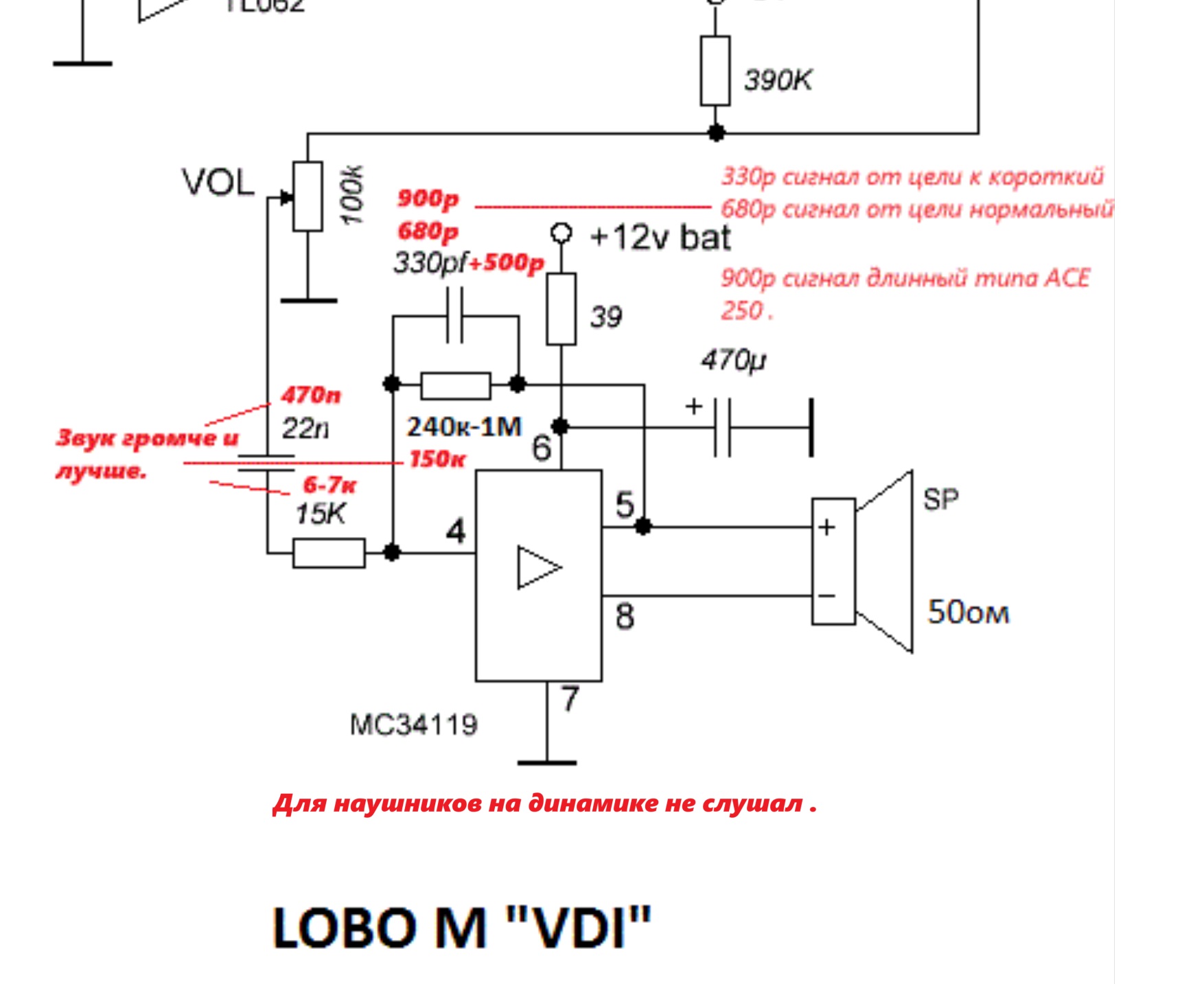

    У кого то есть прибор кому не нравится его озвучка в наушниках? И поэтому он им не пользуется и ходит с другим а Lobo пылится. Можно немного изменить звук от целей.
    Вот повтор схемы. Но в ней изменения в длине звука от цели. Он более длинный конденсатор 680pf или 900pf еще дольше звучит. Поэтому больше шанс не пропустить сигнал.
    Только для наушников .Как повлияет на динамик не знаю.

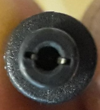

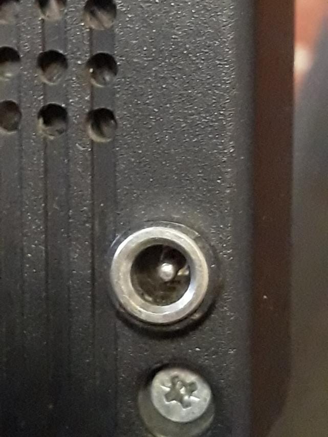

    Підстава. Є штекери 5х2,1 і 5х2,5, тому неконтакт, якщо більший штекер втулити на гніздо меншого. Менший на більше гніздо тупо не налізе через центральний штирьок. Якщо штирьок з пропилом, то неконтакт можна підлікувати, розширивши його викруткою, штирьок стане товщим ну і..

    насилу купив Лобо , ще такого не мав , взяв блок з катушкою , яке в нього живлення ? по фотках бачив вроді 3 літія .
    Travesil та Cladotrix подобається це.
  13. grigor67
    grigor67 Gefreiter
    45
    Полтавська область
    Так, все вірно, потрібно 12 В і краще "чистих", без підсилювача.

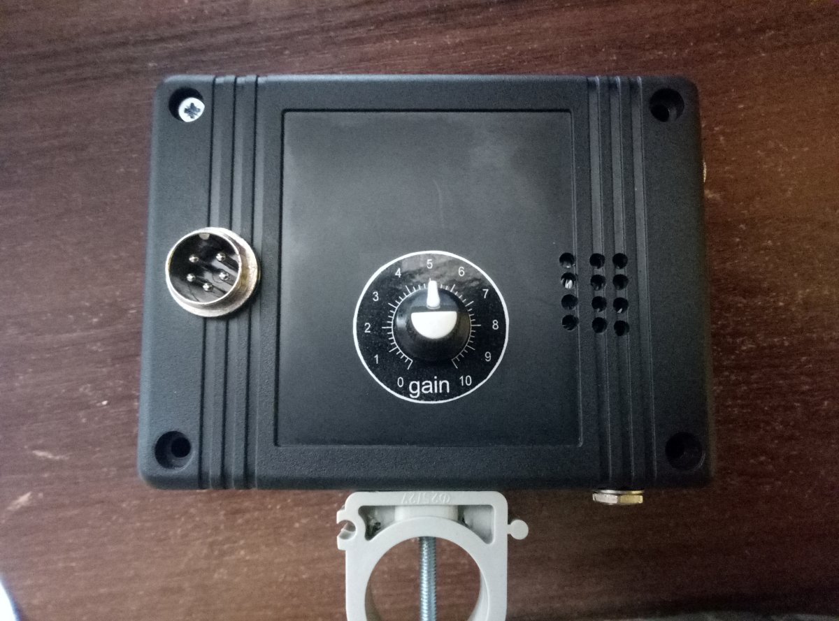

    і ще ота крутілка з заду це регулювати перегруз ?
    gunslinger888 подобається це.
  15. grigor67
    grigor67 Gefreiter
    45
    Полтавська область
    В мене особисто прилад без тієї крутілки, тому напевно сказати не можу, може хтось більш обізнаний відповість...
    cer подобається це.
  16. gunslinger888
    gunslinger888 Feldwebel
    402
    Ukraine
    Так, перегруз буде й на поверхневу монету, може крутілка якось допоможе)
    cer подобається це.
  17. Travesil
    Travesil Stabsfeldwebel
    1.342
    Я думаю Gain это усилитель входа чем больше накрутить тем дальше прибор видит по воздуху . Sens ставим на максимум а gain крутим до помех. На счет перегруза .По звуку чтобы не было перегруза нужно отпаять один резистор а по дисплею я думаю тут кривое программное обеспечение прошивка VDI.Хотя был Тесоро Бандит и там тоже VDI дисплей такой болячки не было.Кто не умеет паять можно и кусачками раскусить резистор если оглушают крупные и близколежащие предметы.

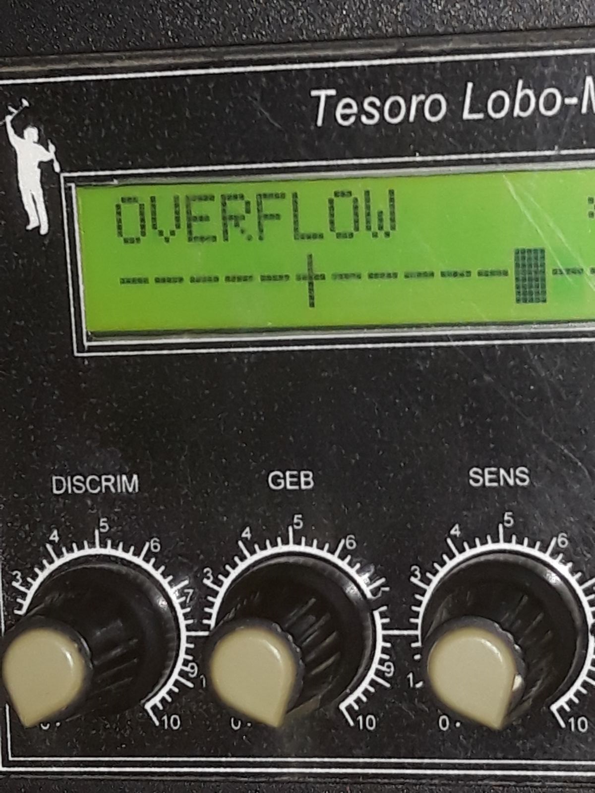

    На тесоро лобо на перегруз немає ніякого вди просто показує що перегруз, ще розумію перегруз на вікінгу там тільки поверхневе зализо и банки, а на монети все ок, а в лобо перегруз на все й на монети теж, він мене тільки напрягав, користі від нього для мене не було.

    Мы звук не отключаем он остается мы отключаем перегрузку по звуку это когда цель крупная или близко находится, около 5см от датчика. В наушниках проявляется как громкий звук и ушам не приятно слышать. А от обычной цели и более 10 см он более спокойнный не резкий. Я попытался показать разницу на своем Lobo M но не очень получается так как у меня резистор заменен 400-600к и на средние цели почти нет перегруза. Не смог gain накрутить так как помехи в квартире. А на дисплее когда перегруз пишется OVERFLOW.На поиск влияет так есть под катушкой цель .Прибор орет громким звуком и нет VDI и это 10-20 раз за час не удобно и не приятно.

    Поэтому можно оставить поисковые настройки с поля как есть. И подобрать резистер чтобы на самую крупную монету(5к) не было перегруза. Должно получится так на 5к возле датчика обычная озвучка а на крышку для закрутки перегруз. Тогда легче искать зная что лежит монета 4.5см или крупняк 8.5см. Если резистор 20 к убрать то и на мелкую и на крупную цель будет одинаковая громкость и непонятно где большая железка.
