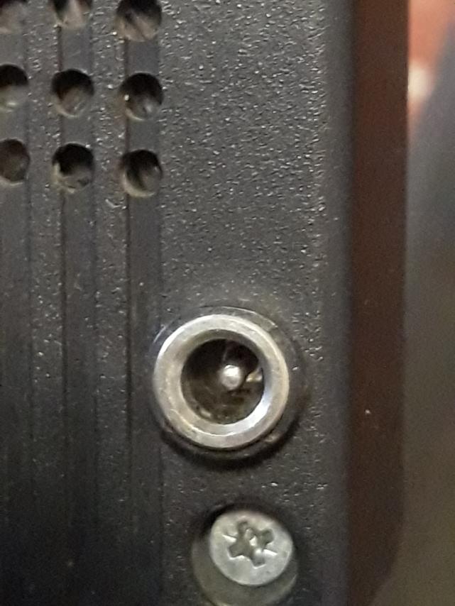

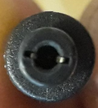

    Хочу дать совет если вы шатаете кабель питания и происходит отключение включения блока. Нужно заменить штекер или провод со штекером с аккумуляторов. Если продолжать использовать разъем не того диаметра штекер искрит и выдает помехи .
    Вот какие штекера на моем приборе.
    Отрезал и заменил на такой. Замотал изолентой .Прибор стал тихим.

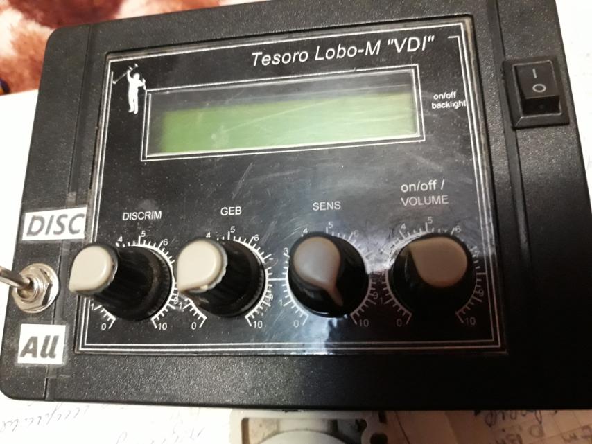

    Подскажите SENS на каком делении выставлен? Нужно три ответа для сравнения. И мелкие гвоздики кованые у вас отсекаются?

    У Меня чуйка до конца накручена, а треш минус одно деление, так он тихий.. Гвозди,осколки, кованные гвозди, это всё он отсекает, даже наки по Кр стервец тоже игнорит, и это при дискриме 0.

    Да по настройкам все как у вас максимальный sens и -1 gain. При огромной катушке эллипс 32х28см прибор на улице тихий. По этому решил добавить мощности. Изменил на входе RX усиление и уменьшил амплитуду TX . Но еще не испытывал. А наки которые отсекает бронзовые? И что еще отсекает из цвета можно подробнее?

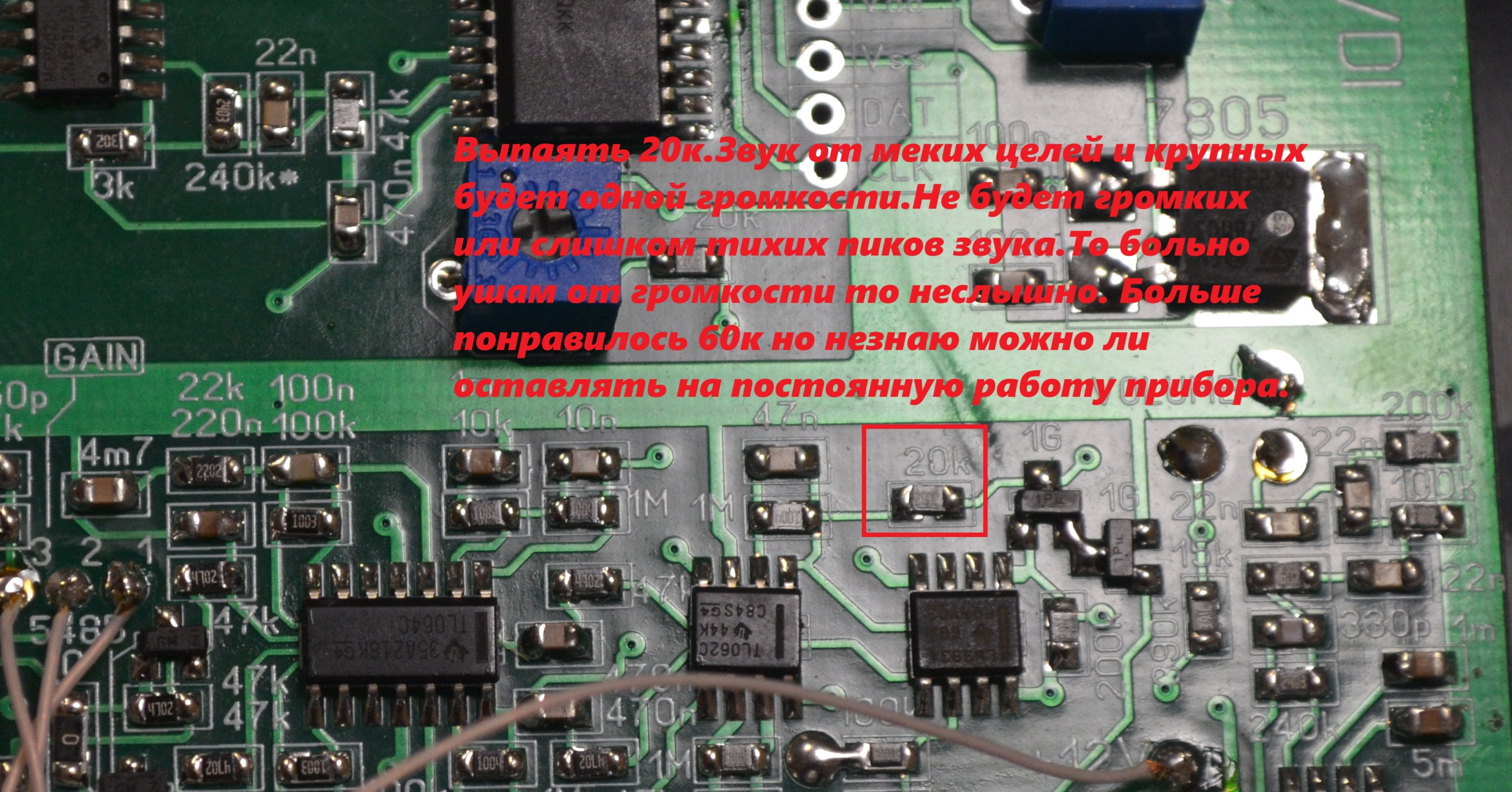

    Есть вариант изменить озвучку от целей. И крупные и мелкие цели будут звучать одной громкостью .Не будет эффекта сильно громко от крупного железа а тихо от кусочка цветного. Для этого нужно отпаять резистор 20к. Помог человек с ником oldrk . Огромное ему спасибо. Мастеру тоже спасибо за прикольный прибор. На свой страх и риск.
