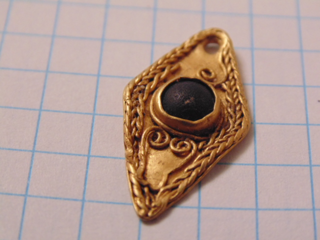

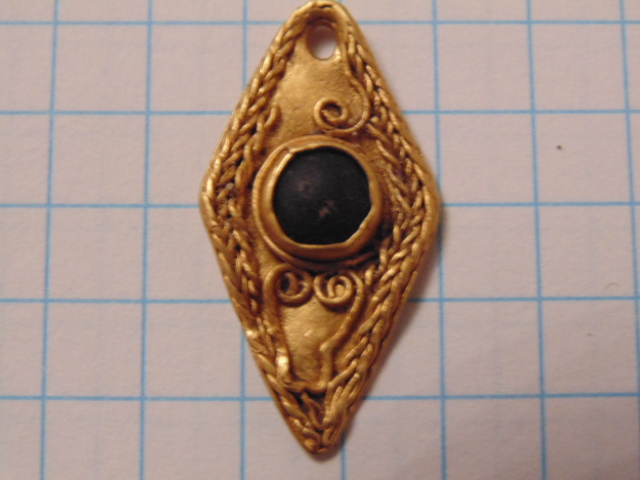

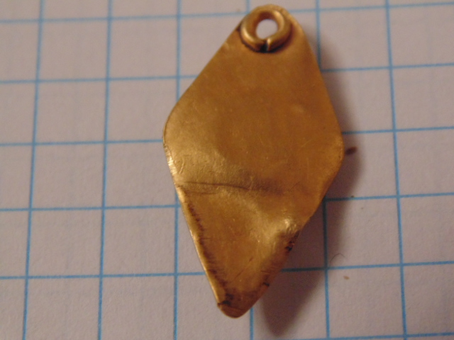

    Немножко похвастаюсь.Поднял сегодня тесориком подвесочку золотую.Глубина где то сантиметров15.По вди показывало +43 DSC00736.JPG DSC00737.JPG DSC00735.JPG
    Иван1974, loptop, uno75 та 7 іншим подобається це.
