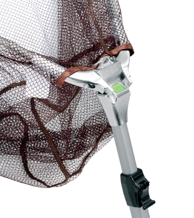

    По ми мо всего перечисленного есть еще Всевозможные дюлалевые штуконинки из рыболовного инвентаря
    А именно Всевозможные треноги
    Подсачики Вообще имеют несколько вариантов (при том при всем )что цанги и зажимы присутствуют
    С Ув

    Примерно такого плана
    Есть трех угольные
    Cladotrix подобається це.

    Зажим Дерьмо
    Термо ввод надо ставить тогда
    С Ув
