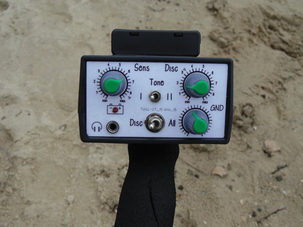

    Ну вот такую 2-х тонал с 2-мя тумблерами заказал у БгС.

    Я просто заказал двухтоналку, пришла с одним тумблером, но это не важно, важно сигналы под катухой.

    Ну что сказать, не добавит не убавить все верно. А уже было начал сомниваться в своих нейроаксрнальных связях;). Да так и есть, как написал комрад ГЛОК и непосредственный прльзователь. А что касается тумблеров и переключателей, то много было разных вариантов приборов. БГС постоянно их улучшает и модернизирует:beer:. Вспомним первые приборы на которых БГ был предустановлен,потом был на задней панели,а сейчас на морде... Мне оснеь понравилось решение тумблера включения и одновременно чуйки. Просто и удобно. Оним словом один тон просто сабля а два тона полная копия тесоровского прибора

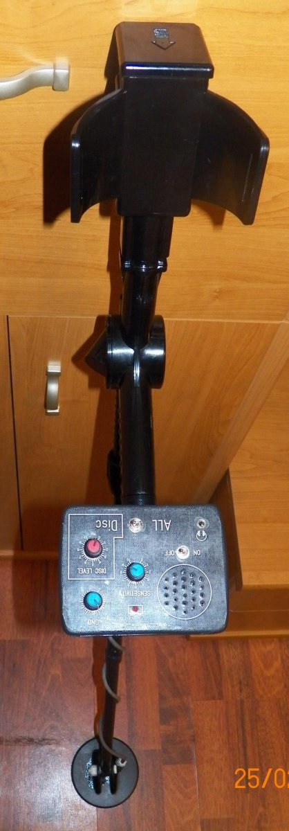

    Вот моя первая Сабелька она одно тональная
    Cladotrix подобається це.

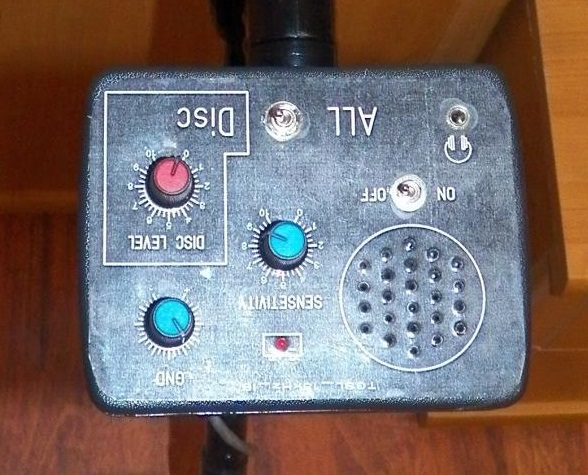

    А это 2х тоналка
  12. Арес
    Арес Oberfeldwebel
    11
    819
    Да корпус не базовый а как и штанга от АКА :)

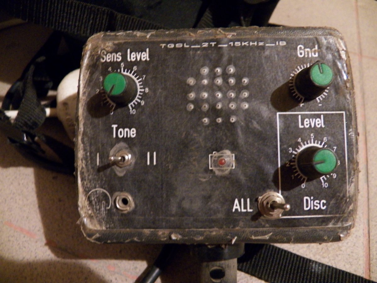

    фото моей, продолжаю настаивать, два тона
    работают во всех металлах. Один в дискриме

    Подтверждаю. БГС сейчас так и делает - один тон в дискриме, два тона в режиме "все металлы". Тумблера "тон 1" - "тон 2" нет
