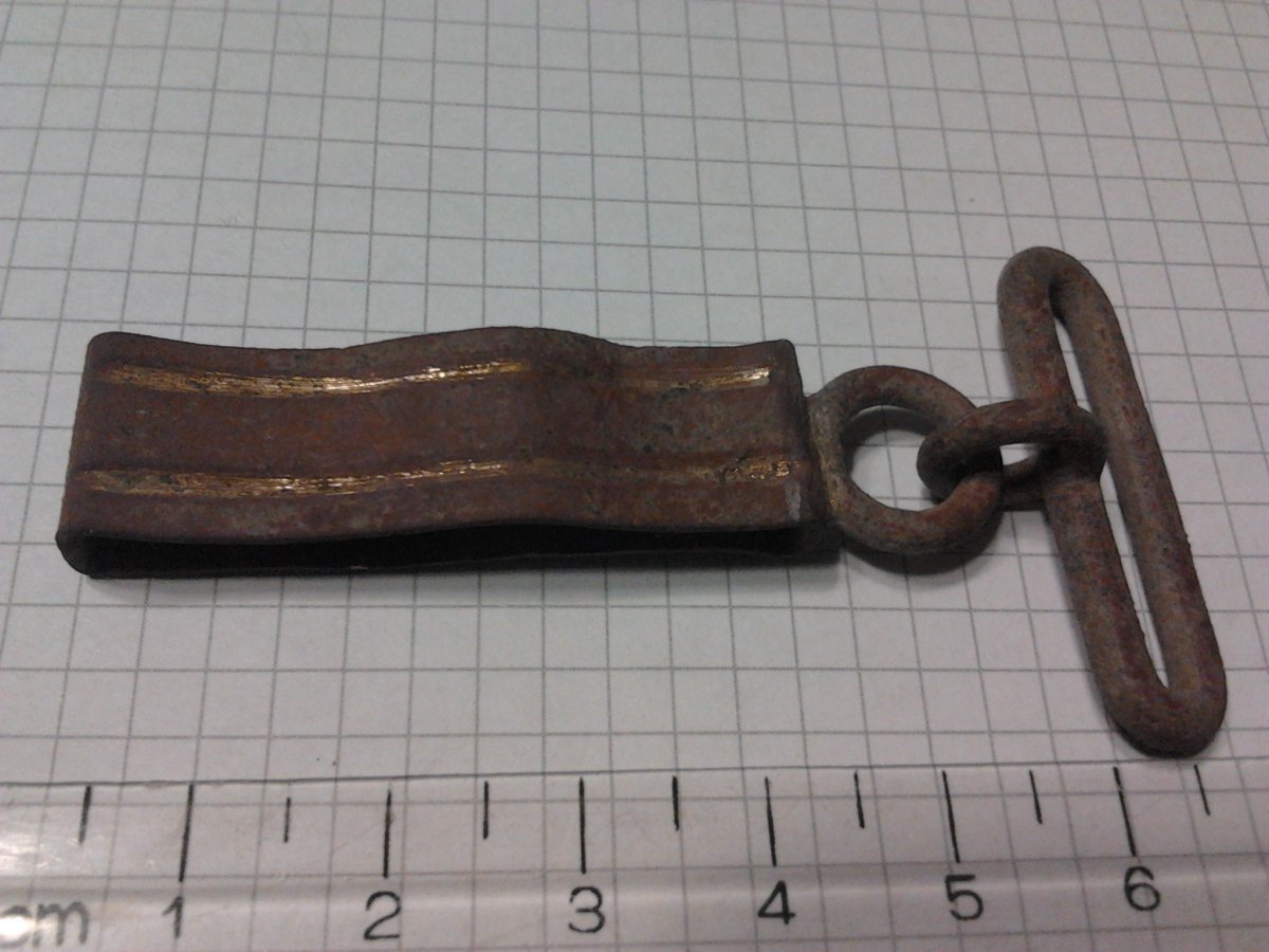

    А скажите, побратимы, еще одно. Прежде, вынюхал Фортуной цацку, на хуторе при 3-х млинах. Да не могу угадать, что за хрень такая. В бороздках позолота лежит. Думал, что это один из подвесов для ножен от клинка какого, но вроде прорез узковат. Или может для ленты какой, чтоб награда на пузе болталась. Может, кто, чего узнает в этой штуке. С ув.
    P.S. Сори, что не в тему.
