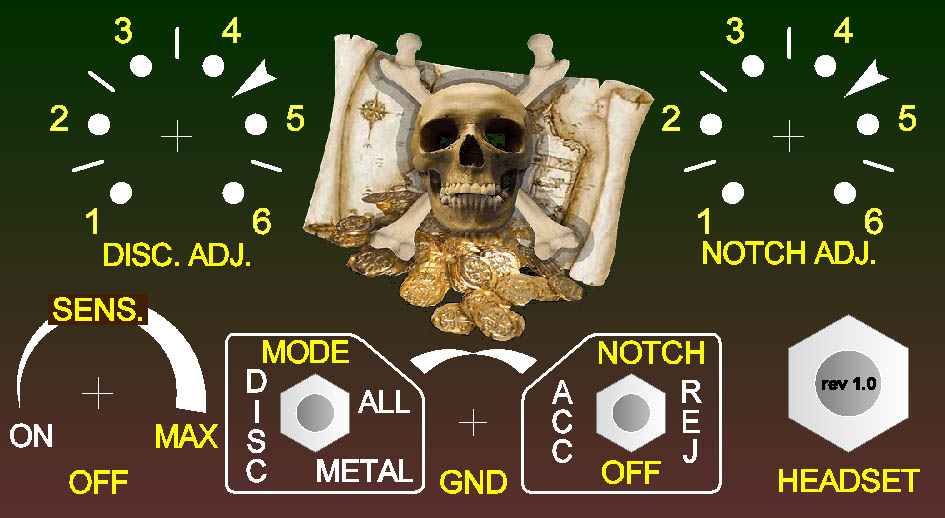

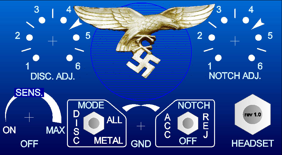

    выложите рисунок шильда в формате FrontDesigner 3.0 человеку распечатать кто может. заранее спс. я так не имею понятия что имеется ввиду. сайт для обмена файло в ZIP и RAR http://www.avral.ru/

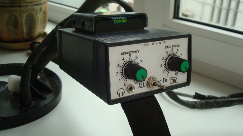

    вот такой прибор,нада размеры..хочу сменить картинку..буду всем благодарен

    довол до ума свой аппарат ..очень доволен результатом..видит уже 5 коп ссср 35 см уверенно динарий 27 см,1 рубль советский 42 см это с дискримом на 5 ..завтра пойду тестить в земле...пропаял сегодня всю плату (полностью все контакты)

    Тест по воздуху ? Размер датчика ? На фото ДД20 в старом корпусе. :eek:
  7. pamidorvip
    pamidorvip Obergefreiter
    261
    Украина,Хмельницкая обл
    27

    да в-общем-то никак. чел просит меня в скайп помочь с декалью, но я не храню DIY прожекты. просто потому что я собираю в основном все что связано с оригиналами. а отследить все клоны что люди клепают на коленках у меня просто нет на это времени. поэтому помогаю по мере сил. мне нарисовать декаль самому не так сложно - пример тут выкладываю - но нужно добраться до старого диска, я перешел на новый комп недавно. в нем банально нет IDE. ну поставлю Фронт Десигнер, но считаю это не сложный софт чтобы самому в нем все нарисовать самому. не то что мне лень, но чуть загружен ремонтами =) так что мне легче у вас спросить чем самому рисовать декаль да еще на проект TGSL c автором которого - ivconic серб - я мягко говоря не то что не дружу... но....

    Не плохо для первого раза,:beer: , маловато фирменных цветов марки Tesoro, золотого и коричнивого.:)
