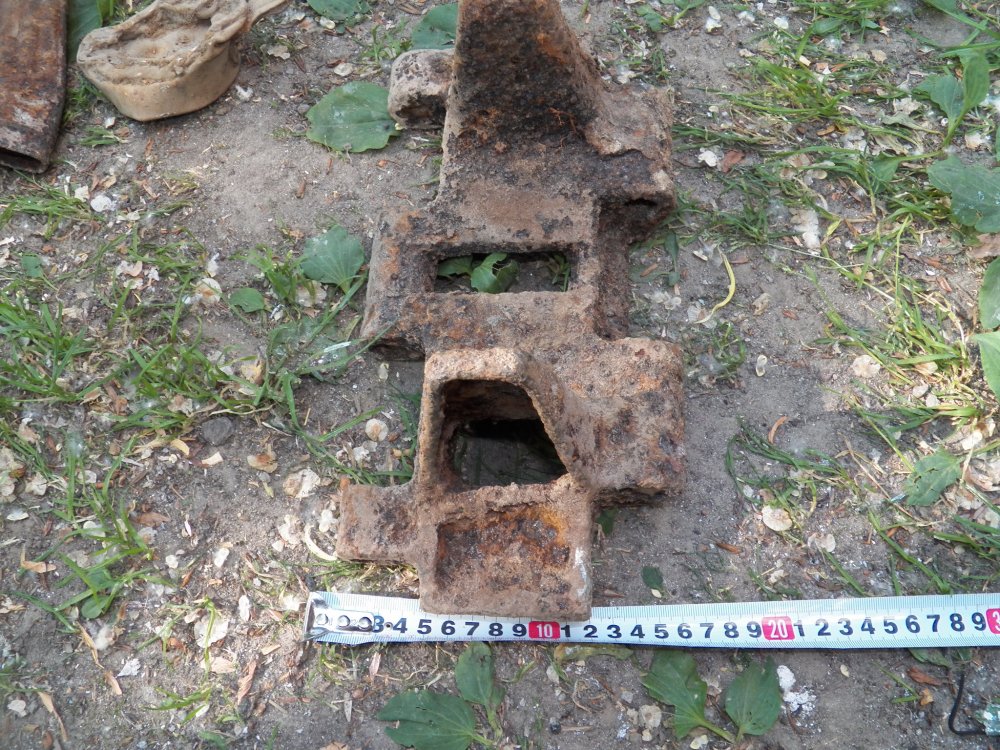

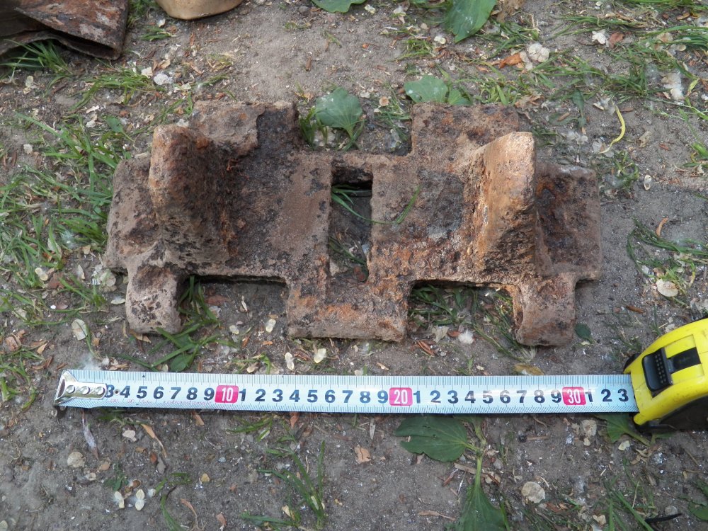

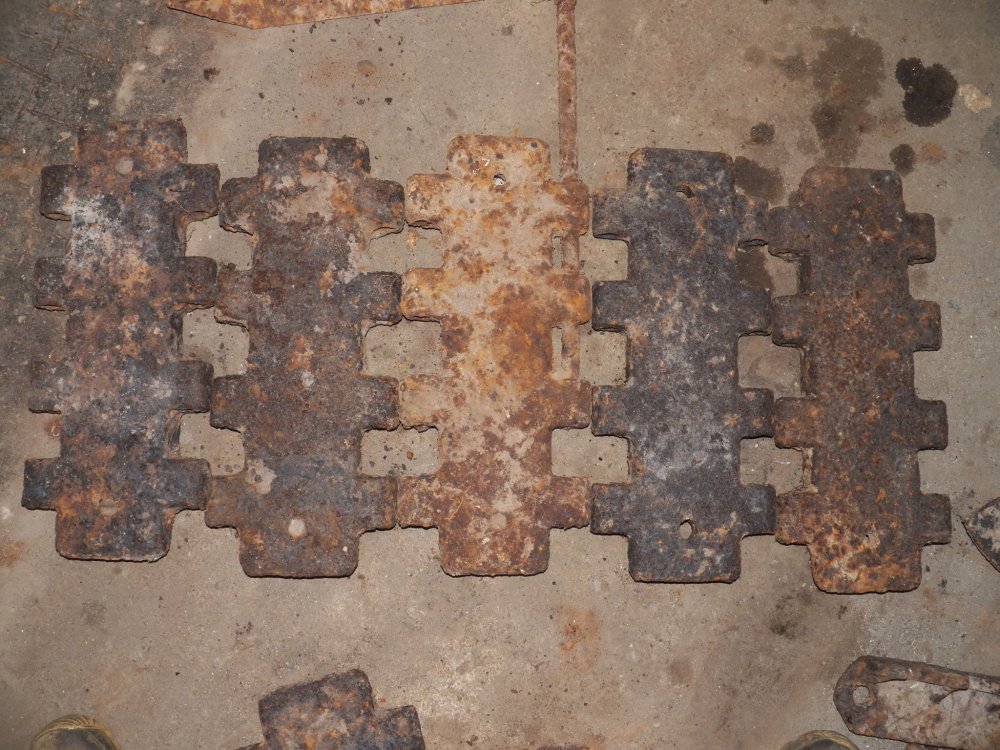

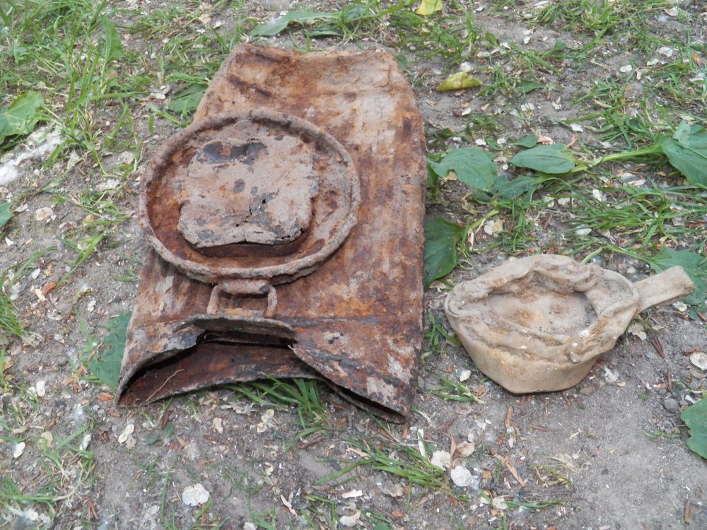

    Был на днях в лесу, прогулялся часика три из интересного пару траков,раздавленный газбак и кружка :( А как у остальных Саблезубых?
    fires та LOGOPED подобається це.

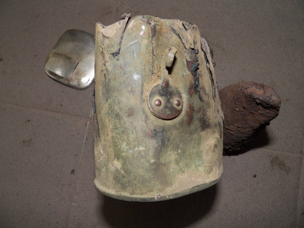

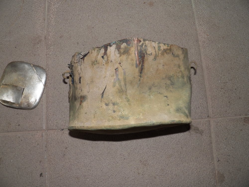

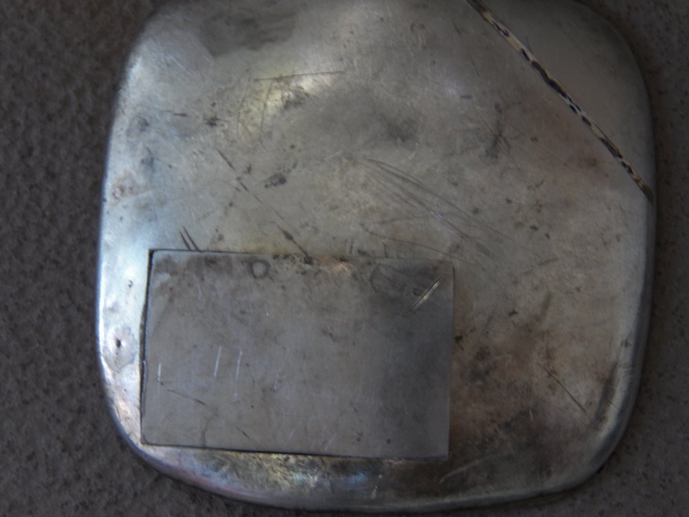

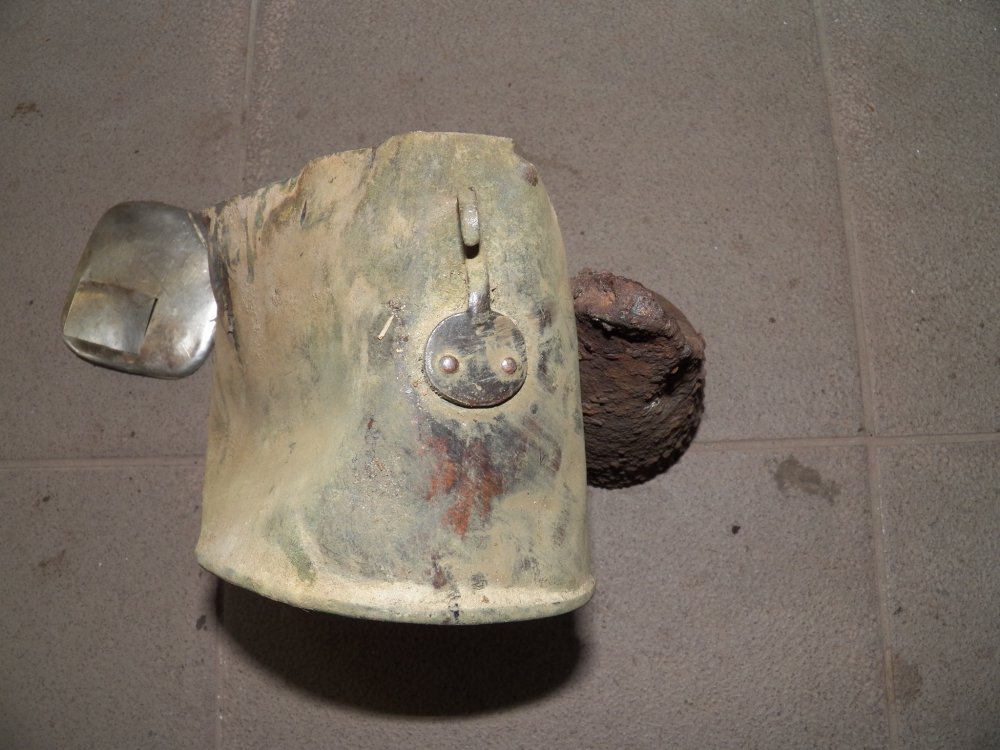

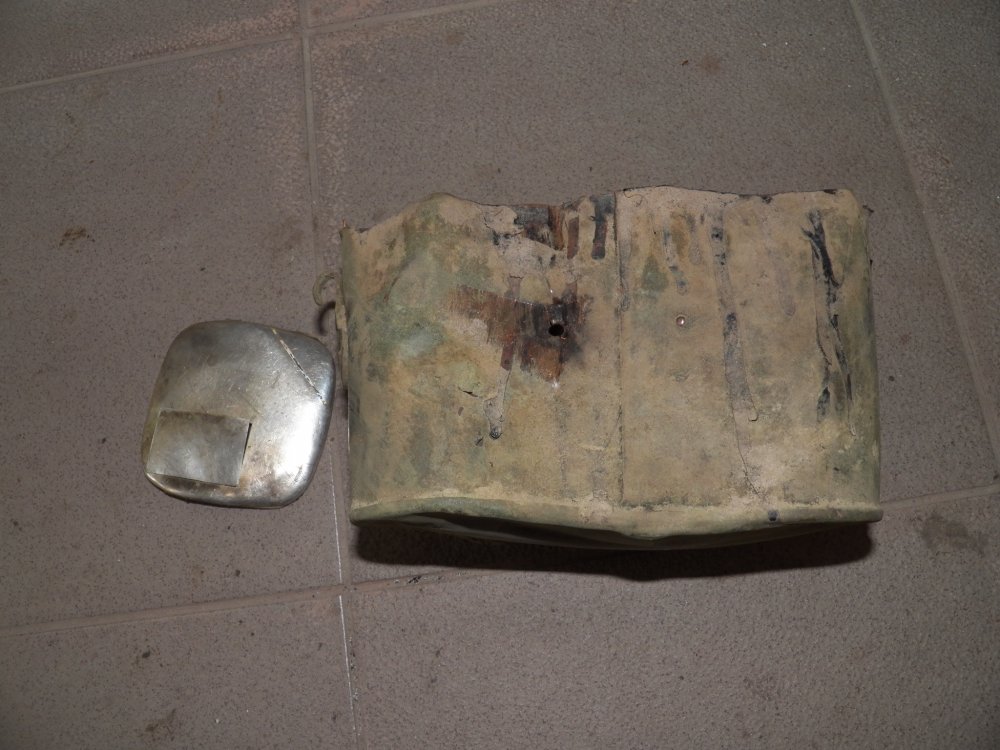

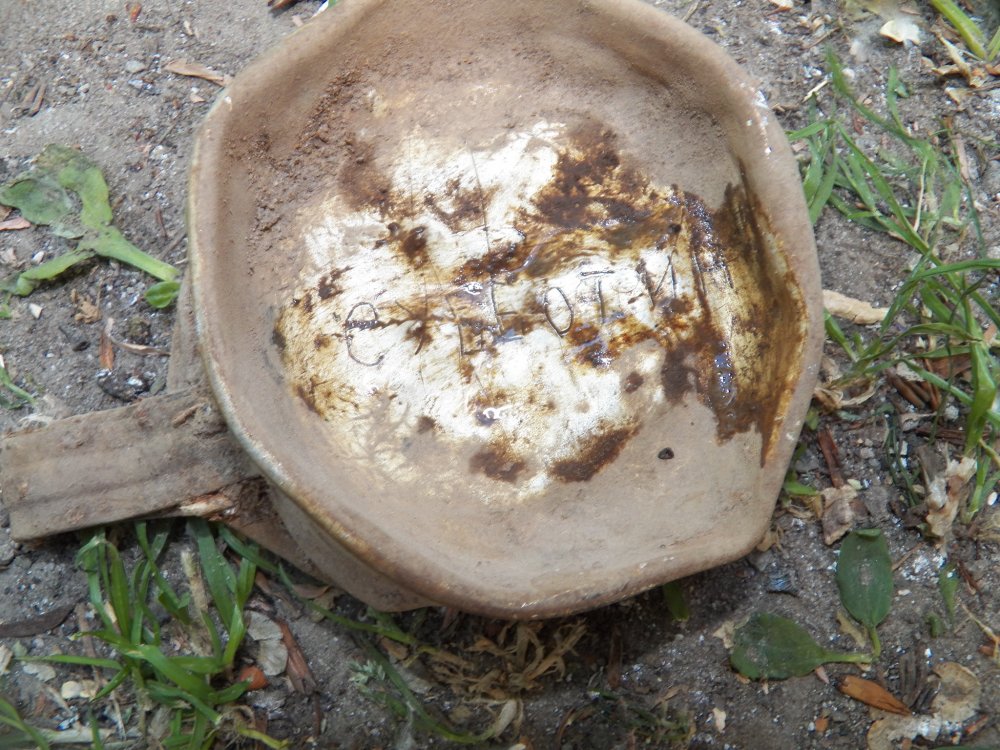

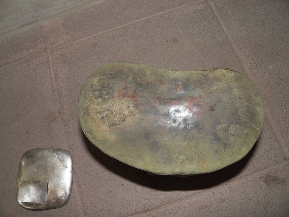

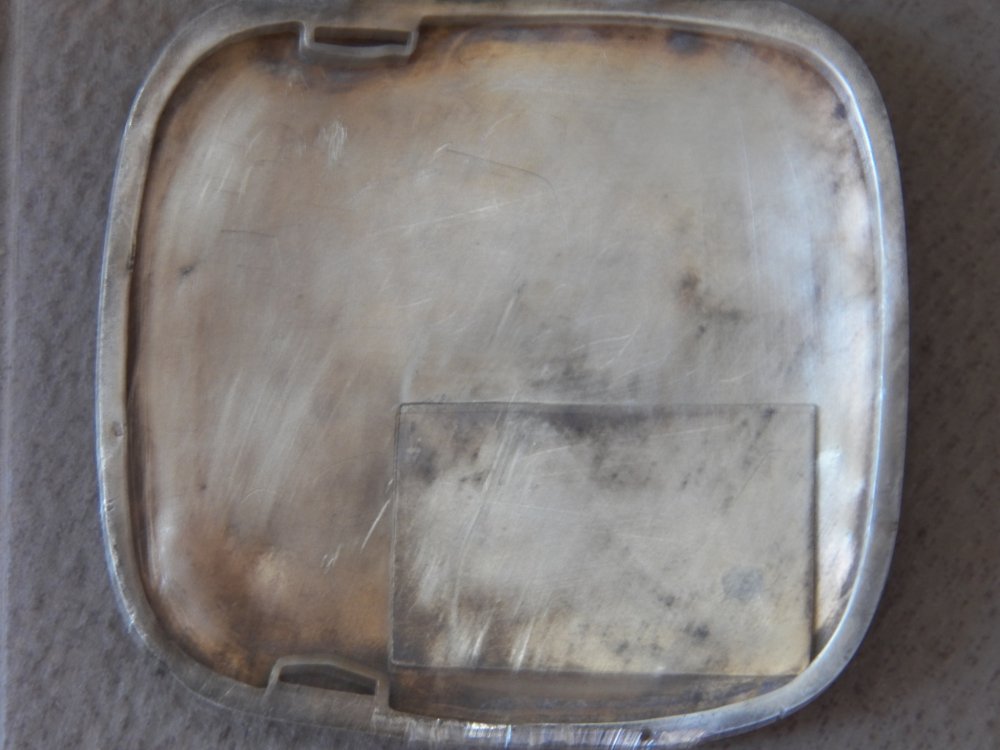

    Гулял опять по лесу, жара ужас и клещи уже задолбали в этом году а так прогулялся не плохо, жалко только что половина портсигара пиленая и котелок тоже :( портсигара пришлось на лом сдать 73грама.
    fires, Wiking730 та Cladotrix подобається це.
