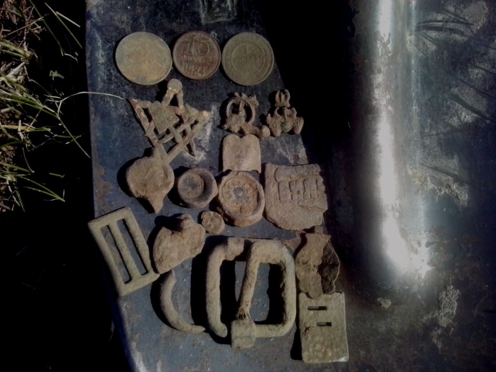

    Возле речки побродили сегодня с сыном.
    Арес, Myagkor та rusivo подобається це.

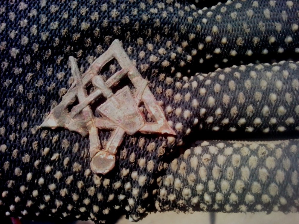

    Пару часиков на выбитом месте. Сабелька не подвела.
    вэл1982, Арес, LOGOPED та 2 іншим подобається це.
