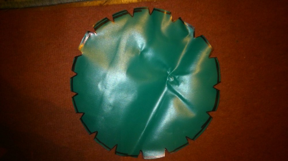

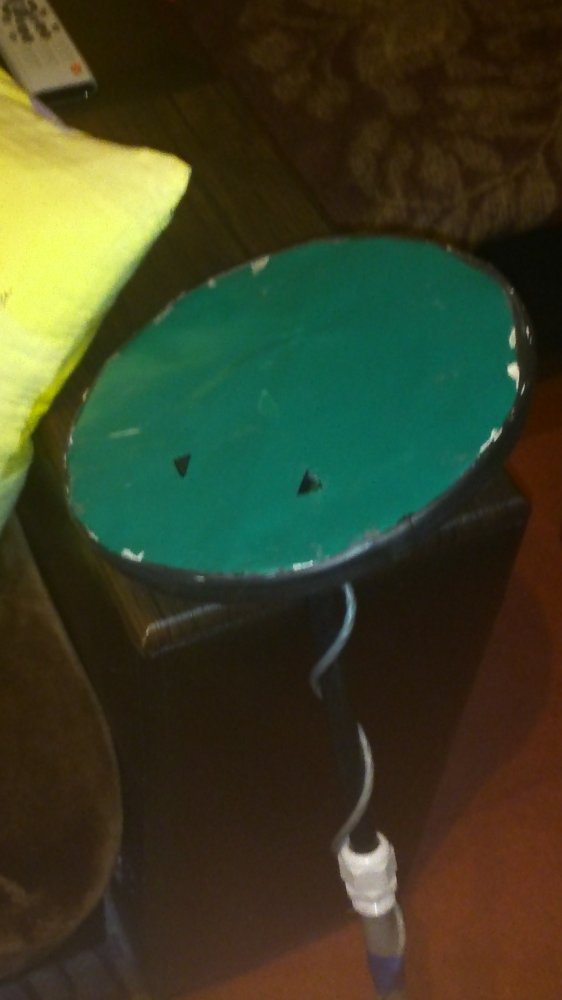

    Влад с брезента делай как я, вот фото. У меня дд20 так же сделана,только края обтягивал куском камеры жигулевской вроде. А на этой края сегодня обтянул типа резины тянущейся,колега принес ,он раньше на подключении спутникового работал и там это применяли,хотя в идеале можно с газели камеру. Треугольнички отверстия для отхода воды,когда набивается с травой то махать тяжелее

    Чехол из брезента советовал делать Стас, этот вариант подсмотрел очень давно на каком то ресурсе,не помню

    ну этот вариант я у тебя видил, просто задался целью сделать както окультурено, а этот вариант у тебя только на двацатке, а на 25 ты еще толком не придумал

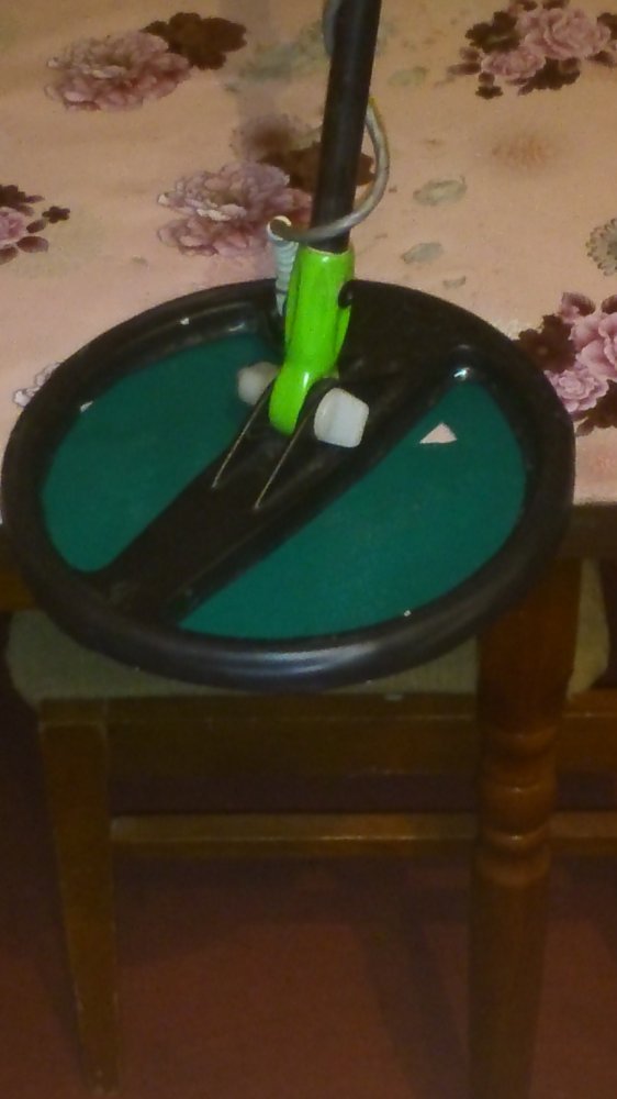

    а чем ты крепил брезент к резине

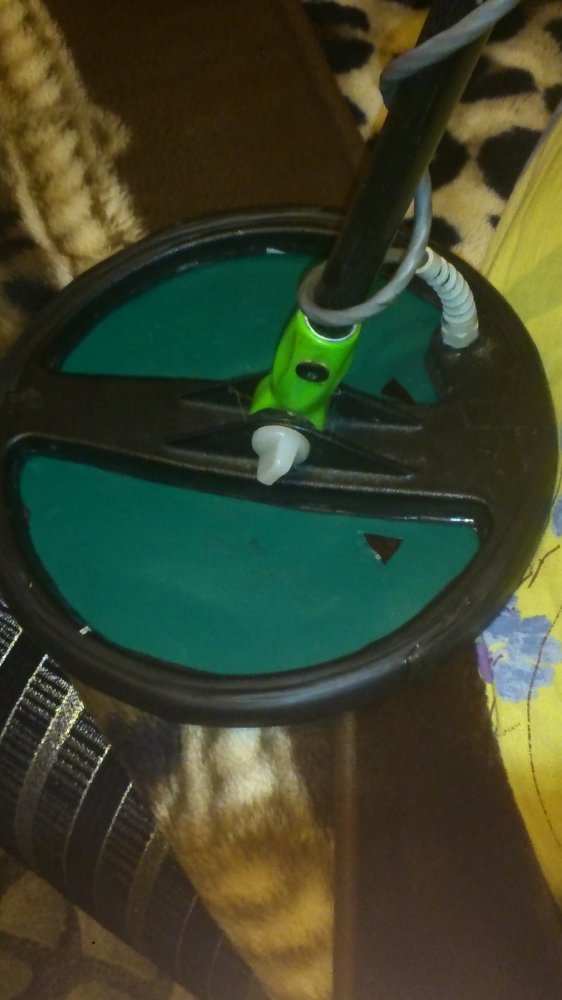

    это уже 25 ,только что доделал. Тягучей резиной обмотал плотно вокруг

    Я извиняюсь, но от чего эта зеленая штуковина, что между ушами датчика?
  21. rusivo
    rusivo Stabsgefreiter
    160
    Слобожанщина
    это со швабры для мойки авто

  22. rusivo
    160
    Слобожанщина
