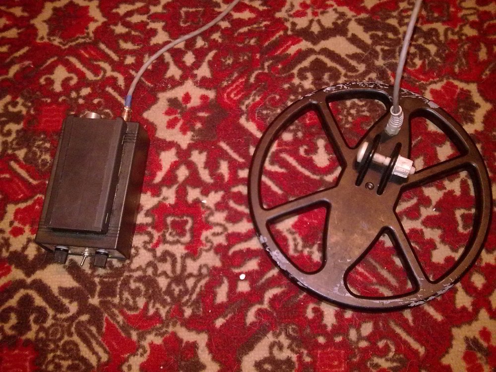

    Всем привет! вот и я стал обладателем TGS, провел так сказать тестово-ознакомительный пару часовой выезд.
    P.S. с прибором подружились:smile_12:

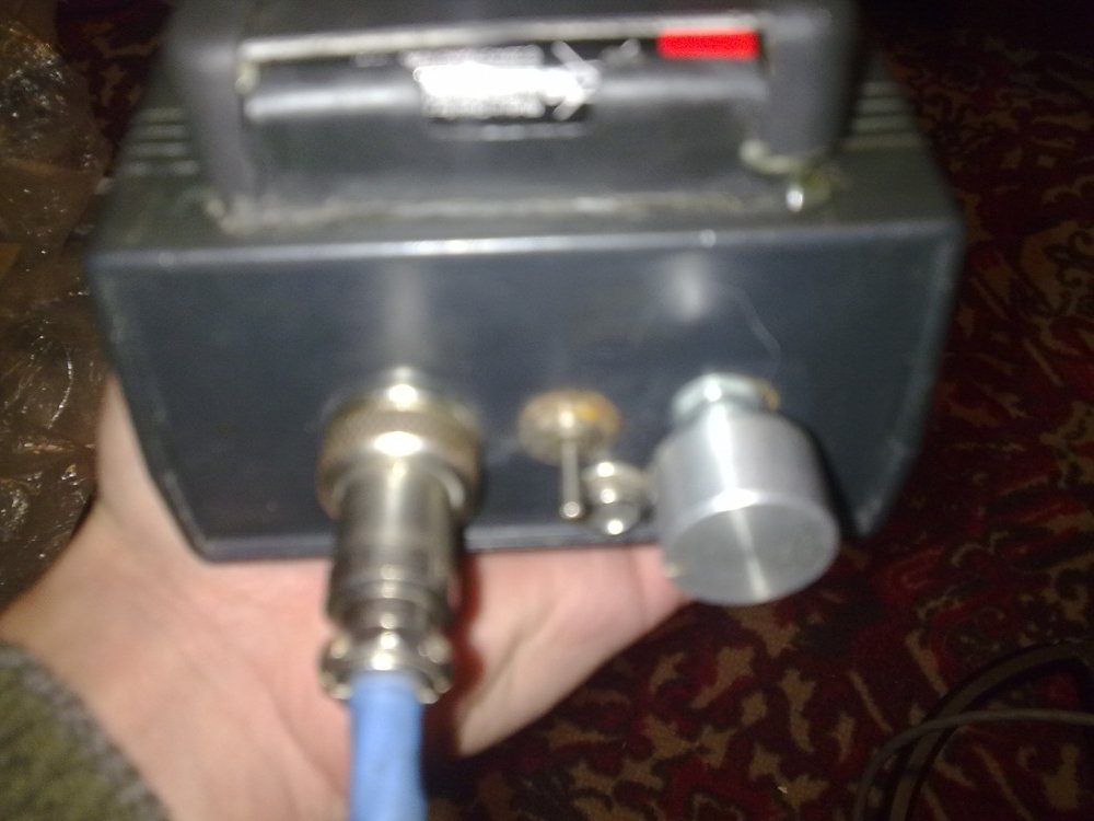

    він якби є на корпусі але від не підключений до нього провода не підходять..а Стаса я незнаю,мені продала друг людина яка купувала у нього...ось виявилось що він не справний..при любому дотику він спрацьовує...

    ну мені так сказала ця людина що продала..і сказав що там звук не регулюється..цей регулятор знаходиться взаді біля розєму що йде на катушку

    ось от тей регулятор що біля провода він не підключений

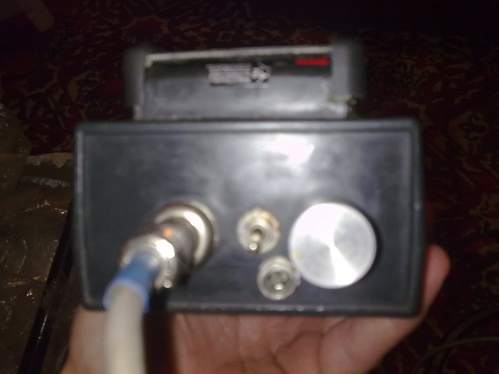

    вот фото ..на 2 фото видно что регулятор не подключен..извеняюсь за качество ..нету чем сфоткать больше

    а следы пайки присутствуют?

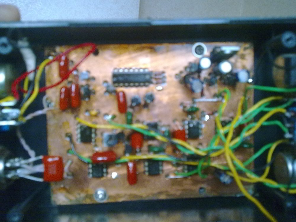

    ну как бы окуратно все спаяно..видно что только динамик паяли..но все детелали и плата типа как в лаке (похоже)

    Может поможет Если ремонтами занимаетесь Ребята скинули в пред идуших обсужденияхС Ув
