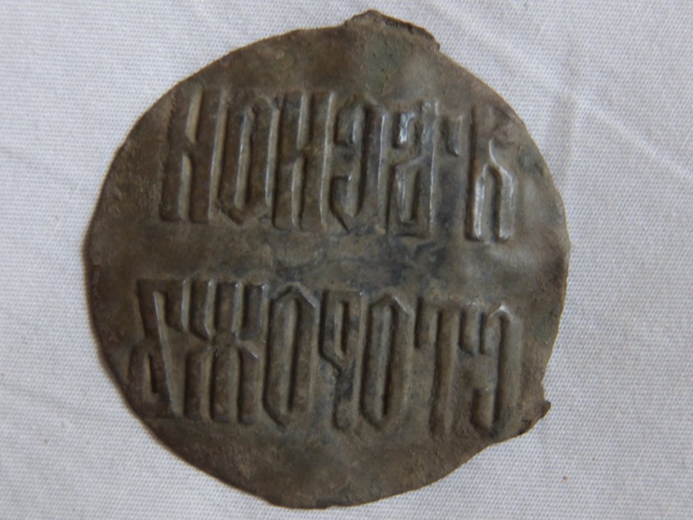

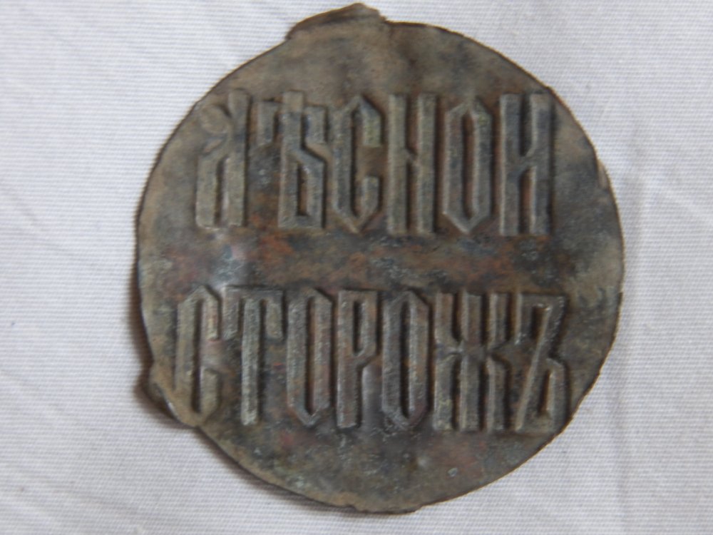

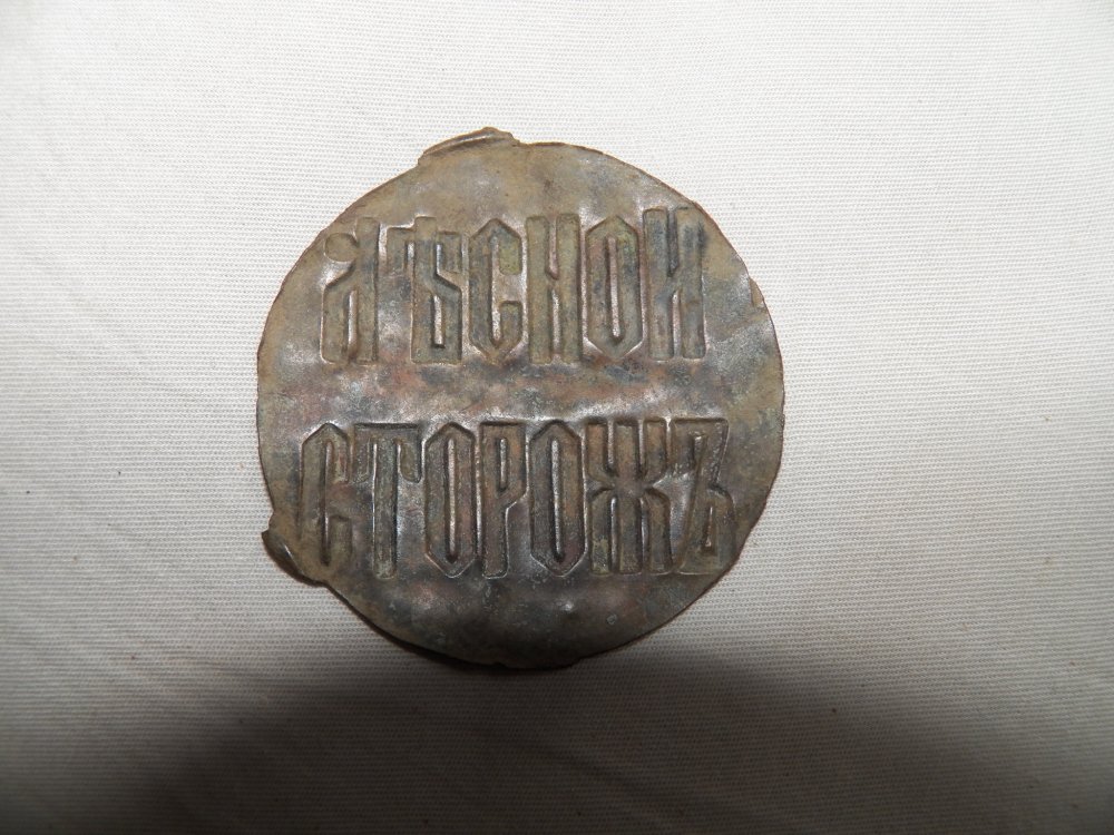

    Вчера поехали на разведку, куда не заглянешь везде кто то уже был. Вообще всё что интересное так это средина от нагрудного знака "лесной сторож" Уже второй подымаю всё не как в идеале не найду :( все с утратами.
