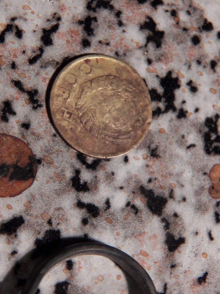

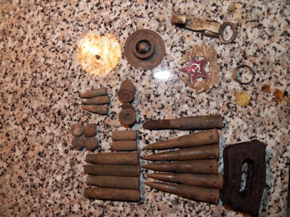

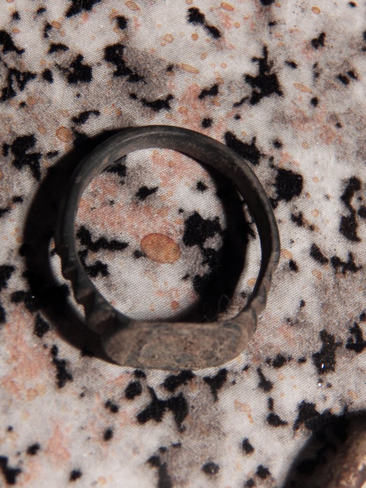

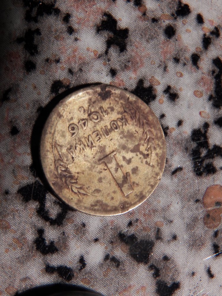

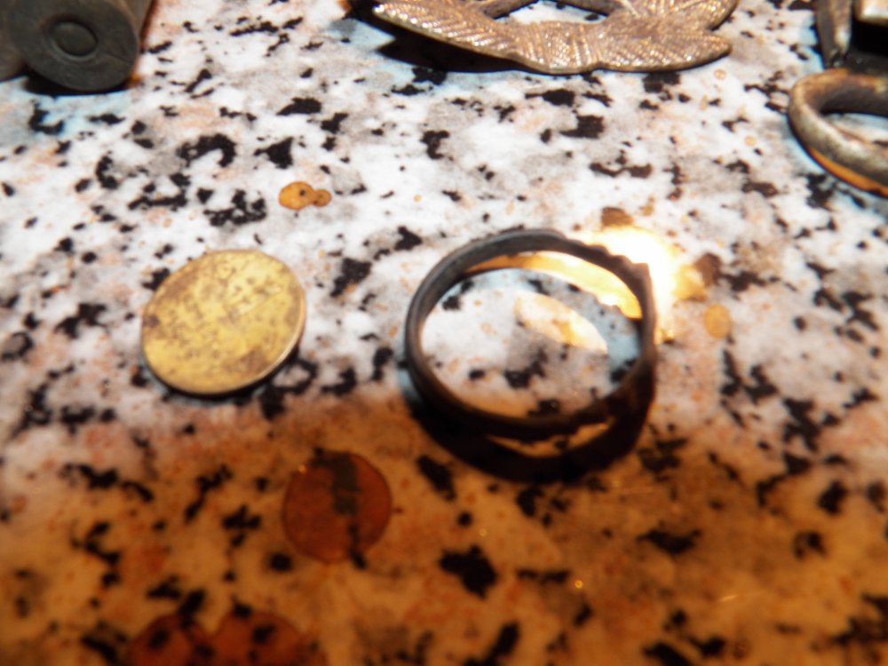

    Ну вот получил свой прибор с ремонта и решил пройтись по выбитым местам в итоге
    Wiking730 та АСАСІН подобається це.

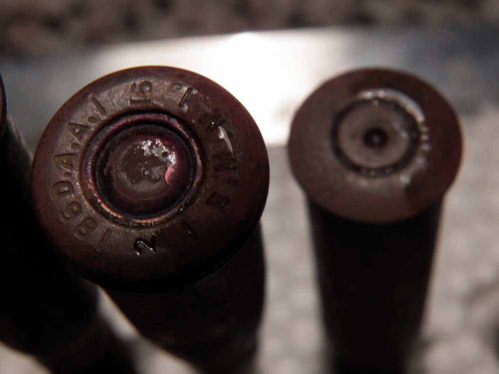

    Часто ви патрони лебеля знаходити ?

    Я ще патрона незнаходив, гільзи лебеля в нас дуже рідкість, но сабля на них дуже везуча, підняв за 2 вихода 50 шт, а за 3 роки пошуку другими мд навіть десяток нема

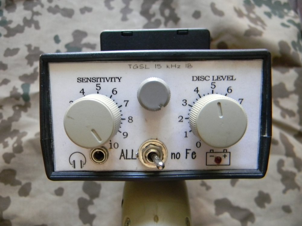

  25. UnderCover
    UnderCover Feldwebel
    243
    Кам'янець-Подільський
    Впаяти в схему регулятор гучності зовсім не проблема
    Потрібно звичайний потенціометр, скажімо на 100Ом http://www.e-voron.dp.ua/files/pic/potenceometr/r16600ns-a1k.jpg
    Ніжки три, але нам треба тільки дві, центральна і та на якій опір зменшується при крутінні по годинниковій стрілці
    Врізати ці ніжки в один з проводів(ніякий + чи - не треба шукати, це послідовне з'єднання), які виходять з плати на динамік та гніздо навушників, тобто ДО гнізда та динаміка
    Гніздо навушників та динамік з'єднані послідовно і при втиканні навушників у гніздо рветься контакт(знаходиться в самому гнізді) і відключає динамік, звук іде в навушники, а оскільки потенціометр стоїть ДО цієї всієї схеми то регулює звук і в динаміку і в навушниках
    Я в своїй саблі так врізав старий радянський потенціометр(типу такого http://t2.gstatic.com/images?q=tbn:ANd9GcRQYU0dzkJmW6Aj5NFOvitmqj_1_9RBUIRrDGwTy0ng_a4lt2eJ), він маленький і по дизайну підійшов
    Останнє редагування: 9 кві 2015
    loptop та LOGOPED подобається це.
  26. Arch
    Arch Stabsfeldwebel
    1.054
    Він під час копу може тихенько здохнути від такого підключення і Ви залишитесь без звука.В Тезоро регулятор гучності під'єднуеться просто
