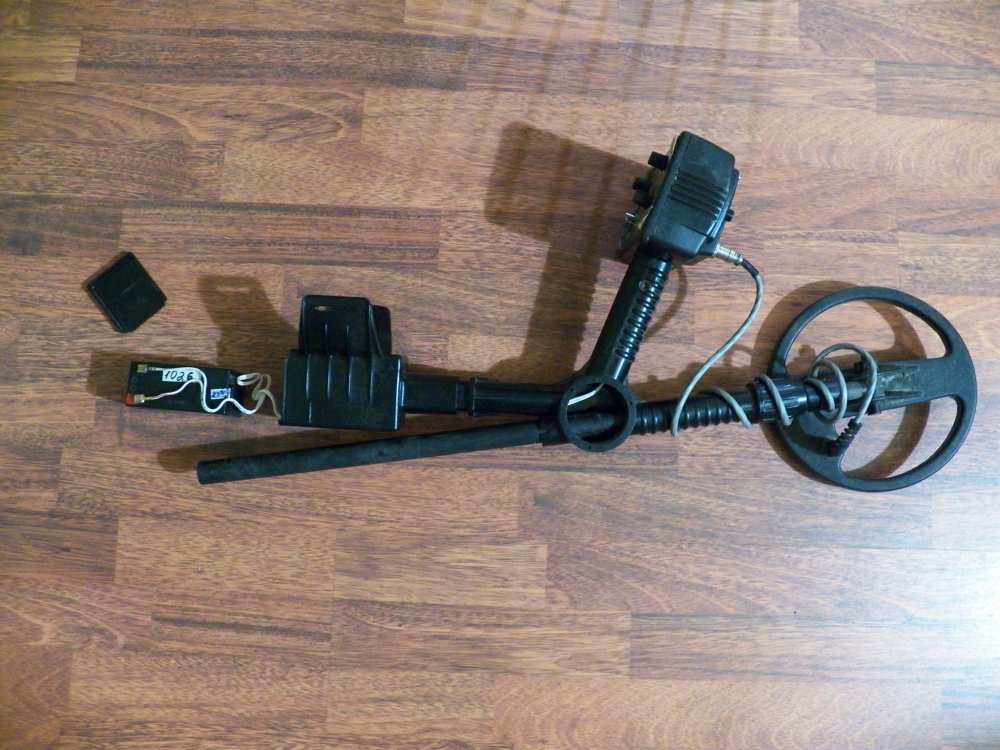

    Я меня была не ровная выпуклость Такое впечатление что провод обмотки торчит:D Подлил выровнял Все пучком На вашем корпусе вроде есть куда подлить С Ув

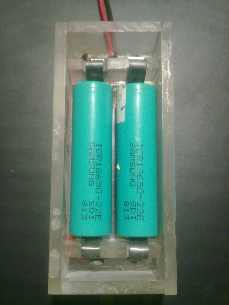

    Добавлю по питанию
    Цитата с переписки
    По даташиту микросхема работает от 2,75 до 7 В, по факту ниже 3 В опускать не рекомендуется. Это все хорошо вписывается для одной Ли он банки (3.2...4.2 В)
    перешел на такую ерунду Практично
    VLAD-er, АСАСІН та Cladotrix подобається це.
  3. Cladotrix
    Cladotrix Der Grüne Führer
    10.163
    Тоже и пузырьки есть и недолив эпоксидки. От росы поставил защиту, заодно и скользит лучше(отверстиями за кочки не цепляется). Это уменьшило ложные сработки.
    LOGOPED подобається це.
  4. LOGOPED
    LOGOPED Oberfeldwebel
    800
    Черновцы
    Если с катухой лажа Защита может не помочь С Ув
  5. Cladotrix
    10.163
    Я о защите от росы, сотрясений и ударов ведущим к глюкам. Ущербную катушку я этим конечно не спас бы. А так коп комфортней.

  6. LOGOPED
    800
    Черновцы
    Я только по подливал изьяны И глюки пропали Советовали брезентом обматывать Вместо зашиты (читал где то про зашиты)

    Ви пишете від одної, а на фото дві чи я щось нерозумію ?

    При параллельном соединении,
    аккумуляторы соединяют так, чтобы положительные клеммы всех аккумуляторов были подключены к одной точке электрической схемы (″плюсу″), а отрицательные клеммы всехаккумуляторов были подключены к другой точке схемы (″минусу″).
    усилил получается дешево и сердито У нас на рынках можно прикупить убитые аккумчики от ноут бука по 50-70 гривен там попадается 2-4 живых аккумчика Я свой убитый вскрыл 4 штучки живых Бывает что и все живые Электроника в батарее гавкает эт как повезет С Ув

  9. VLAD-er
    VLAD-er Stabsgefreiter
    189
    Харьков
    качественный совет, скорее всего так и поступлю

  10. LOGOPED
    800
    Черновцы
    Бокс нужен Искал по инет магазинам Дорого + холдер в бокс тоже не дешево + доставка И к томуже зарядное надо С Ув
  11. VLAD-er
    189
    Харьков
    да но не под один, а под два, да и 18650 тоже понадобятся, впринципе на сландо продают проверенные

  12. LOGOPED
    800
    Черновцы
    А смысл платить за пересыл ? есть сервисные центры по ремонту оргтехники У них спросите Там же и проверите С Ув

  14. Cladotrix
    10.163
    ДД25 какраз влезет в дно пластикового ведра (целую сельдь на базарах в них продают). ДД20 влезет в ведерко от краски, или прийдется вырезать и загибать из крышки предыдущего.

  16. LOGOPED
    800
    Черновцы
    Ну незнаю как ведро может таки легче катуху залить резиной ( у нас обрабатывают автомобили) С Ув

  19. LOGOPED
    800
    Черновцы
    покупал аккумчики для сильвера Кроны 650 mAh (кстати для сильвера требуется 2 заряда на год с выходом по выходным) в комплекте была зарядка Которая поддерживает заряд аккумчиков 18650 Ей и заряжал Там в заду пишет на каждом устройстве Что туда лезет С Ув

    776
    Средняя Скифия приморская степь
    поставил защиту от Терры 10.5" эстетично и прочно

  21. Cladotrix
    10.163
    Я так понимаю там дно нецельное и будут глюки от низовых зацепов..

  22. Арес
    Арес Oberfeldwebel
    817
    Как по мне и я уже об этом ранние говорил лучший вариант это АКБ, есть несколько железных причины: хватает на очень, баланс веса на ДД20 идеал рука не устаёт сильно, и цена вопроса (сколько нужно батареек купить и цена одного АКБ.) А для критики веса повторюсь баланс прибора! (и необязательно штанга АКА:) другу собрали штангу из костыля и удочки.
