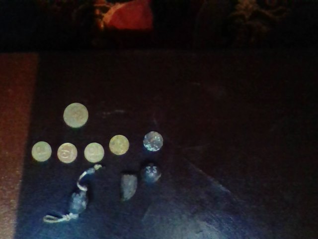

    Сегодня после пар выехал на пляж но погода дала покопать 20 минут Snapshot_20150202.JPG

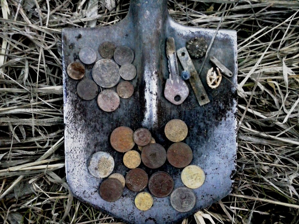

    Пляжи опустели. Часик побродил, пособирал монеток.
