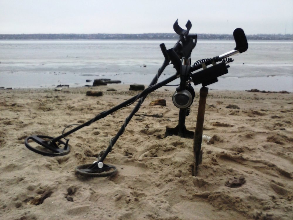

    Часик на пляже.

    Доброго вечера) сегодня доделал штангу) и вышел покопать походил побродил разобрался понял сразу как на черняк хрипит; долго не копал ветер сильный холодно фото попозже

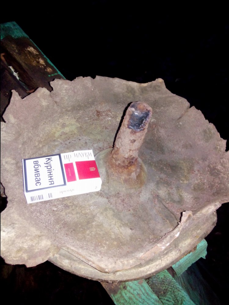

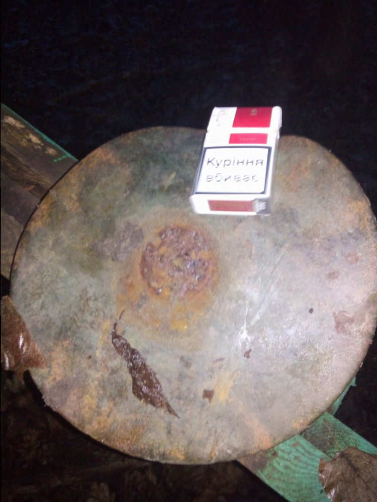

    Привет! А я во чего сегодня назвонил своей сабелькой...
  6. tank1919
    tank1919 Stabsfeldwebel
    978
    Ого...а шо это?

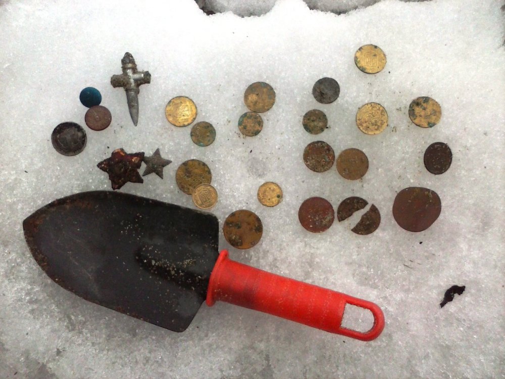

    Пару советов. Лопатку нашел.

    А то не разобрать было шо это за монеты...
