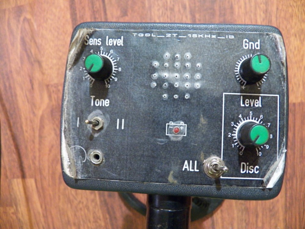

  20. tank1919
    tank1919 Stabsfeldwebel
    978
    Ребят, хожу с 1-2 дискримом , а вот когда повышаю чуйку выше 6-уже не видет 15 копеек ссср. Это поломка или у кого то тоже так?Может стоит обратиться к Стасу для диагностики и возможно починки???
  21. Арес
    Арес Oberfeldwebel
    817
    Дискрим меньше ставь.
    А солдатик разве производства СССР?

  22. Арес
    Арес Oberfeldwebel
    817
    И баланс грунта тоже проверь.

  23. tank1919
    978
    Почищу-скажу точно.
    БГ не отстраиваетса,дискрим же и так уже на 2ке-куда уж ниже??Или стоит попробовать понизить еще или вовсе убрать до 0-3,0-5??Тогда мд што видеть будет?Не все подряд?
    По поводу моего вопроса есть еще у кого мнения??
  24. rusivo
    rusivo Stabsgefreiter
    160
    Слобожанщина
    дискрим максимум 4,5 а то далее отсекает все ценно-интересное

  25. Арес
    Арес Oberfeldwebel
    817
    Я хожу всегда дискрим 1 или вообще на 0 на чуйка 7. Баланс грунта тоже отстраивается только у Вас должен под корпусом. Я когда заказывал у БГС прибор то заказал себе 2х тоналку с БГ питания от АКБ
