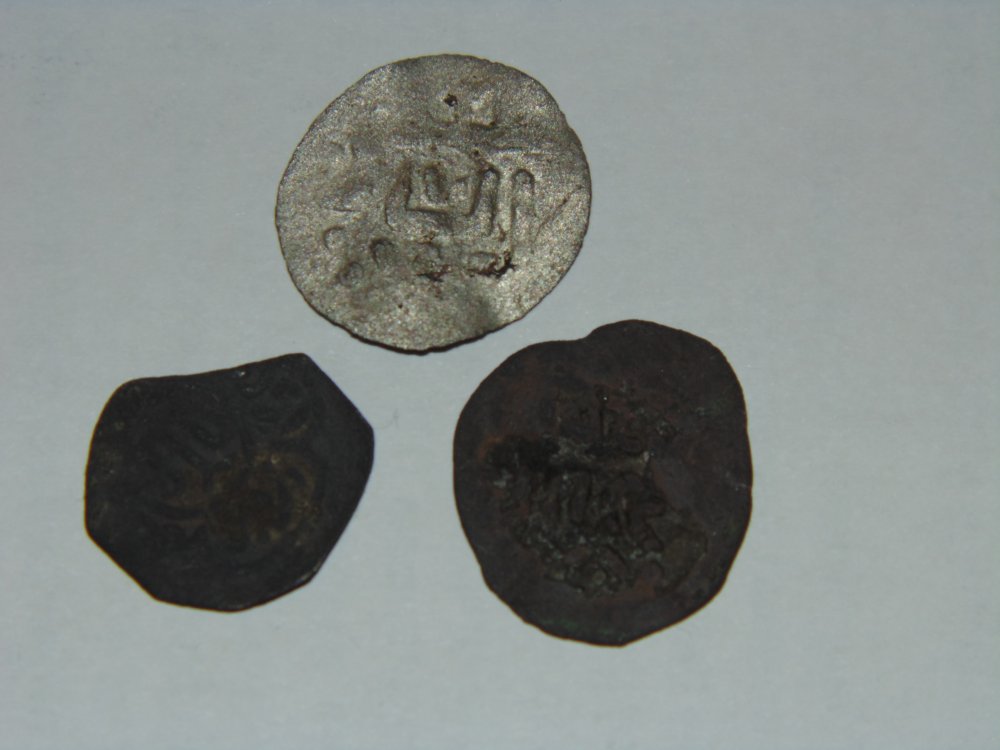

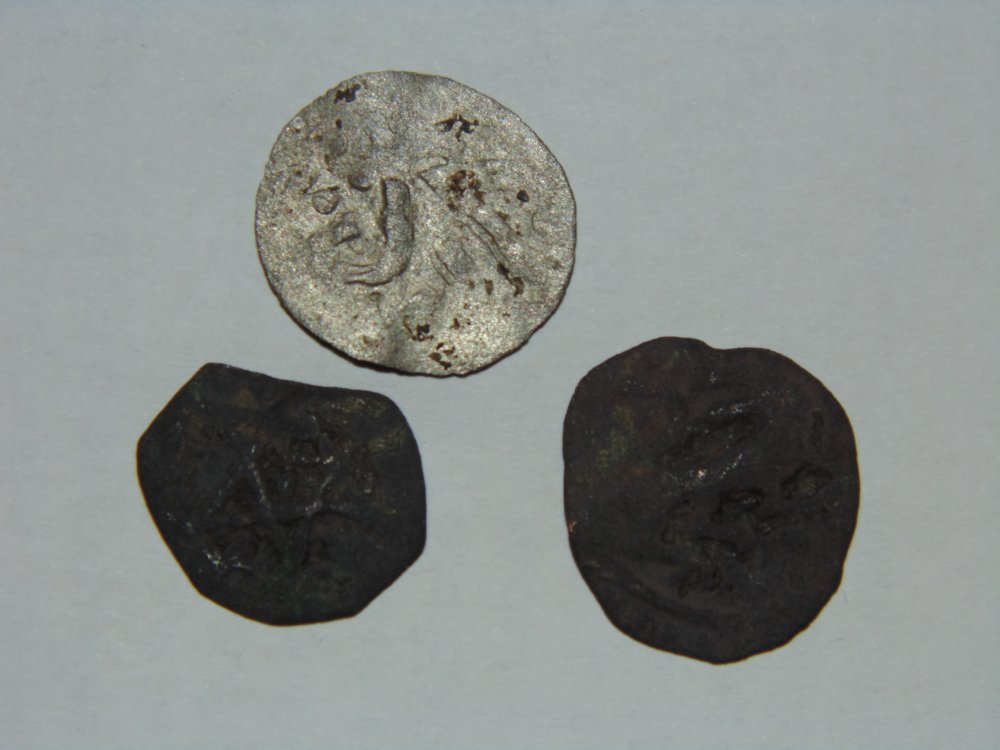

    Вот выкладываю фото помытых "татарок". Интересен тот факт, что временной разлет по монетах, порядка 250 лет. А как мне подсказал комрад, что в одном кошле, или в кармане они могли быть с ООООчень низким процентом вероятности!... Монетки были найдены друг от друга на расстоянии 100-150м и практически на одной линии. Серебряную САБЛЯ зацепила почти с штыка фискаря (правда грунт был сырой). Две медные уверенно с 10-12см. Сигнал был тихий, но четкий- мимо такого только с перепоя пройдешь:D DSC02056.JPG DSC02121.JPG DSC02118.JPG

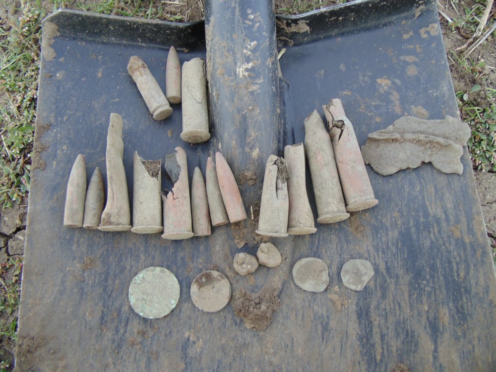

    Здравствуйте,Уважаемые!Сегодня настал долгожданный день испытания сабли,на мною уже выбитом участке размером 10 на 10 метров.Участок был основательно чист-АСЯ 250,и следопыт м.Результат совсем неожидан---2 убитых царских медяка,кусок гильзы- с буквой W и цифрой 16,но самое удивительное было то,что все это лежало под небольшим железом..Будет возможность-вырвусь на свой полигончик и потестирую сабельку по всему-от мусора до монет.Результаты сообщу.С Уважением Анатолий.
