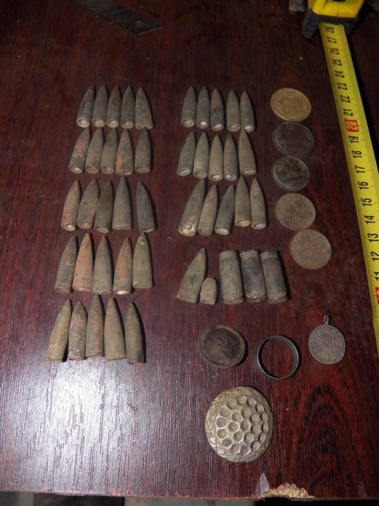

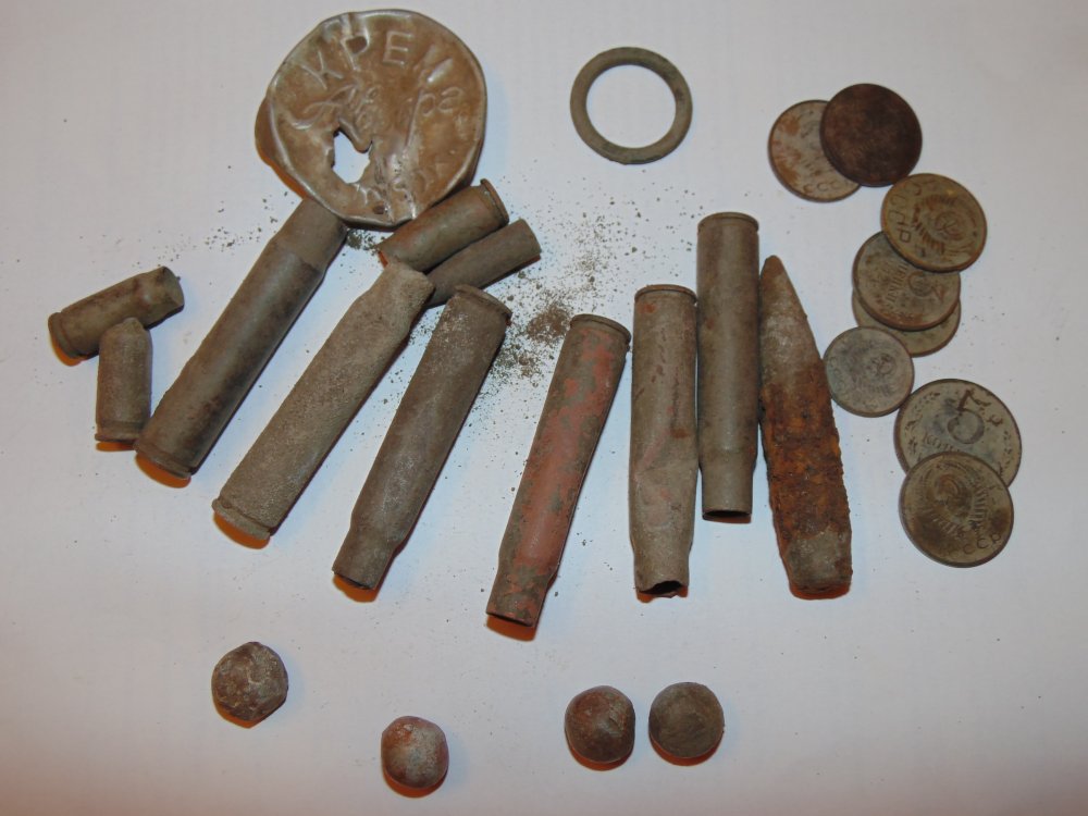

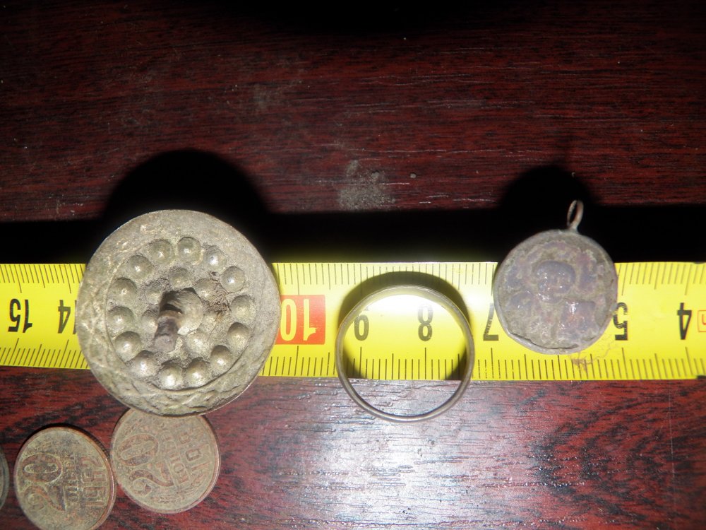

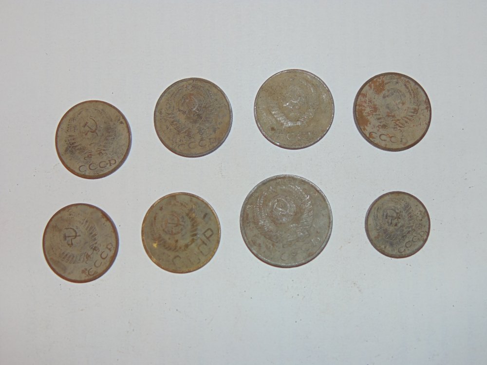

    Ось- знайшов вильний час і натхнення , щоб накалякати маненький звіт:).
    Зібрались, ще з одним САБЛЕЗУБИМ та помандрували безкраїми степами придніпров"я в пошуках нових і цікавих місць на майбутнє.
    Зацікавленість для нас, перш за все це скіфи , тюки та вся та братия, яка панувала на безкраих теренах північного причорномор"я.
    Розвідка нових місць і пошук на них ускладнився буйнистю трав та засіяними полями:confused:. Але декілька перспективних ділянок нам впало в око. Тепер сдід дочікатись жнив і осені...

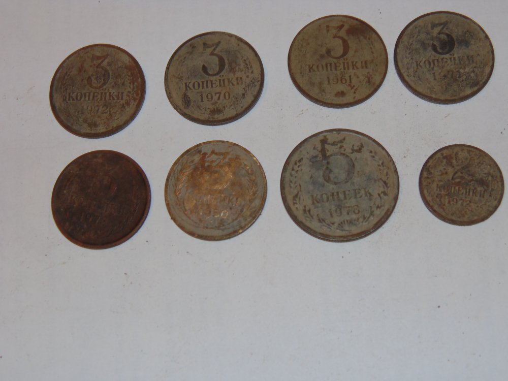

    Ось мої "знахідки", бажанної оловянистои бронзи та міді нам сьогодні на трапилось:mad:. Жменька СССРивського дріб"язка лежала на узбіччі поля на клаптику 3х3м. Мабуть якийсь комбайнер загубив з кишені після обжнивок:D.

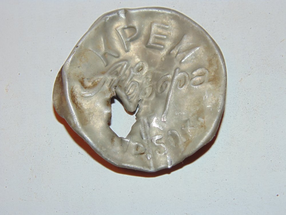

    Цікавить також інфа що до крем "АВРОРА", якщо хтось, щось знає- буду вдячний:beer:

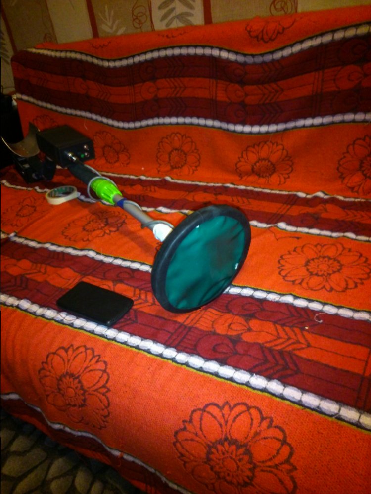

    Доброго времени! Прошу подсказать, где взять защиту на катушку ТГС, боюс побить:)
  13. OSTEON
    OSTEON Oberleutnant
    1.628
    Вниз по течіїї Борисфена
    Приветствую!
    не плохое и простое решение этого вопроса решил комрад в посте №807 этой темы. Мне понравилось. Знакомый на 10" одел защиту от терки 705 и закрепил ее монтажными хомутами. Держится и свою функцию выполняет. Я, лично хожу без защиты, особо не напрягает и не боюсь, так,как при желании можно и *уй сломать:D.

    Вітаю ! За Аврору трохи тут є
    http://reibert.info/threads/krem-avrora-i-gans-furnitura.389284/
    Останнє редагування: 19 тра 2014
    OSTEON подобається це.
  16. OSTEON
    OSTEON Oberleutnant
    1.628
    Дякую, ніби то з"ясував. Крем "АВРОРА"- вспускався СРСР і використовувався як крем для засмагання:D:D

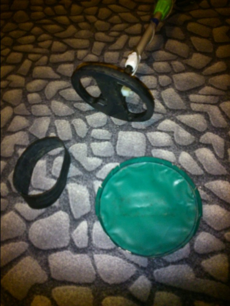

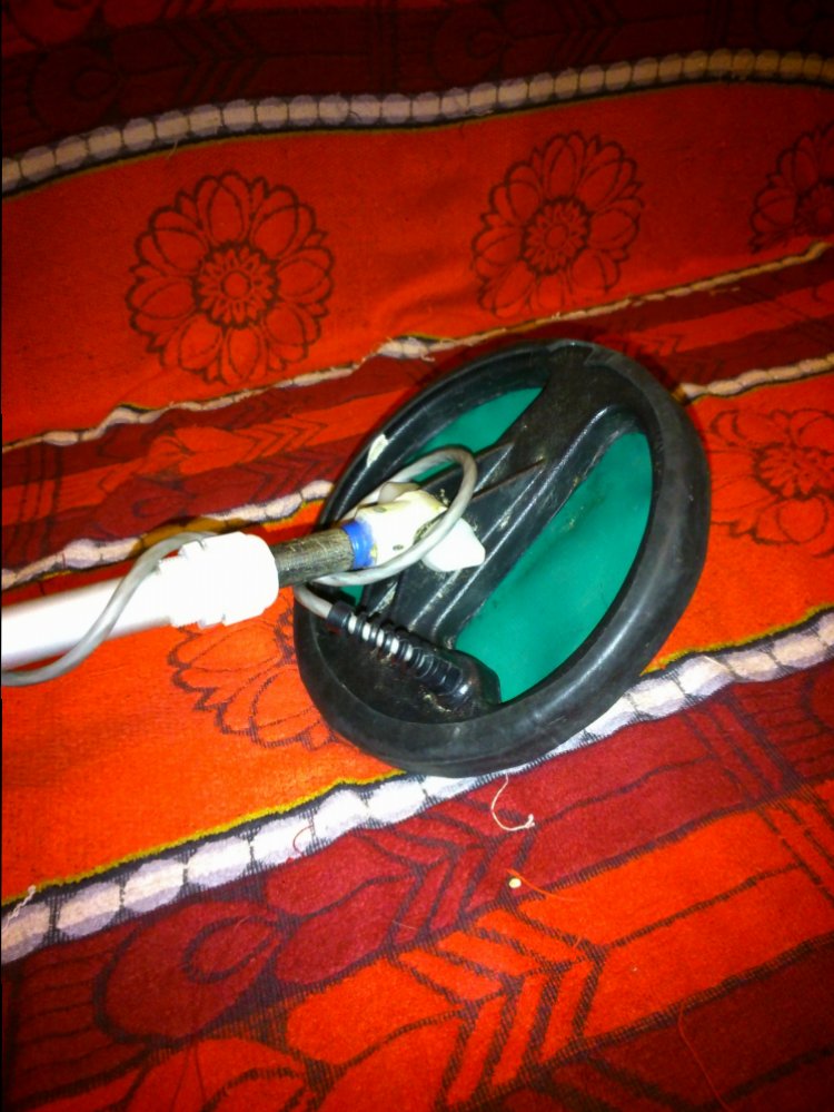

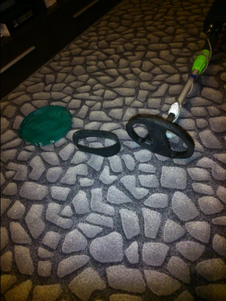

    Всем привет, вот хочу показать какая защита катухи у меня,может кому пригодится: кусок брезента(у меня такой как тент на фурах) ставите катуху на брезент,обводите маркером с запасом 1 см и вырезаете,далее кусок кусок камеры от Волги(от жигуля маловат и не налезет) ставите на катуху,я фиксировал малярным скотчем чтобы одеть,а то ведь сползает и вуаля готово
