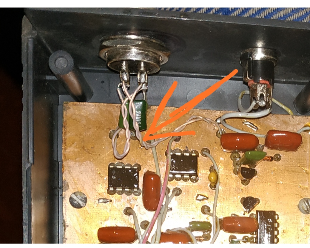

    "Підлаштування" скоріш за все конденсаторами, без підстроєчника на платі. Тумблер просто перемикав між ними, вганяв датчик в робочий діапазон чи хз..
    В мене на гнізді в блоці були напаяні кондери

    Найшов загашниках давню фотку, ось вони.
