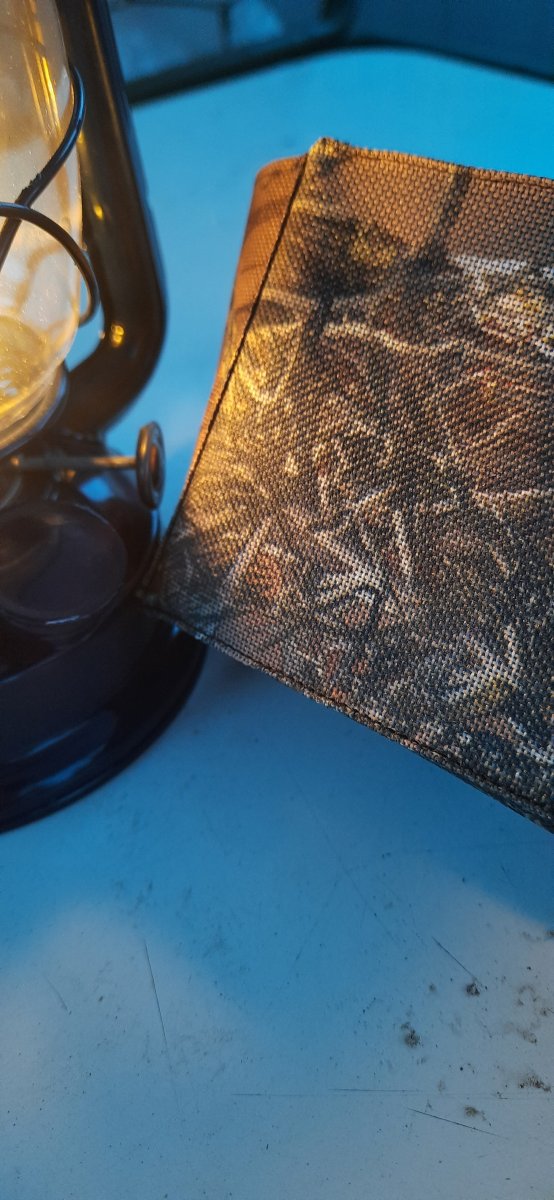

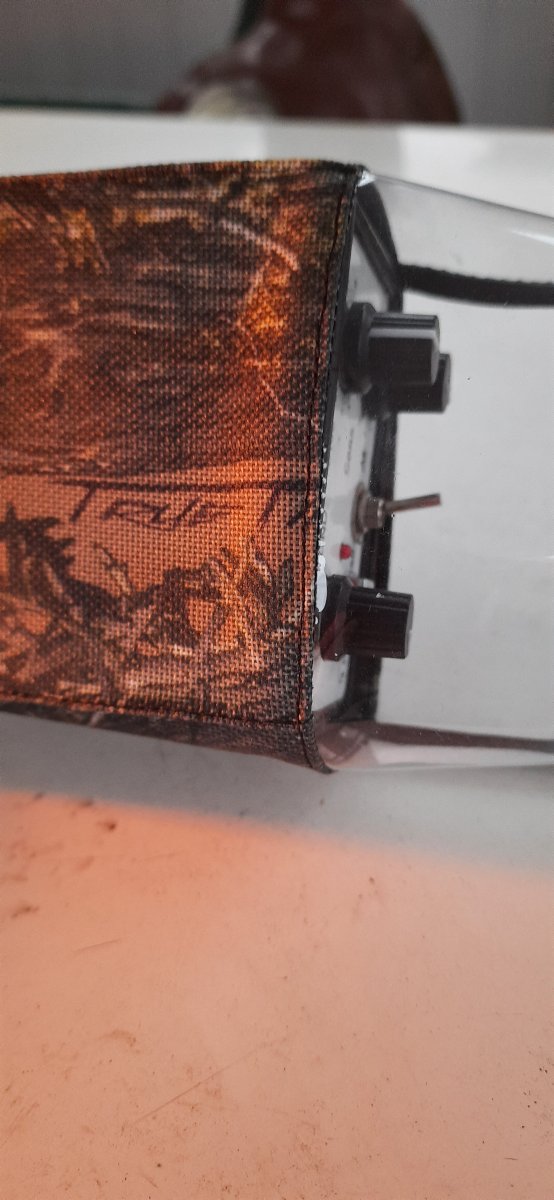

    Добрый вечер.
    Наталью рекомендую (ни в коем случае не реклама!). Чехол вполне хороший (единственный "минус": она забыла сделать (возможно, просто "по-запаре") отверстие в задней стенке для кабеля, но это совсем не проблема)))) Фото чуть позже выложу.
    С уважением.

    Она не забыла, размеры блока я ей скидывал ( у нее не было) место для отверствий я не указывал, да и задние панели на приборах не одинаковы - у меня еще и регулятор громкости установлен.
    Останнє редагування: 15 лют 2022
    Slavuh подобається це.

    Вот и фото: 20220218_170123.jpg 20220218_170136.jpg
