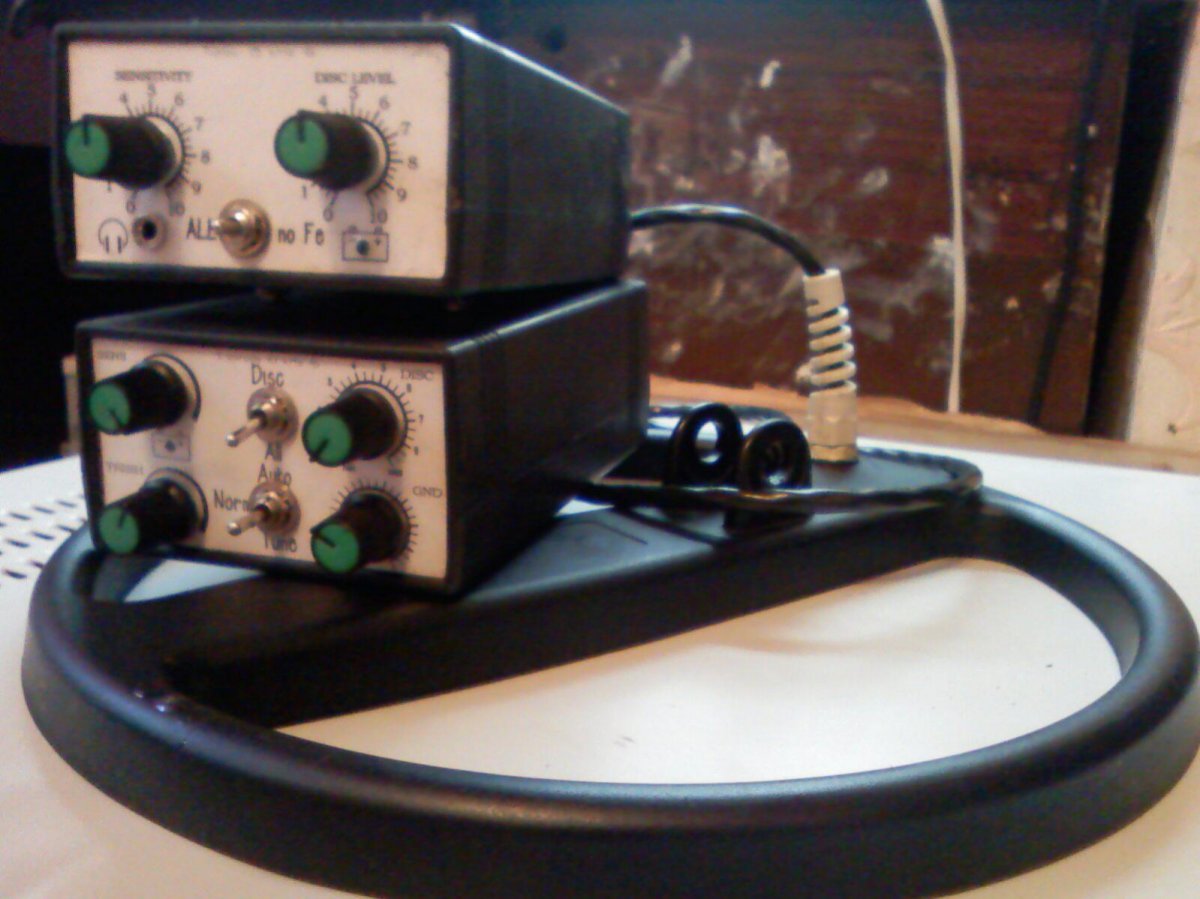

    У БГС есть такое фото, подскажите, а за какие функции, отвечает второй тумблер на нижнем приборе.

    на сколько я вижу,скорее всего переключатель в автобаланс грунта и ручной,и тональность 1 и 2 тона
