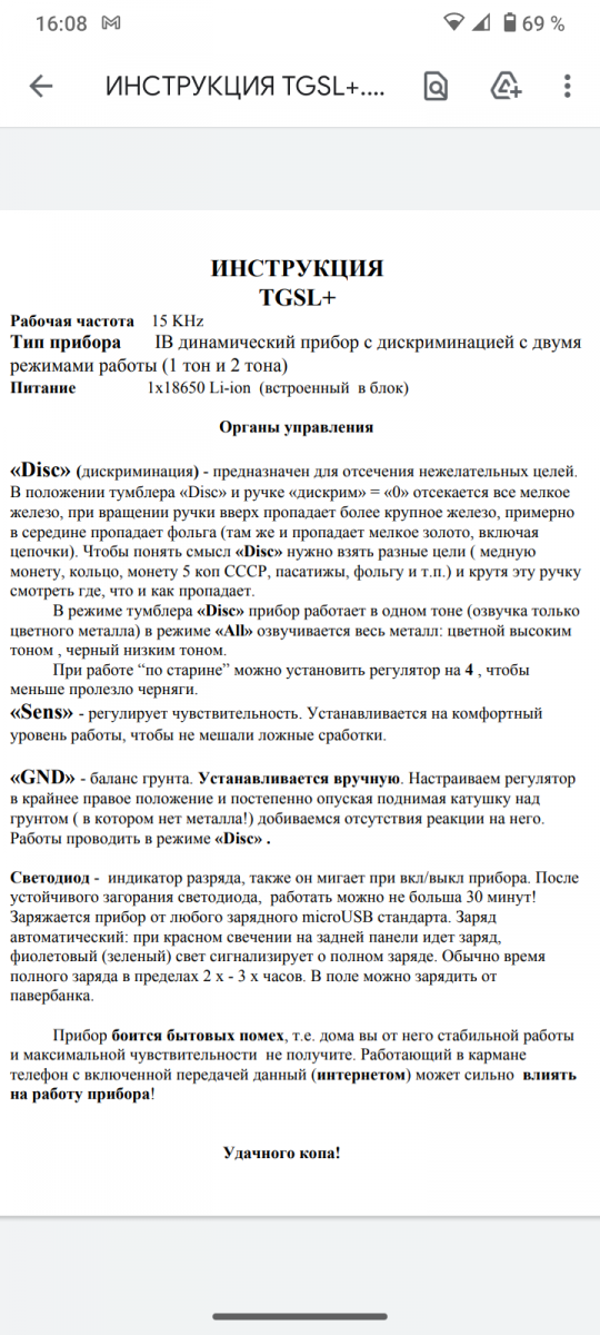

  1. #VikTor#
    #VikTor# Gefreiter
    68

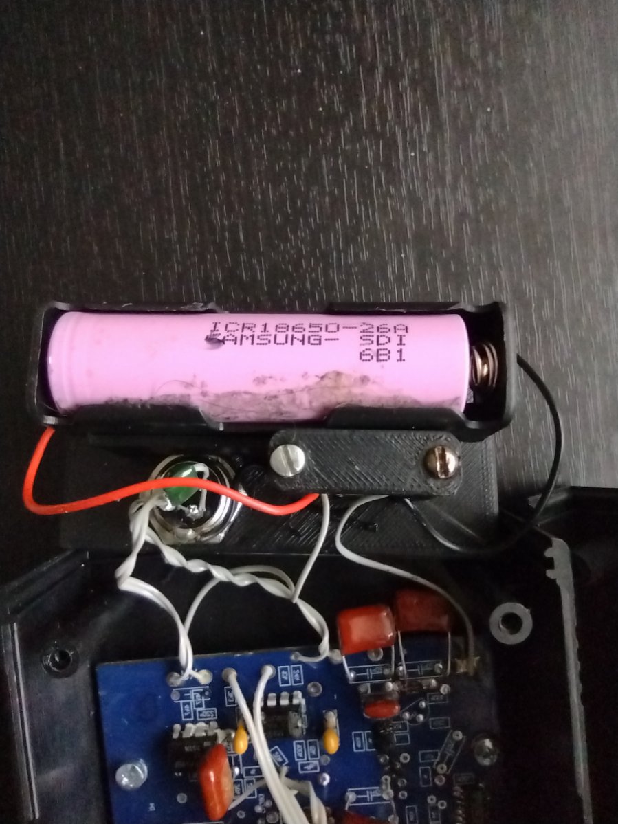

    При заряджені прибора світлодіод повинен світитись на панелі прибора?

  2. SVETLOV25
    SVETLOV25 Stabsgefreiter
    450
    Любым зарядным можно,разница во времени только.
  3. #VikTor#
    #VikTor# Gefreiter
    68
    Светодиод должен светится когда заряжается прибор через микро юсб?
  4. Cladotrix
    Cladotrix Der Grüne Führer
    10.326
    Не любым. Пусть спросит у Стаса какой акум в комплекте, они разные как по ёмкости, так и по токоотдаче. Ну токоотдачу не рассматриваем, она нам большая не нужна, не фонарик как бы.
    Заряжается литий 0,5-1 от ёмкости. Вообще то гуглим что производитель рекомендует для конкретного акума как оптимальное. 0,5 точно для всех проконает, а вот быструю зарядку не все любят. Более того, не зная какой акум стоит , он может ввалить в два раза больше.
    Ну например стоит 1500, а он ввалит для 3400.Если Стас ток не ограничил, будут гайки.Хотя скорей всего этот момент он предусмотрел.
  5. #VikTor#
    #VikTor# Gefreiter
    68
    Разобрался,Стас отписал,сзади блока возле микро юсб есть микро отверстие и там видно индикацию светодиода при зарядке прибора а я на переднюю панель смотрел ))). Всем спасибо за помощь :beer:

  6. SVETLOV25
    450
    Вообще-то прибора сабли у меня нет,и я не знаю какой там акум стоит,но знаю,что должна находиться плата с зарядкой и по достижении заряда максимум 4.2 v акум отключится.Неважно какой акум,они все на 3.7 v.Имею ввиду самые ходовые 18650-3,7в.

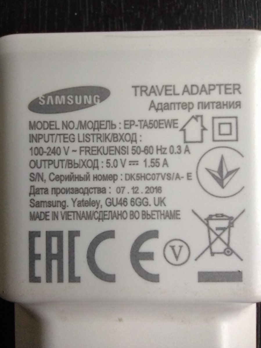

    Акум у Вас 2600мач. Зарядне написано що 1550ма.
    Якраз те що треба, можливо навіть менше видає, але то вже тестером заміряти треба. Можете юзати, в бережному режимі акума надовше вистачить.
  8. Cladotrix
    10.326
    При чём там напряжение , если мы говорим о ёмкости? Это хорошо что там плата стоит что отрубит заряд при 4,2в, но до этого момента он будет жариться большим током, если на плате нет ещё и ограничения по току. Если Стас отрегулировал под конкретный акум то гут. Если нет то надо смотреть сколько выдаёт блочёк.
  9. #VikTor#
    #VikTor# Gefreiter
    68
