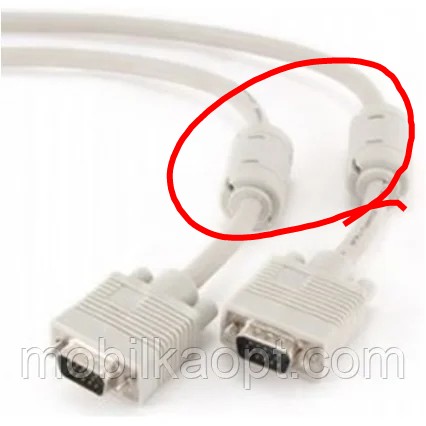

  14. maxskype51
    maxskype51 Leutnant
    1.795
    Ось він
    corbie подобається це.
  15. Tumbler
    Tumbler Schütze
    18
    Полтавська область
    Знайшов такий кабель тільки від монітора. Дякую)
    avaks26 подобається це.

    І чомусь не відлаштовується від ферріту, тільки тональність змінюється. Можливо що якісь неполадки?
    gans1969 подобається це.
  17. Cladotrix
    Cladotrix Der Grüne Führer
    9.848
    Розмір датчику і розмір ферриту? Якщо кусок здоровенний і ялозите ним впритик біля снайперки то і не відлаштуєтесь, вона все рівно його бачитиме, це ж не великий датчик.
    В ютюб ідіть, дивіться на ігри з ферритом, відлаштування БГ на грунті і тд. Не знайдете саблю, дивіться інший мд, принцип один для всіх.

  20. corbie
    5.601
    E40
    потрібен уламок фериту - приблизно 2 см і не кільце
  21. gans1969
    gans1969 Feldwebel
    754
    Черновцы =Буковина.
    Разломи тои ферит пополам .може там кусок меди остался.На моем отсекается даже на круглом ферите .Аля тороид для намотки высокочастотных торов на ЭУ и не только
