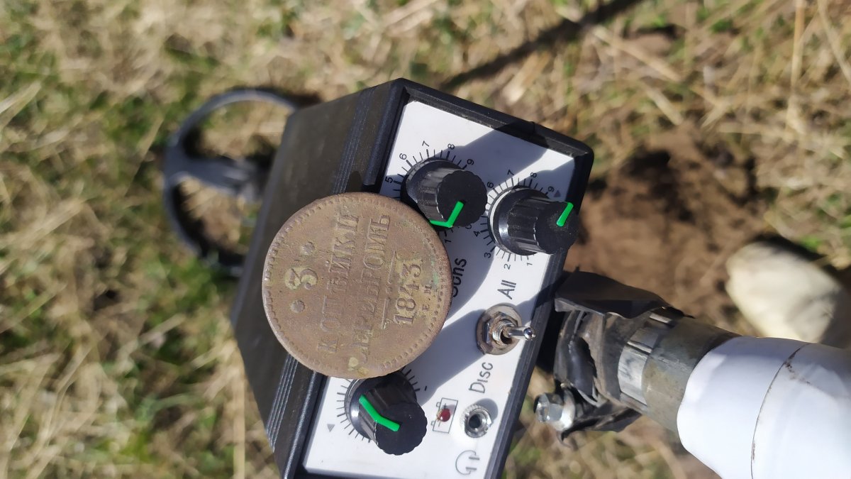

    Сьогодні перший вихід - знайомство. Монетки не попалось жодної ( 2 години походив для розвідки нового місця), подарувала мені пані фортуна - проволоки алюмінієвої, кусок міді грам 200, пару кусочків чугуна. Я тільки знайомився з приладом, але одне поки не зрозумів! В режимі всі метали постійно попискує, переключаю в дескрим-тиша. Попискує на грунт і баланс не допомагає.

    Все верно. Чуйку слегка уменьшить. Я вот в прошлом году понял смысл с БГ. Если у вас пастбище или лес то БГ надо отстраивать до молчания, но на яму прибор будет реагировать в цвет. Если у вас перепашка ставить БГ на метку Стаса и прибор не будет давать ложняки на неровности поверхности. Не стоит задирать чуйку если хотите полный тишины.
    Проводка медленная, глубокие тихие сигналы с хрипотцой копать обязательно ! Это важно! Многие находки на нормальной глубине звенят именно так!

    Ложечки прибираються зменшенням чуйки і збільшенням бг.
    Походіть в режимі діскрім, регулятор скручений в нуль. Копаєте все що звучить і співставляєте звук з тим що викопали.
    З часом все стане зрозумілим і будете копати те що хочеться)

    Дискрим 0 , чуйка 4-5, поскрипування тільки в режимі Алл . А ось бг не крутив, відстрояв по інструкції ( виходить в аккурат на мітці мастера) + 0.5. Це перше знайомство і я повністю задоволений. Да по Квазару я бачу що під катушкою відсотків на 80. Потрібно походити, вивчити прибор. Але прибор сподобався, це однозначно.

    БГ відстройте по свому грунту, а не по мітці, можете копнути мілку ямку, відстроїтп від неї, на макс чуйці, а для пошуку збийте до 8-9, дивлячись де шукаєте., тоді не фантомить, я так колись робив.
    Якщо двохтоналка то Ваша відстройка БГ між високим і низьким тоном, ввімкнули, знайшли цю точку тиші, або змішаний сигнал, і погнали.
    Мітка Стаса скоріш за все буде бити одним тоном
