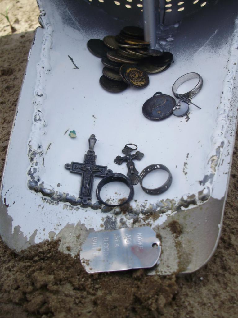

    У Сабли ярко выражен звук на отдаление цели. Т.е. по мере приближения цели к катухе, усиливается сила и чёткость звука.
    Вот сегодня пробежался по водичке... Злата нет, но и за серебро спасибо....:smile_12:

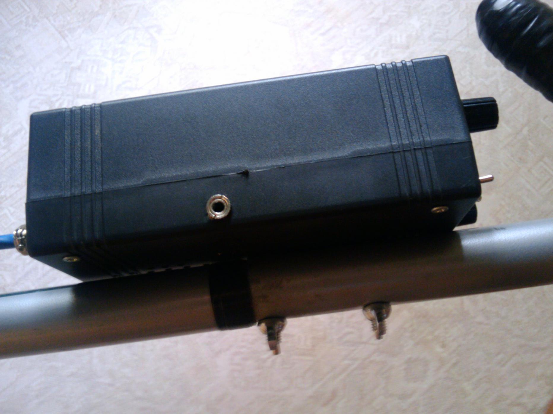

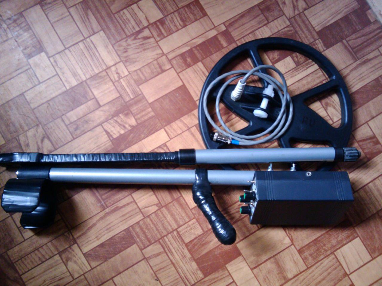

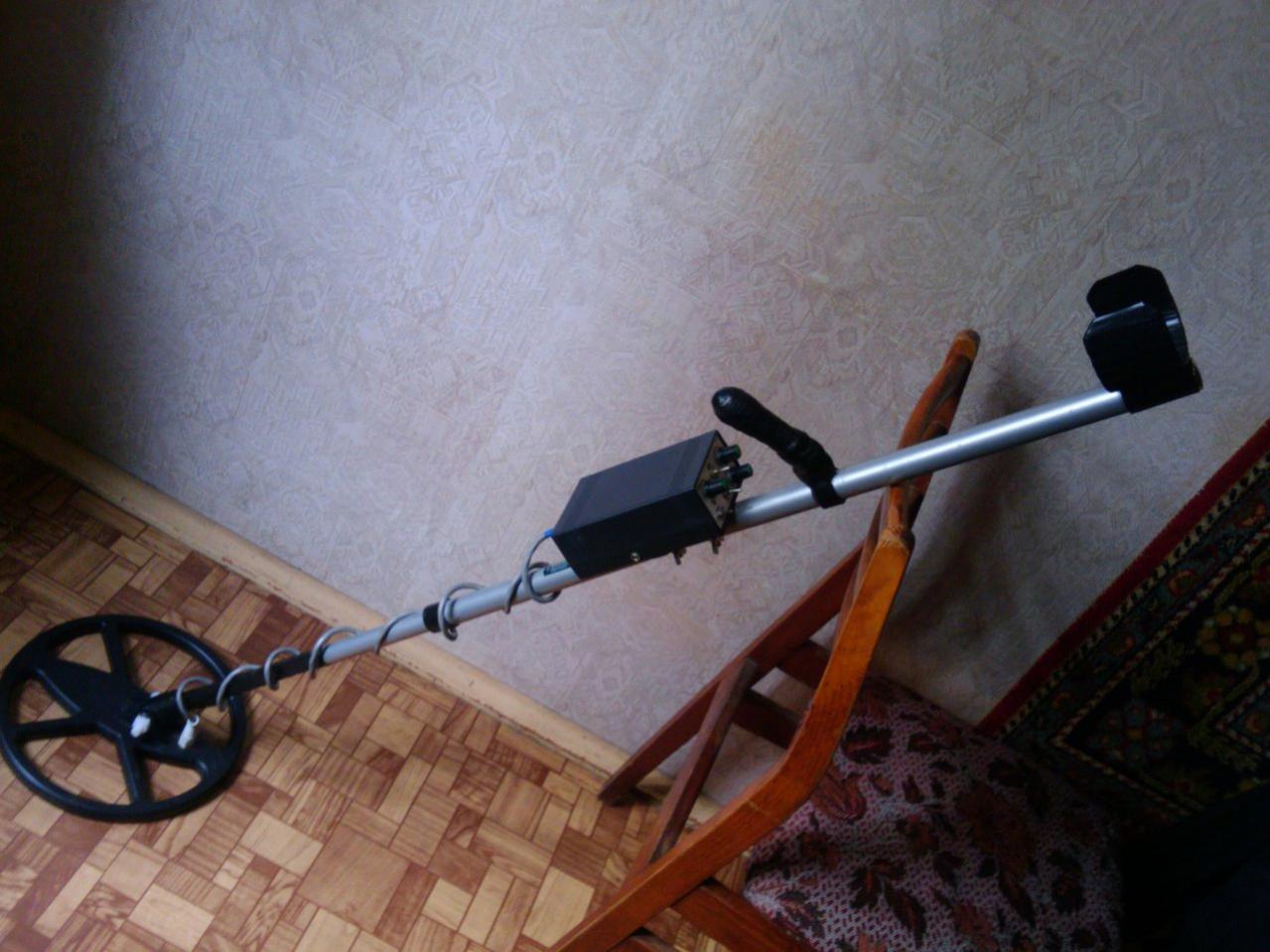

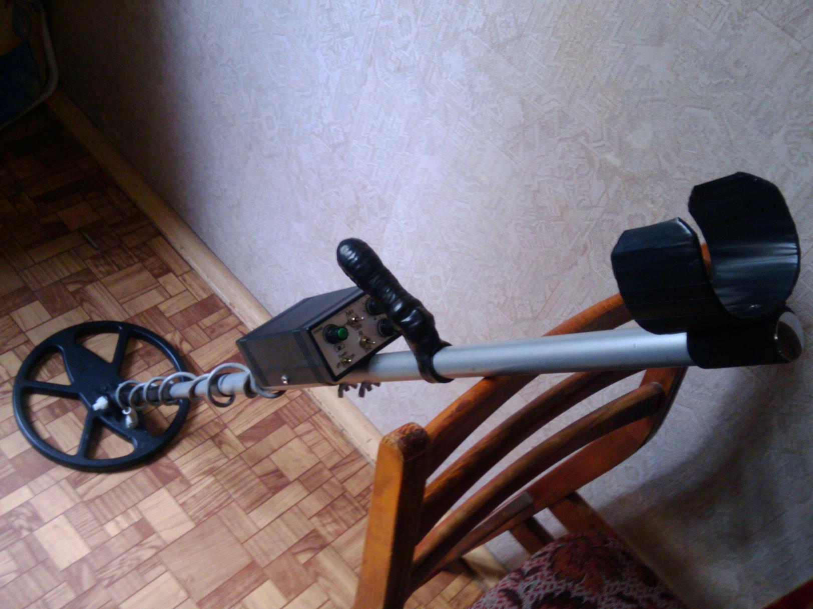

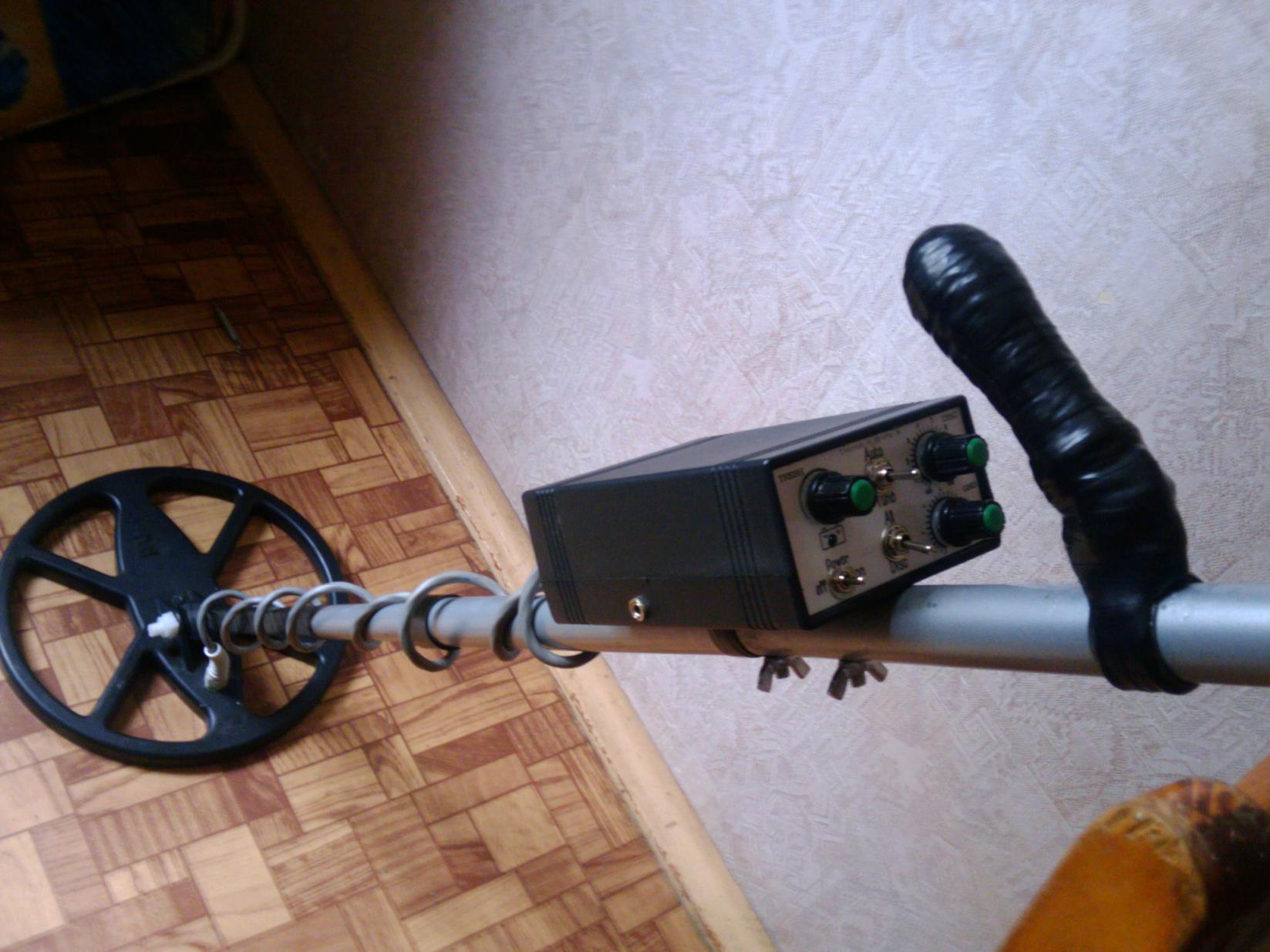

    Прибор получил ещё зимой, но возможность оценить по достоинству предоставилась лишь сейчас) В первую очередь спасибо Бойцу группы Север, прибор отличный, всё аккуратно выполнено с должной педантичностью:smile_12:
    Протестировал в местном лесопарке - полёт нормальный:cool:
    Выкладываю фото технических решений в изготовлении штанги! Хочу заметить что первую штангу сделал целиком из полипропиленовых труб, но из за веса 27см катухи конструкция вышла хлипкой, изготовил новую.
    Основа штанги-металлический телескопический стержень. Продаётся в любом строительном магазине - 140 руб.
    Самая нижняя часть штанги сделана из 30 см деревянного брусочка. Больше всего радует отсутствие люфтов и жёсткость конструкции!
    PS Кто с какими настройками на Эльдорадо ходит? Поделитесь решениями)

    У меня решение штанги подобно Вашей. Ничего не покупалось, все расходники нашлись в гараже. Верхнее колено- дюралевая труба диаметром 25, нижнее пластиковая для горячей воды диаметр 20. Рукоятка нашлась от старой дрели. Фото выложу позже, кому интересно.
    PS:
    Камрад, опытным путем установил,что подлокотник лучше поднять чуть выше от штанги- держать прибор намного удобнее будет. Для всех камрадов! Это относится только к штангам подобным нашим,т.е. прямым. :beer:

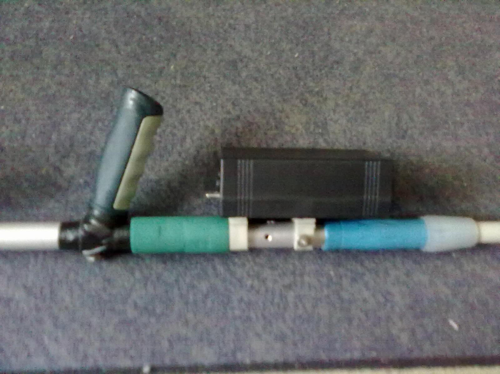

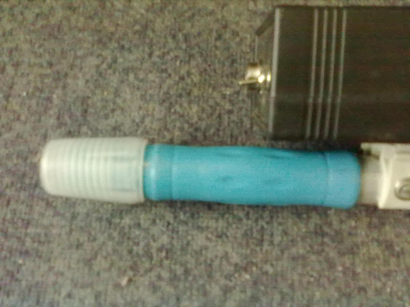

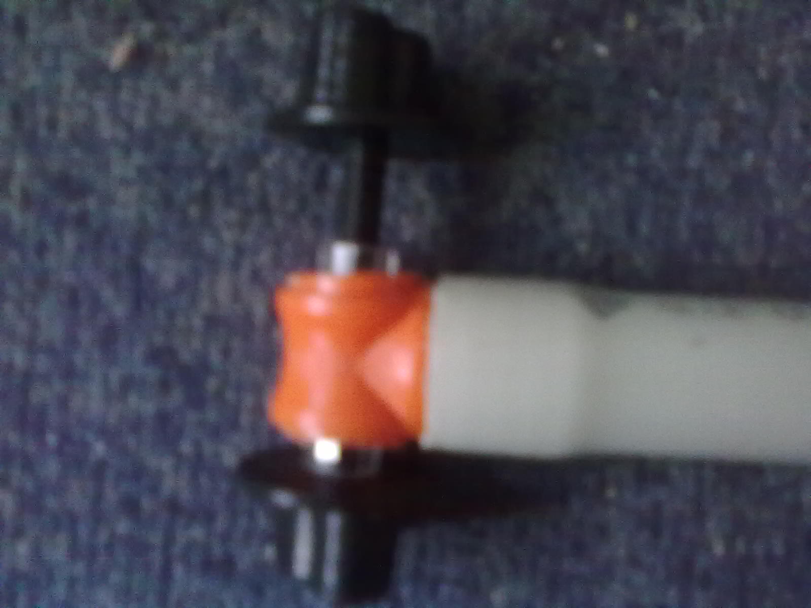

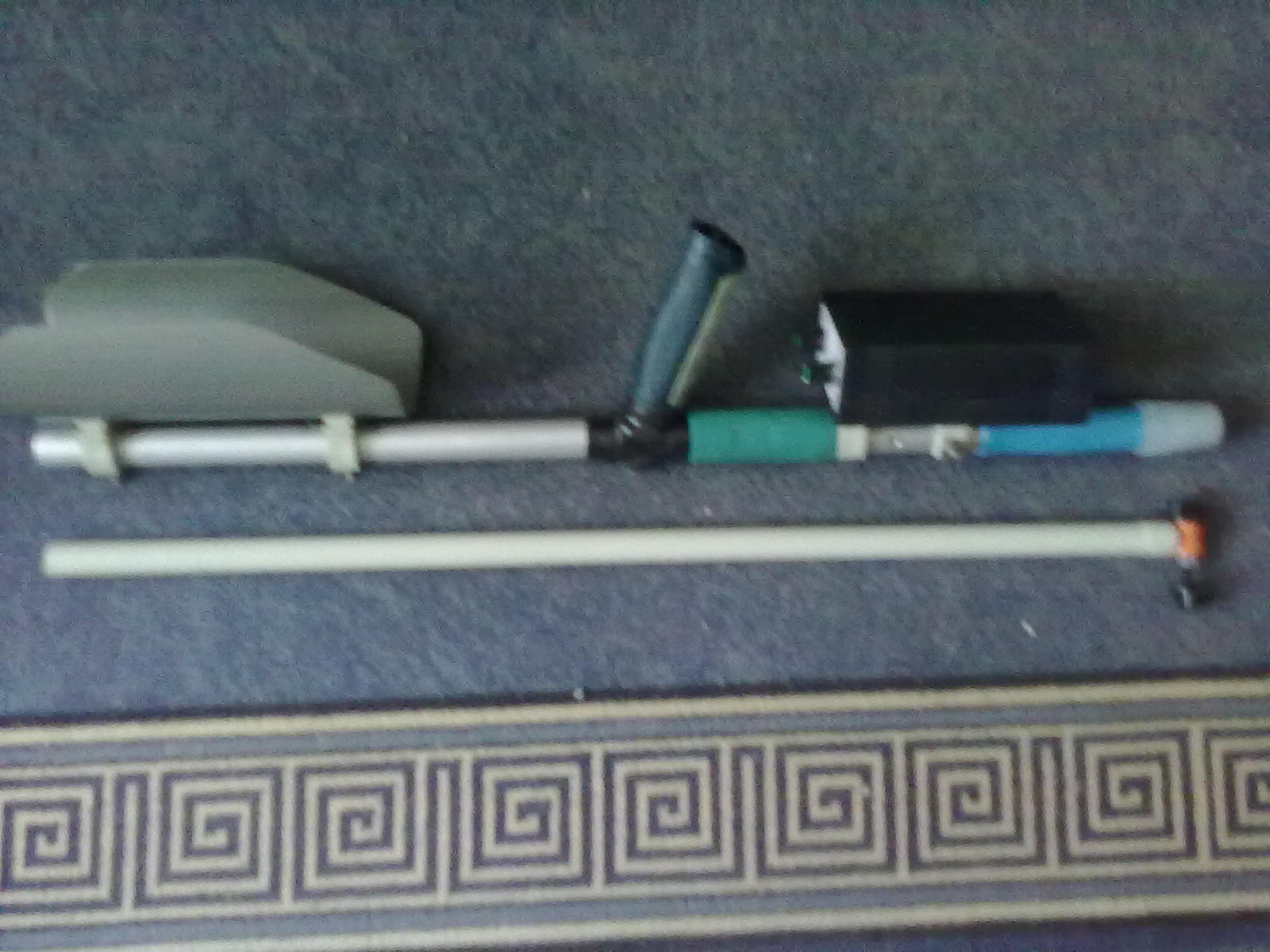

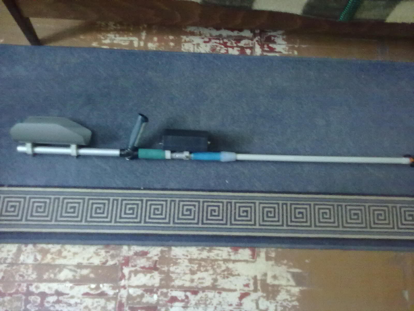

    Как и обещал фото штанги и краткое пояснение.
    Верхнее колено как и было сказано из дюралевой трубы. Рукоятку приспособил от старой дрели. Цанговый зажим подошел от старой китайской швабры(держит отлично). Нижнее колено из водопроводной трубы. В него запрессовал тройник (такие применяют для соединения поливочных шлангов). Лишнее обрезал, чтоб можно было насадить катушку. Подлокотник из канализационной трубы.
    Все элементы были в гараже,покупать ничего не пришлось. На изготовление штанги ушло всего 40 минут.
    На оригинальность конструкции не претендую, но если кому то поможет в создании своей штанги,буду рад:beer:
