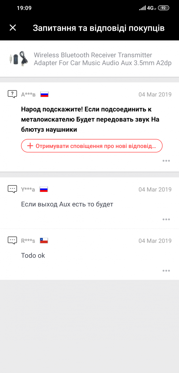

    никто не подскажет на TGS гнездо 3.5 с aux, или нет..?
    купил китайское чудо техники - блютуз трансмитер. подключил. телефон увидел трансмитер, законектился, но звук на телефон ни в какую не передается... может на телефоне ещё что делать нужно..?

    Блютуз устройства не рекомендовал бы, присутствует задержка сигнала, небольшая но неудобно. Fm пожалуйста. Сейчас не дома, посмотреть не могу, но по моему распиновка разъема 3,5мм на "сабле" - 2 уха последовательно. (Сигнал подается на каналы, а земля не используется). По этому звук какой-то есть на трансмиттере но не то . Если конечно не подвела память. Приеду могу глянуть, но это через неделю.
