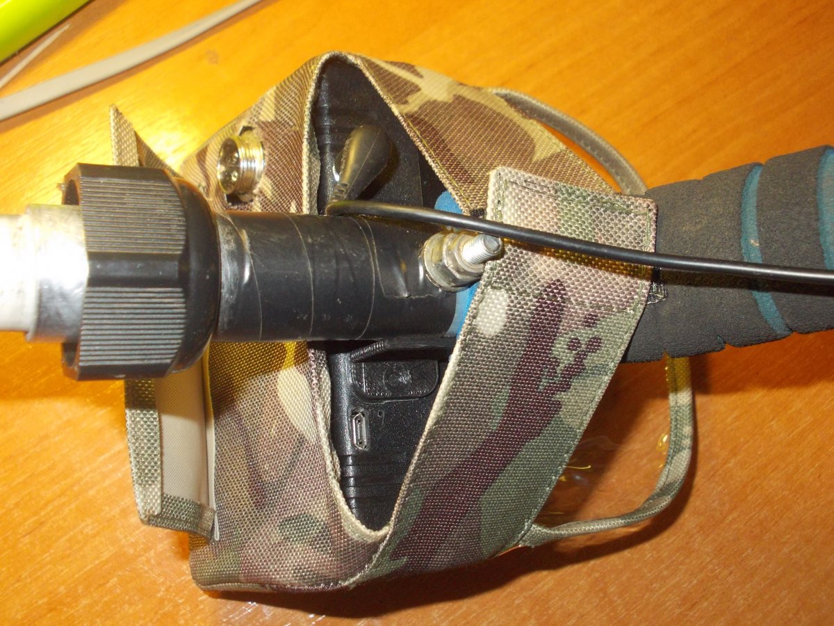

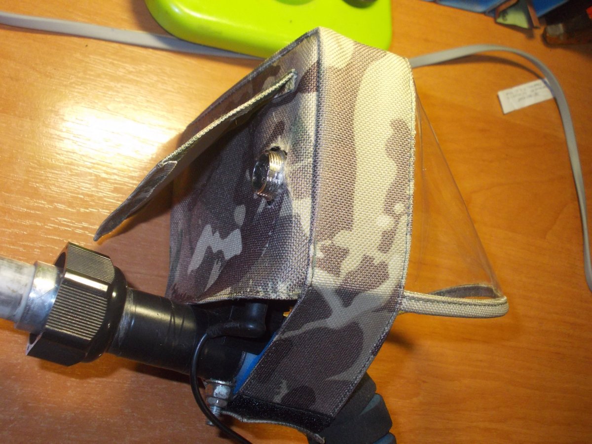

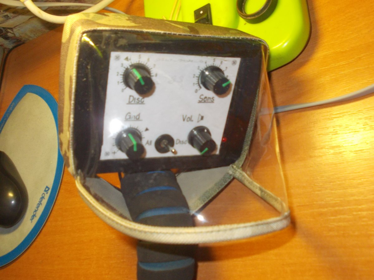

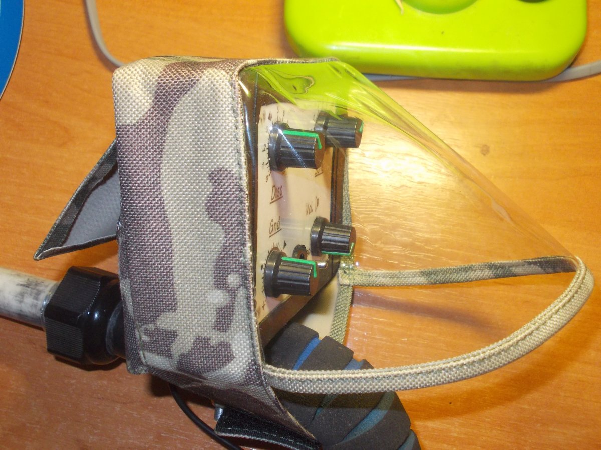

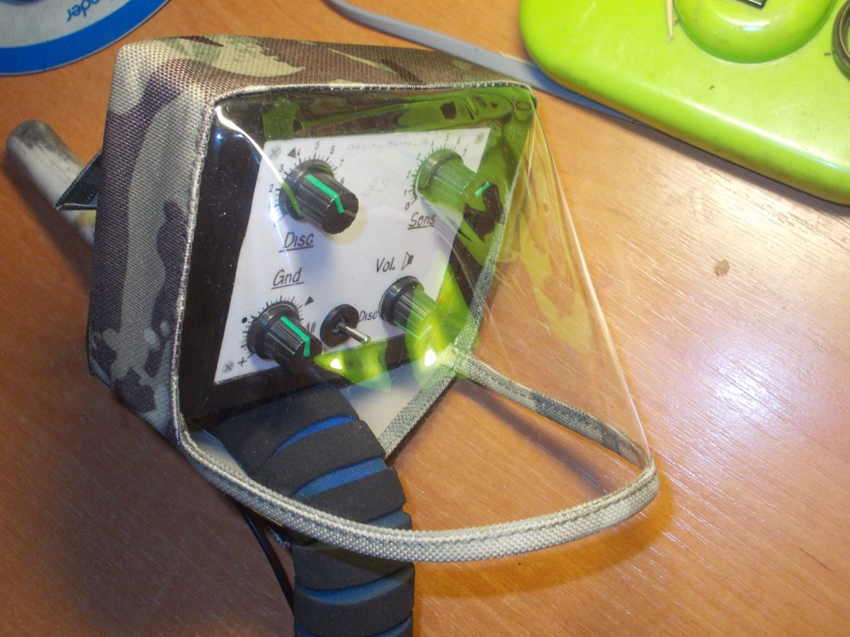

    На приборы в старых корпусах и с вди экраном подходят чехлы тесоро лобо,[​IMG][​IMG][​IMG]
    cer та Валерий Ч подобається це.

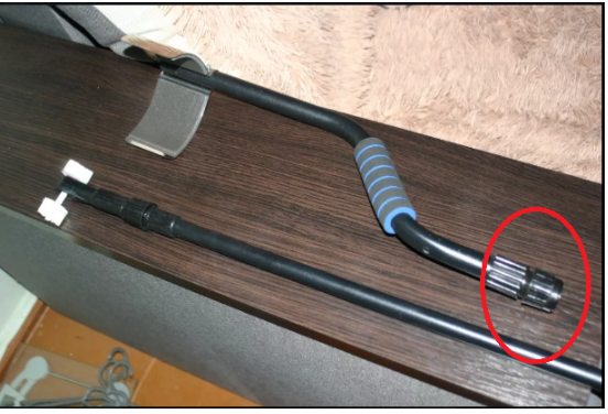

    подскажите с чего можно подобрать гайку для штанги, при пересылке потерялась:mad:
  10. Валерий Ч
    Валерий Ч Stabsfeldwebel
    869
    Какую именно гайку? На блоке или на катушке?
    Rastaarheolog подобається це.
  11. Jack0183
    Jack0183 Schütze
    11
    Одесская обл.
    на штанге цанговое соединение
  12. Cladotrix
    Cladotrix Der Grüne Führer
    10.326
    Откуда мы можем знать что у Вас за штанга?
  13. Jack0183
    Jack0183 Schütze
    11
    Одесская обл.
  14. loptop
    loptop Stabsfeldwebel
    883
    Харьков
    это штанга Деловера, ищите на ОЛХ или в гугле.

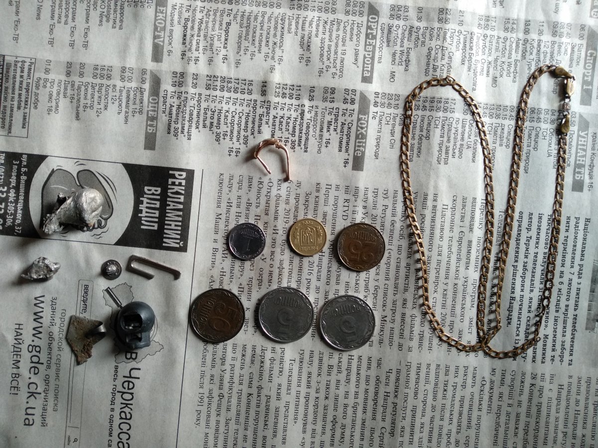

    во істину.. я свій вчора забрав.. сьогодні з 5:00 до 14:00 на пляжі вивчав..пляж був вибитий.. ні одного сср-а одні пробки від пива і фольга.. трохи наших мілких, мабуть мідний ланцюжок, сміття, і вишенька на тортові золота сережка була розтібнута, на скільки я знаю розтібнуті не так просто підняти.. тепер я вважаю що можу називати себе повноправним комрадом...))) IMG_20190428_143913.jpg
