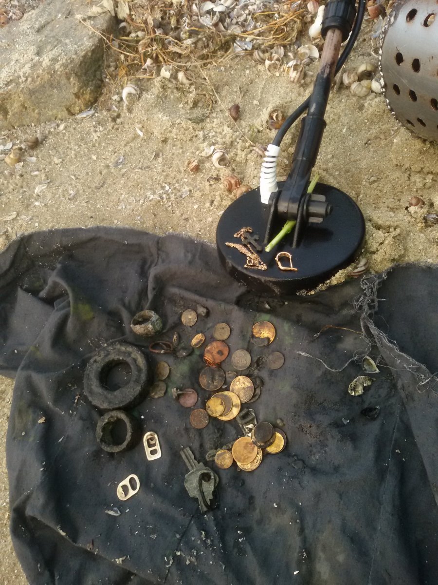

    Заказал к своей сабле дополнительную катушку снайперку, Очень удобно в поиске и быстро себя отбила.Стасу отдельное спасибо за хорошую работу.
    Надеюсь что не только по пресняку но и в море будет хорошо работать.;)
