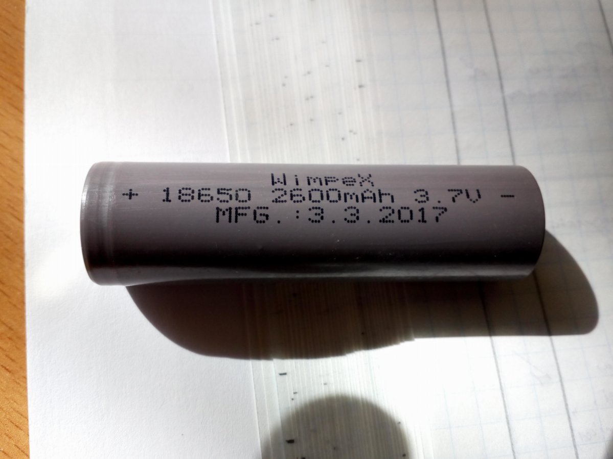

    Попался мне такой аккум от ноута. Как думаете, камрады, для сабли подойдёт?

    3,7 вольта не маловато? Я просто не знаю, какие они бывают. На сколько часов работы его может хватить?
  9. Arhon
    Arhon Stabsgefreiter
    201
    Украина Запорожье
    3,7 вольта это номинальное напряжение, мин 2,9в макс 4,2в, преобразователь должен работать в этом диапазоне, по хорошему нужно ёмкость поменять, сколько там осталось

    А этой ёмкости недостаточно будет? На сколько часов работы сабли её хватит и какой должна быть для нормальной работы? С ув.
  11. Cladotrix
    Cladotrix Der Grüne Führer
    9.876
    Да кто знает какая там ёмкость у бу акума, если даже надписи на новом веры нет?
    Ну а по напряжению ответили уже , 4,2 после зарядки, полежит просядет до 3,7 это рабочее, ниже 2,9 +- не роряжать, потом можно не запустить, точно не знаю, по разному.Ну и длительно хранить не полностью заряженым, чтоб ёмкость не падала, примерно так.

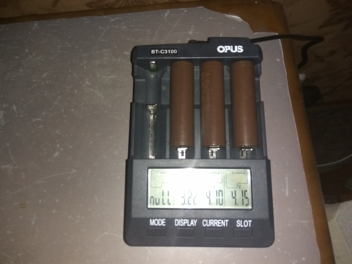

    Сегодня такой держал в руках. 8800 мА, а легче пальчиковой батарейки. Выбрал такой #6607
  24. Arhon
    201
    Украина Запорожье
    IMG_20180511_224529.jpg Вайпингом грешу по немногу , имею такой набор. LG в народе шоколадка, доволен очень. Они токовые для ваших целей можно по проще, в районе 100-120 грн есть неплохие варианты.
