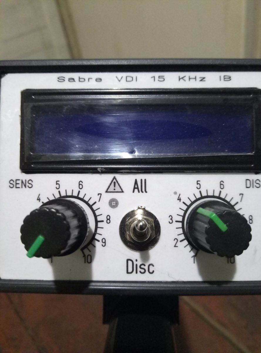

  18. Вадим68
    Вадим68 Stabsgefreiter
    217
    Г.Харьков
    Всем дрброго вечера . Люди добрые не подскажете есть ли где нибудь, какое нибудь видео о пользовании м.д. Сабля с в.д.и. ? Может кто встречал на просторах нета , дайте пожалуйста координаты. С ув.
  19. Wiking730
    Wiking730 General-major
    6.798
    Прокляте місце Червоної Армії
    И Вам доброго. В чем сложность? ВДИ это всего лишь приставка и на работу прибора она не влияет.
  20. Вадим68
    217
    Г.Харьков
    Сложность в том что это вообще мой первый м.д.. К тому же я вообще не рублю ни в герцах ни в омах , для меня это темный лес , плюс к тому же когда Стас (БГС)мне все растолковывал о настройках у меня в голове была каша , так как проблемы у близких родственников со здоровьем. А теперь как то и не удобно человека опять дергать, а руки чешуться покопать , но с какой стороны к нему подходить и как чего крутить?
  21. LEXXX
    LEXXX Oberstleutnant
    1.984
    Земля Королевы Мод
    У вас есть метки на шкале регулировок?
  22. Вадим68
    217
    Г.Харьков
    Да , с правой стороны где надпись DISK у регулировки стоит звездочка над четверкой. Сейчас попробую сделать фото.
  23. Wiking730
    6.798
    Конкретно по прибору Стаса видео не нашел. Вот кино от другого производителя. Алгоритм отстройки одинаков.
  24. avaks26
    avaks26 Leutnant
    1.365
    слобожанщина
    Доброе утро!Четверка это метка фольги,в этом положении она обнуляется,короче,включаете прибор,дискрим выставляете по метке-в таком положении цифровое обозначение будет показывать более менее правильно,почаще посматривайте на экран,со временем станете копать намного меньше фольги и остального мусора,у вас прибор почти как у меня,а с балансом грунта всё ясно?
    LEXXX подобається це.
  25. Вадим68
    217
    Г.Харьков
    Спасибо , вечером прийду с работы буду изучать.
    Wiking730 подобається це.
  26. Вадим68
    217
    Г.Харьков
    Да если честно то пока ни с чем не разобрался .
