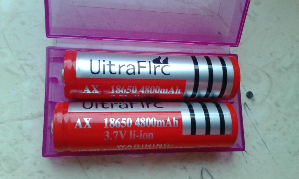

    Можно фото выших 18650 ? ЕЕсть такие что вольтаж держат а ток не дают,- в паре не заряжают даже телефон.

    Вот такие аккумы.

    Вот такие аккумы.[/QUOTE]
    Тихий на фото не АКБ а МУСОР.
    небось гривен по 40.
    надо Хотя бы б/у с ноутбука 50гр или новый 120-150 кажеться. Поверте вам одного заряда хватит до 30 часов поиска если не больше.

    Это весьма знатные аккумы, от заявленных там 150-300мАч если и будет - то усё хорошо.

    Аккумы понятно что не лучшие, но ведь глюки от касания по блоку и проводу. На разъёмах, который вставляется в блок где вилка на 4 зуба?
    Да, гривен по 40, но ведь напряжение то выдаёт.
    Та ясно что заявленной ёмкости там не будет, я и не рассчитывал на это, но за месяц хранения после зарядки и после пары часов работы прибора напряжение не упало. Пока основная проблема в блоке и разъёме.

    Уже забыл, тоже проделывал данные "манипуляции", литий с фото не мерять а в утиль.
