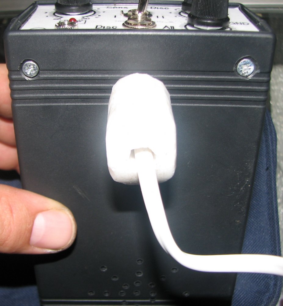

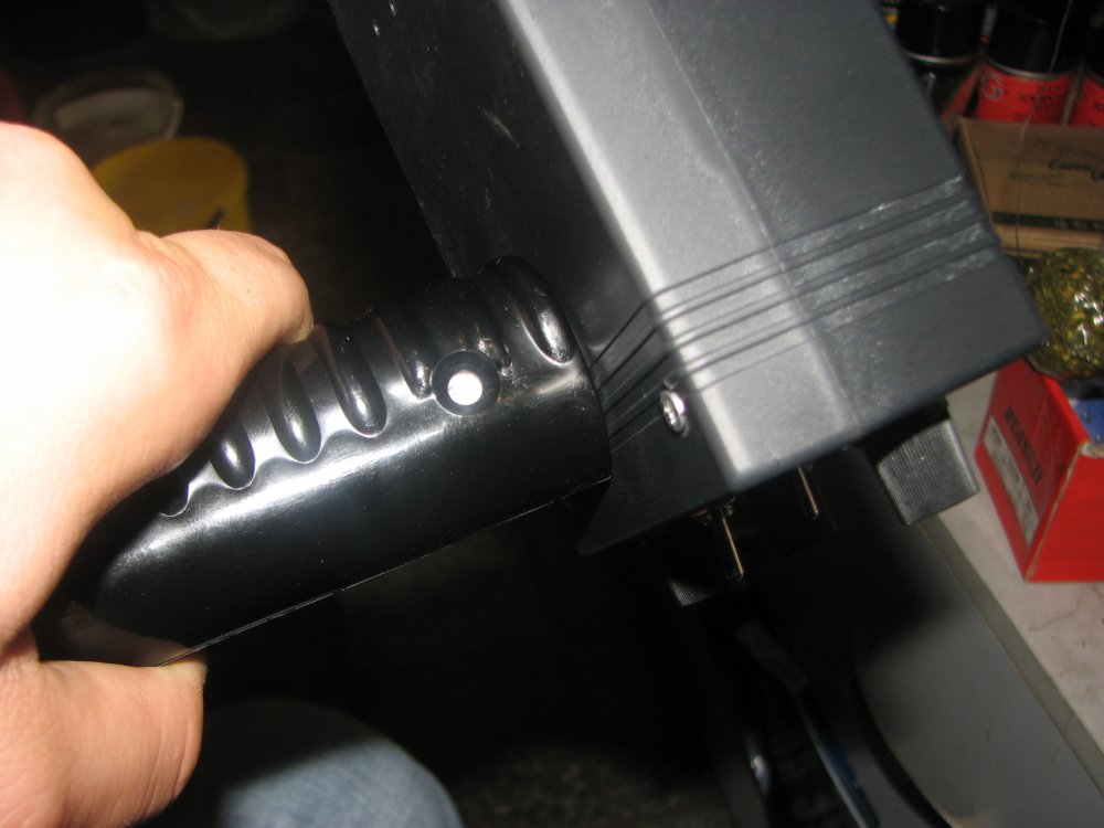

    Здравствуйте. Вот вариант как крепить блок на штангу АКА. Материал второпласт. Обрабатывается легко для изготовления потребовалось: пилка по металу, нож, сверло 10мм, 2шт самореза и отвёртка.

    Вы меня вдохновили своим решением. Итого - полчаса, и да здравствует новый крепеж! Действительно легко по сравнению с обработкой металлического П-образного крепежа. Да и ровнее получилось ))

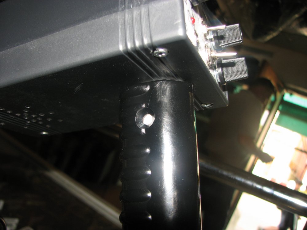

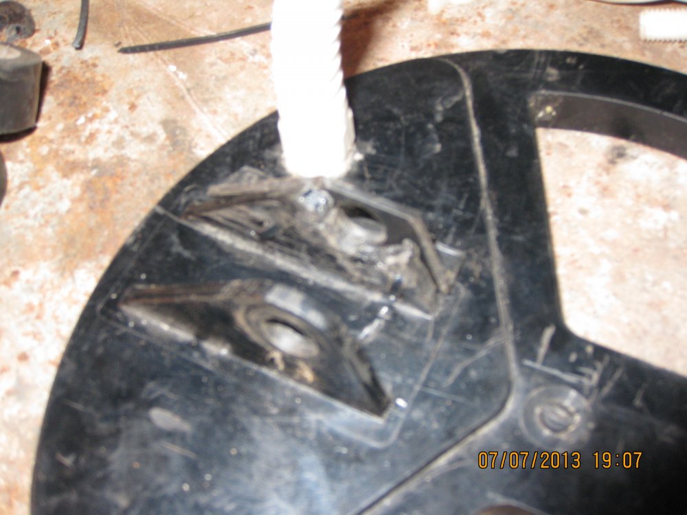

    закончил со штангой, может кому пригодится
    сначала хотел из пластиковых водопроводных труб спаять, купил трубы уголки переходники, порезал начал паять... тяжелая получается неуклюжая... бросил
    осмотрелся по гаражу и попался на глаза мне старый пылесос - с него взял пластиковые трубки и носик, еще такие же трубки но дюралевые купил уже на рынке (барахолке), для ручки купил канализационный тройник под 45 градусов, болт крепления от бачка унитаза
    тройник разрезал вдоль чтоб налез на трубку закрепил его изолентой, в него вставил обрезок трубки пылесоса и также закрепил изолентой, на конце забил деревянный чопик к которому и закрепил основной блок, зауженый носик от пылесоса укоротил в него также забил деревянный чопик и просверлил отверстие для крепления катушки
    общий вес прибора 1,35 кг
    в собранном виде
    основная часть
    крепление катушки

    унитазный болт если не ошибаюсь 10 мм а отверстие в ушах 8 мм ?
    сверлил уши ? (прослаблял )
  21. Andrey_Dao
    Andrey_Dao Schütze
    22
    у меня уже были просверлены на 10мм, а одно вообще обломано - ремонтировал

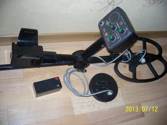

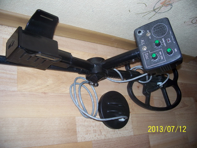

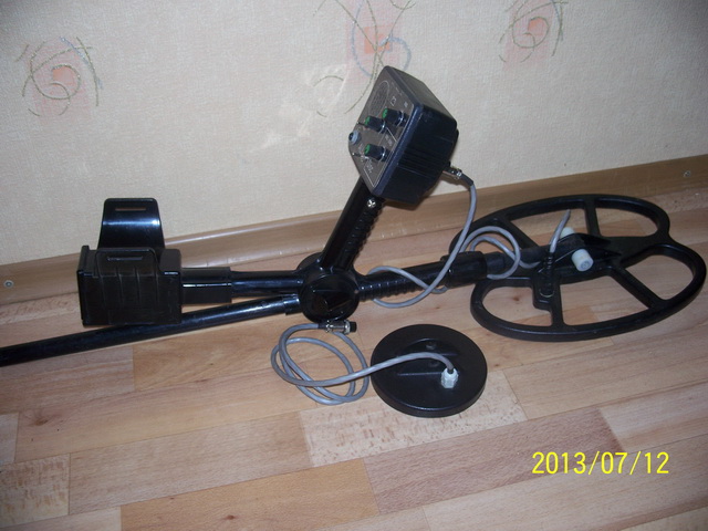

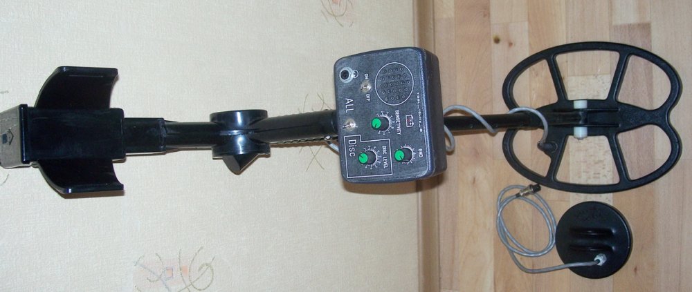

    есть лишний приборчик
    Tesoro Golden Sabre от Боец группы Север собран в акашном корпусе ,большая катуха для разведки и снайперка для тотальной зачистки.комплект новый. 093 685 00 20.

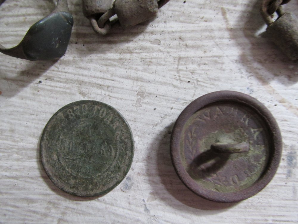

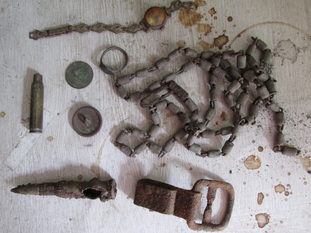

    Вот первый выезд с сабелькой,не считая всякого по войне,коего на 2 пакета:)
