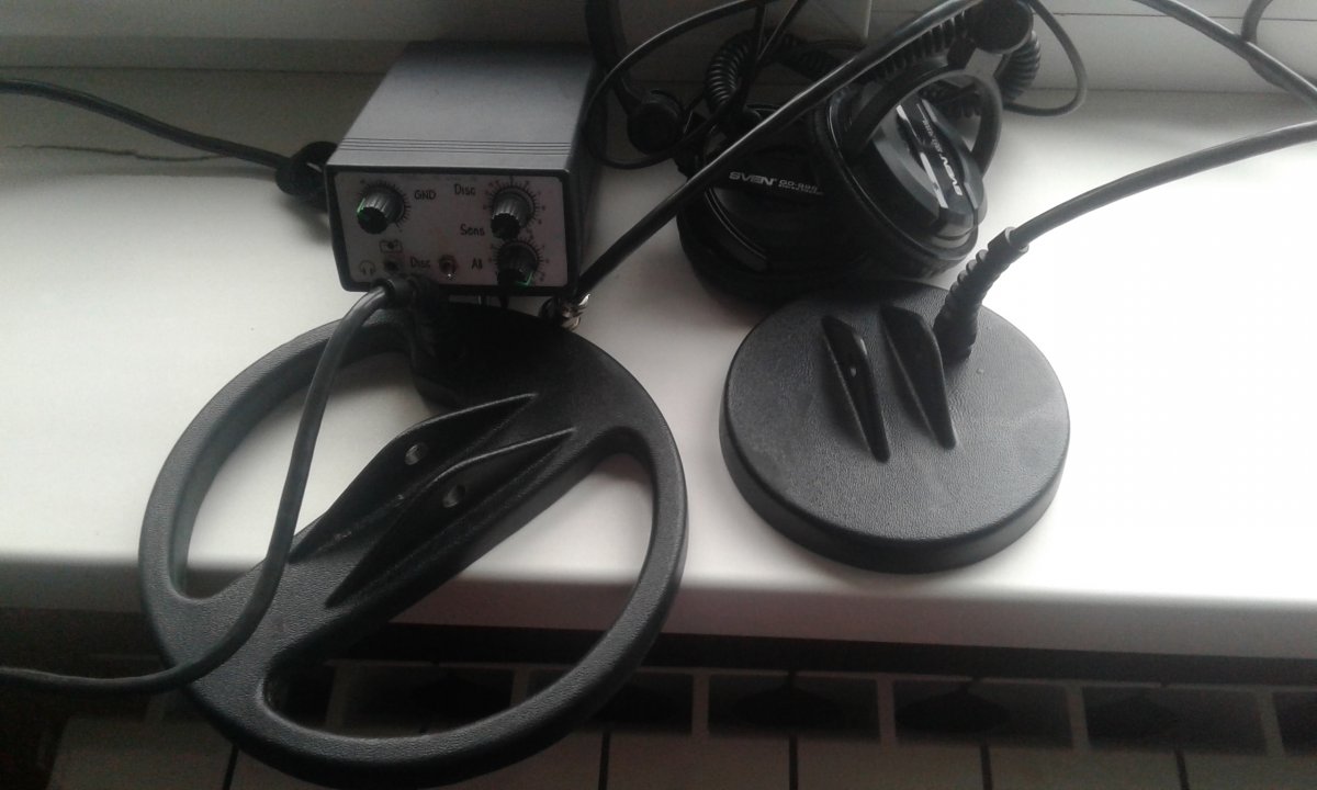

    У меня пополнение,под елочку.
    Кому чего сравнить,не стесняйтесь :)

    Красотєнь .З наступаючим .Снайперка шо повоздуху нюха ? А шо з ложняками по мокрому ?

    Хто його зна,ще не пробував,зима :(
    По повітрю поки що не зовсім розібравсь,але попередньо є цікаві результати по дріб'язку,цікавіші за 20ку :)

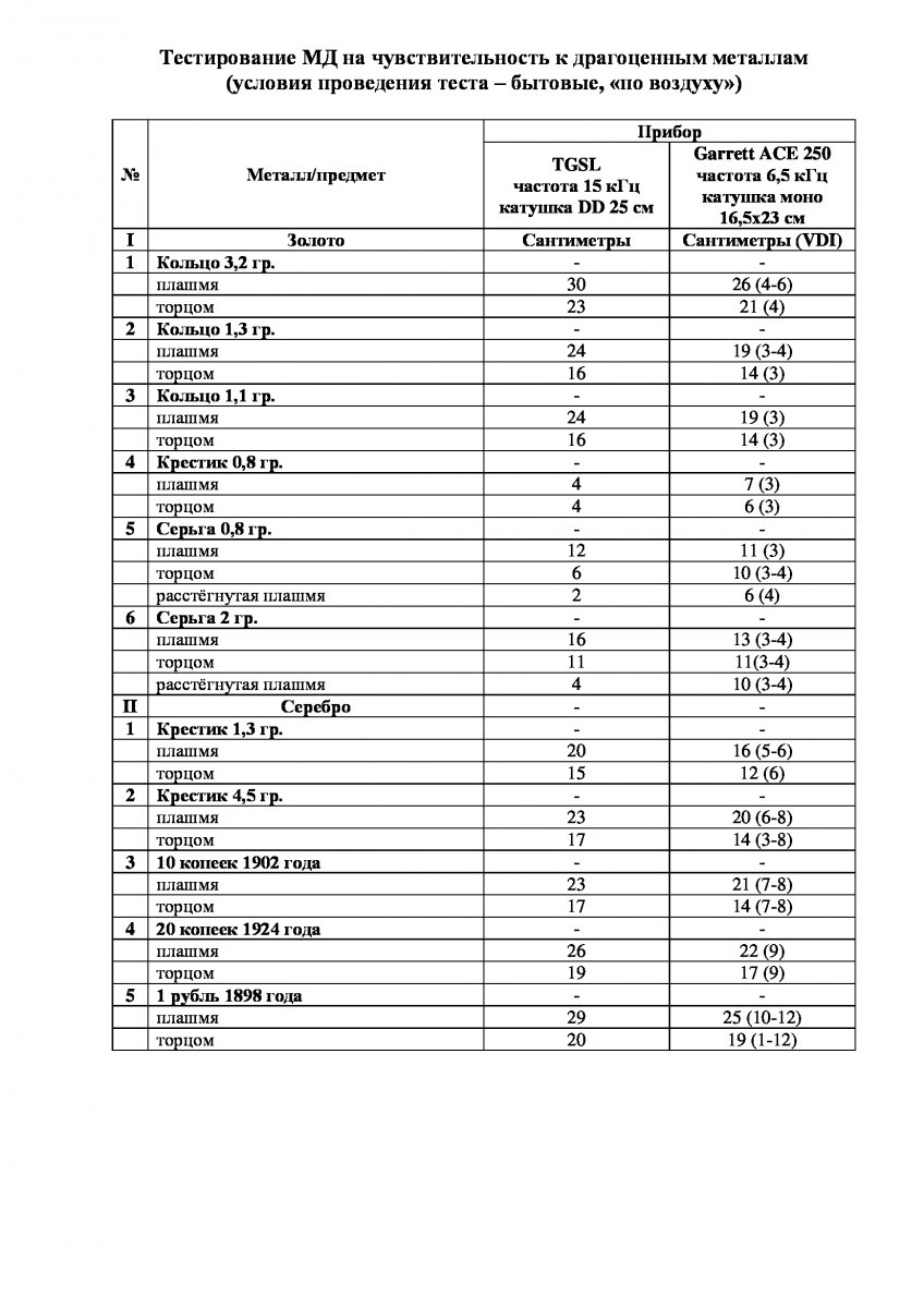

    Дело было вечером, делать было нечего. Провёл сравнение своих приборов, просто так, ради интереса. Условия, понятное дело, не "полевые", но настройки "ходовые": у сабельки дискрим и полная чуйка, аська с полной чуйкой на всех металлах. Тестирование-МД-на-чувствительность-к-драгоценным-металлам.jpg

    Цікаво! Дякую за тестове порівняння, сабля з частотою 15 тисяч герц повинна б маленьке золото бачти краще ніж гарретт:confused:. В теорії))

    Сам в непонятках. Может у других камрадов будут другие результаты на мелкое золото? Приборы одинаковые, но комплектующие всё таки разные у мастера. Хз.

    в мене тесорик від Арча на 10 кГц тоненький ланцюжок не бачить а ТГС БГС дружини десь на 1см . але бачить ... зато 5 коп СССР бачить на 1-2 см дальше .

    Хорошая таблица для воздуха. У аси со стоковой катушкой поиск законьчен на 15 см в грунте есесина, для того что мы все ищем, рельсы не в счет . Голд весом 0,8грамма виден только в воздухе ну и снах , земля(грунт) его задавит . TGSL из личных замеров ДД20 1коп ссср чернозем - 20см проверено на 2-х приборах , ДД25 -5 коп ссср 25-28 см грунт чернозем. Двухтональная версия информативней на "мусорке" озвучит то что задавит дискрим и близость железа. Сегодня выгулял ДД25 на 1литии18650 - место, парк, где летом поднял дореформу и Царские 10коп серебром. Было интересно что найдет "Сабля" после Дуси. Место 20х20м ходил часа 1,5 итог 14 монет все дореформа . На 2-х тонах слышно какой железный ковер под катушкой . На одном вскрякивания того что пролазит через дискрим.
