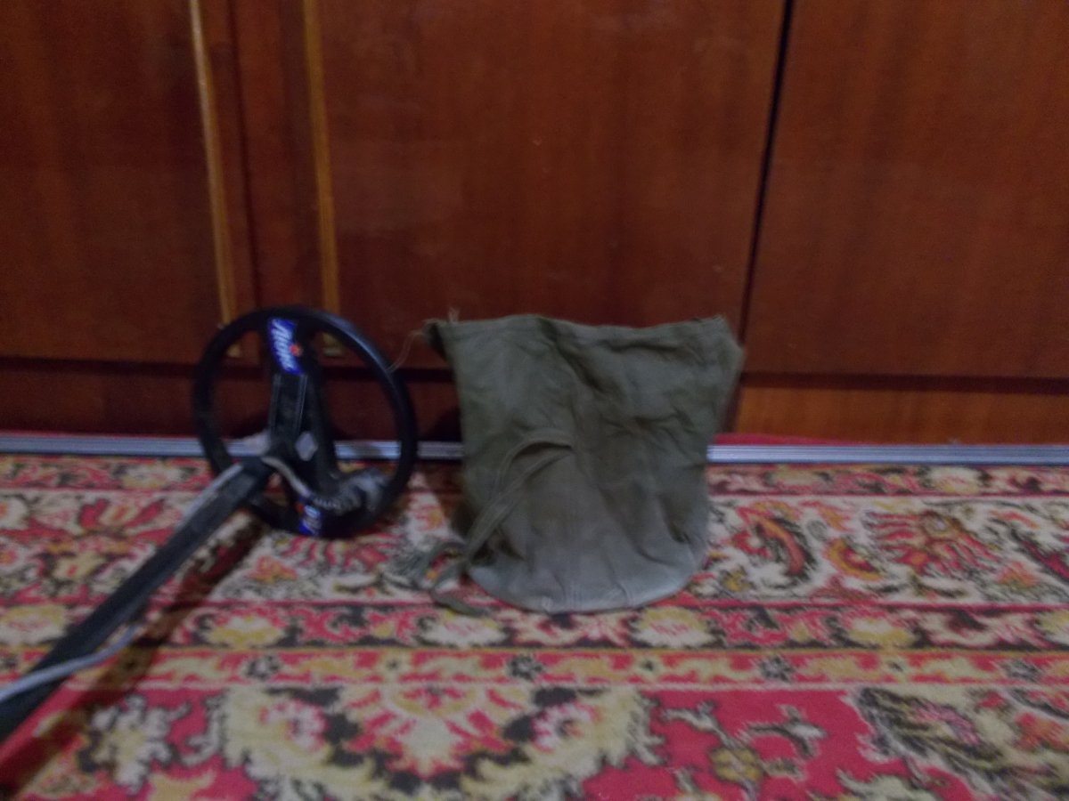

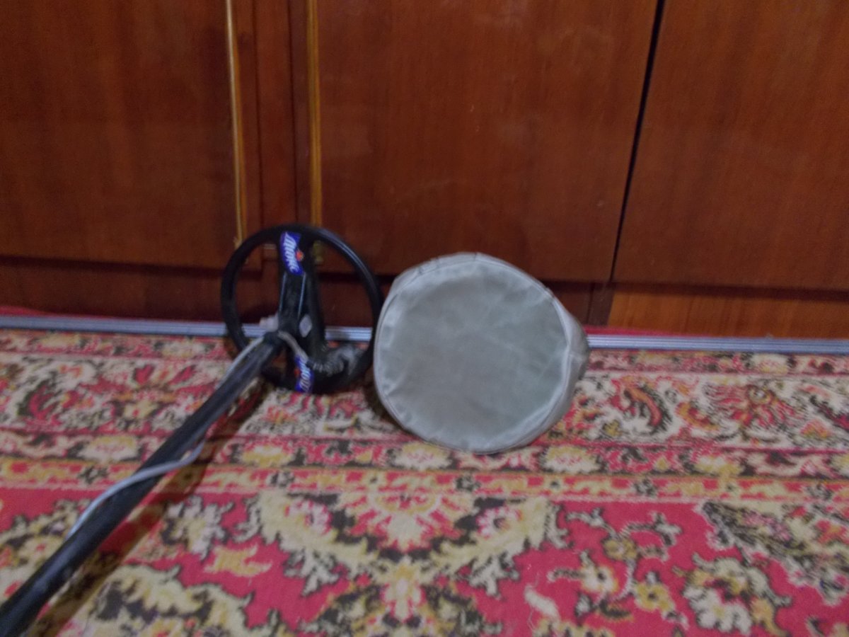

    Ув.форумчане от ложных срабатываний ТГС при мокрой траве и т.д очень помогает чехол из армейского брезента с вставкой внутрь из плотной клеенчатой ткани типа азк,фартух и тд.Проверено и испытано,в течении четырех лет,пользуюсь таким чехлом до сих пор,промочить такой чехол не просто,работает и в дождь и снег без видимых ложных срабатываний

    А фото вашего чехла можно, если не затруднит снутри и снаружи?

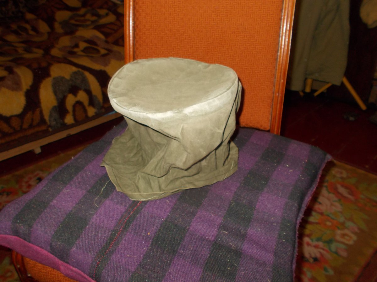

    Обычный армейский брезент,вырезаем круг по катушке ,встрачуем во внутрь на дно клеенчатую ткань ну и щьем колпак.хожу так уже четыри года ложные сработки на росу и т.д отсутствуют.

    Верх фиксируется тесьмой,катушка дд20.

    И как по весу такой чехольчик?
    И подскажите этот брезент похож на материал из которого делают армейский вещмешок?

    Да материя как на солдатских вещмешках,но вставку во внутрь желательно на дно зделать не так все это дело стирается об стерню ,грунт .Ткань внутри как фартухи для валки мяса,скатерть прорезиненая.Вес взвесил 100грамм ,так как у меня дд20 то это не так уж и много для меня.Чехол редко снимаю,вымыл сверху от грязи ,просушил и все.Сабля у меня с12года если память неизменяет
