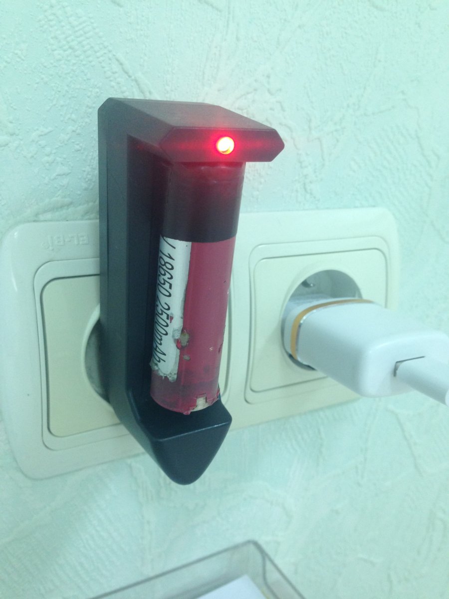

  25. Cladotrix
    Cladotrix Der Grüne Führer
    10.169
    Ота зарядка что выше называется blc 001 , у меня такие три штуки на каждый , брал на сайте по 40грн но
    Она заряд не отключает да цвет диода особо не меняет с красного на зелёный, я просто следил тестером периожически, отключал когда оранжевый.
    Если те платки что вы нашли отключают зарядку а не тупо цвет меняют то они лучше, примастырить к ним адаптер телефонный и заряжать.
    zepe11in, maxskype51 та vef17 подобається це.
