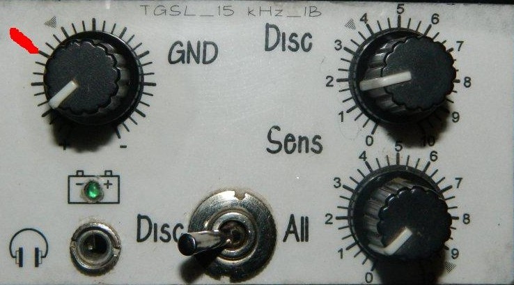

    Получил новую Саблю от Стаса и пришёл к выводу, что у каждого прибора свой характер. Хотя с Саблей проработал 2 года, к новому прибору придётся привыкать заново. Заметил, что как БГ ни крути, а медь он видит в любом положении. В старом приборе такого небыло и с помощью БГ медь можно было вырезать совсем... или это мне уже кажется... У кого как, камрады?
    zepe11in подобається це.
  4. Shurik22
    Shurik22 Stabsfeldwebel
    771
    Николаевская.обл. с. Татьяновка
    Да подтверждаю БГ вырезает медь . может быть резистор не по номиналу на БГ чтоб отсеч ферит хватает дальше не грубит прибор.
    loptop подобається це.

    У меня как бг не крути,медь не вырезает.
    Shurik22, ТУРБОСУСЛИК та LEXXX подобається це.
  6. LEXXX
    LEXXX Oberstleutnant
    1.983
    Земля Королевы Мод
    то же самое было.
    Shurik22 та ТУРБОСУСЛИК подобається це.

    А это нормально, или стоит заменить резистор? Просто на старом приборе на БГ вырезалась медь и советики 10-20 копеек.
    Останнє редагування: 23 вер 2017
    Shurik22 подобається це.

    И ещё один момент: феррит у меня практически полностью замолкает в этой точке, а не на отметке Мастера.

    Перед тем как заменить проверь тестером что он выдаёт там должен стоять 100 КоМ если больше это не критично, но где гарантия что по схеме соблюдена вся процентовка.

    На счёт точки . метка это баланс грунта при котором нет ложняка но не зона вырезки ферита, ферит это грубая настройка и при полной фырезке желательно на пару милиметров вернуть ручку назад .
    zepe11in та ТУРБОСУСЛИК подобається це.

    А я сразу на грунте и отстраивал, совпало с меткой производителя. Появилось желание зафиксировать положение вертушки скотчем, т.к. иногда ветками сбивало настройку. Медь тоже не вырезалась.
    parovozFD, loptop та Shurik22 подобається це.

    Я уже выше в постах писал про соблюдение номиналов, как вы хочете вырезать медь если резистор стоит На 100 КоМ о на самом деле он на полную вытягивает 80 КоМ вот этого вам и хватает чтоб вырезать ферит и отстроить БГ. и ещё давайте подобные вопросы обсуждать в непрофильной теме в курилке .

    А я отстраиваюсь от грунта обязательно с небольшим проскакиванием ложняков-ближе к 12,заметил,если убрать бг до полного исчезновения ложных сигналов,теряется глубина

    Для каждой катушки своё деление .

    100% на одном и том же приборе, когда меняю катушку с 20 на 25 и наоборот, БГ отстраиваю по новому!

    На двух приборах стоит на метке Стаса. Все вери гуд. И в воде и на песке, земле. Приборам 3 года.
