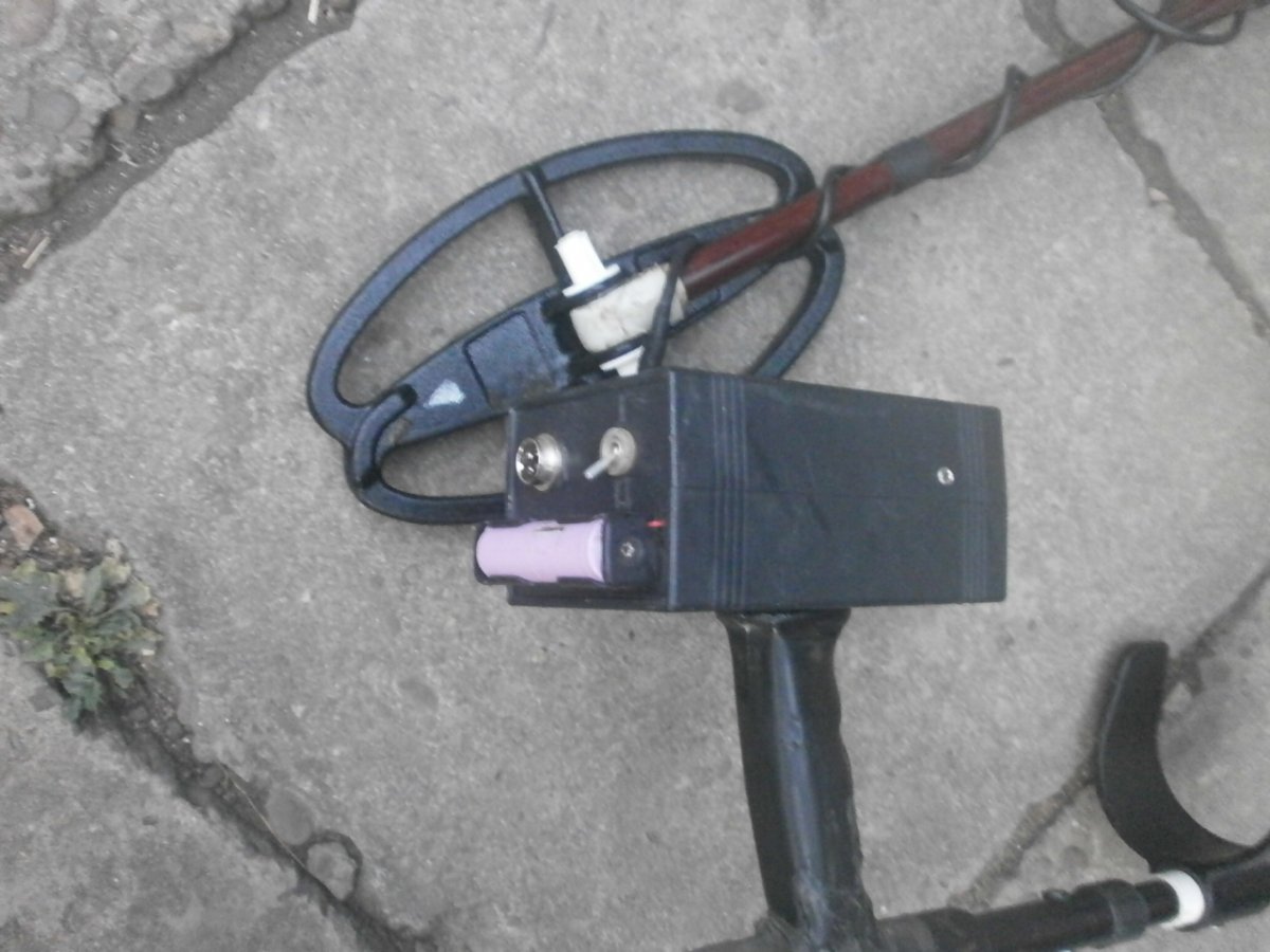

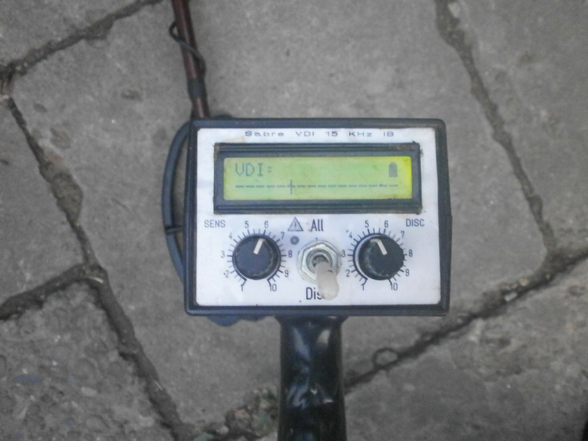

    батарейки это условно . у супруги сабля с ВДИ и с одним аккумулятором 18650 . никакого другого прибора не хочет . как подключить я уже где-то писал и делал фото .

  10. Cladotrix
    Cladotrix Der Grüne Führer
    10.164
    Странно.. Всегда ранее говорилось что сабля глубже, а тут нате, ещё и учитывая что 18 против 15.

  15. cer
    cer Oberst
    192
    386
    4.870
    украина.хотин
    вот самый удачный ...
    loptop, Vanderley1036, LEXXX та ще 1-му подобається це.

  17. cer
    cer Oberst
    192
    386
    4.870
    украина.хотин
    есть внутри , убрал специально а то супруга на него внимания никогда не обращала ;)
