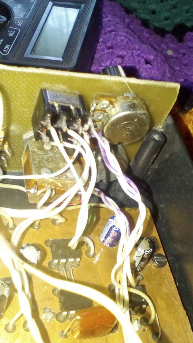

    Нашел советские тумблера в ящичке - неубиваемые. Такой же как стоит на включение прибора. Но там вроде функция тумблера On/Off ,а надо On/On

    Какой ещё оn/of? Ножек пайки сколько? Замыкаются попарно сдвигающейся пластинкой, тестером прозвоните сопротивление что с чем если так непонятно или лампочкой

    6 ножек
  5. Cladotrix
    Cladotrix Der Grüne Führer
    10.170
    Киданите фотку потрохов сабли, лень лезть в блок
  6. Макс Цукерман
    Макс Цукерман Stabsfeldwebel
    1.162
    Верхний
  7. Макс Цукерман
    1.162
    Просто подключить любой тумблер на 6 ножек тогда?
  8. Cladotrix
    10.170
    Зараз у себя гляну, плохо вижу.
  9. Cladotrix
    10.170
    У меня по другому вроде, 1 и 5 ножка между собой спаяны, 6 свободна.
    Вариаций компоновки у бойца немеряно.
  10. Макс Цукерман
    1.162
    У меня все 6 задействованы но между двумя ножками один провод спаян
  11. Cladotrix
    10.170
    Разберите тумблер и увидите принцип работы как он замыкает контакты, должен быть такой же как и в малом. Ну а подпаять так же дело техники , если влезет. Паяльник если незаземлённый то лучше отключать с сети когда тыкаете, на нём напряжение, мало ли вдруг микрухам подгадит.

    Вот чудеса та,полежал приборчик себе на диванчике жаркий день с открытым блоком.Решил включить,посмотреть как он поживает - все нормально работает.
    Странно,но тумблер надо менять)

    Это без вариантов, старый стабильный контакт не даст.

    Еще тумблер немного проспиртую на всякий случай,подсушу,а потом уже заменю через пару неделек на нормальный. )
