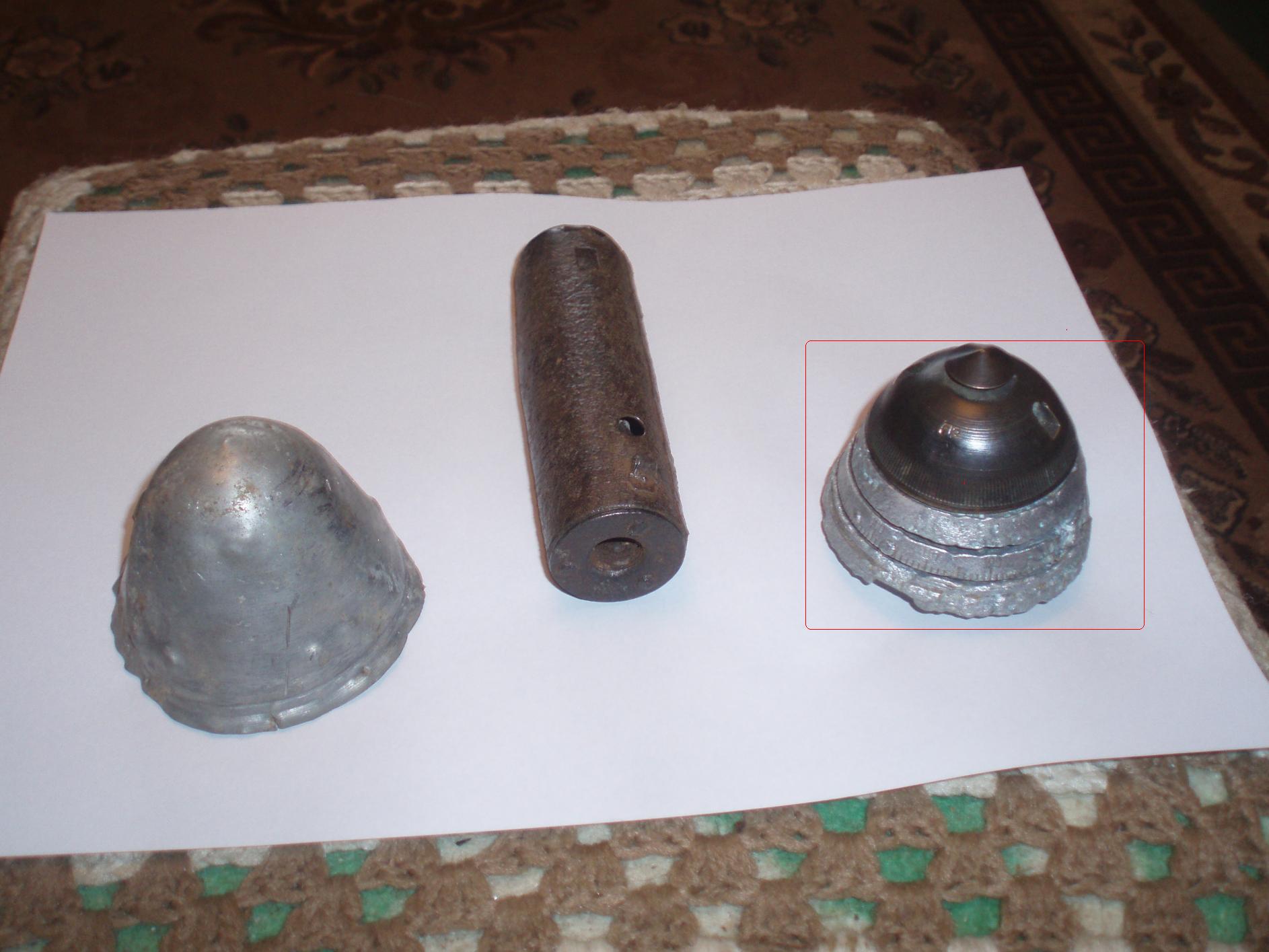

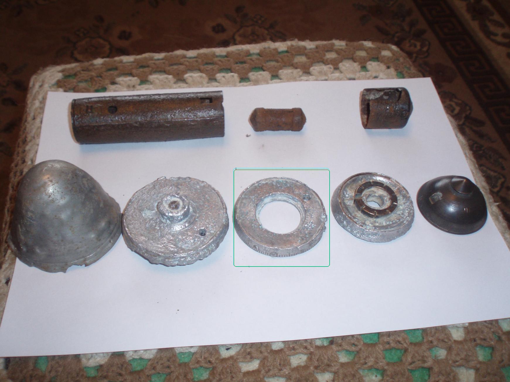

    Прошу вибачення що не в тему, але побачив знайомий предмет і не втримався!
    Що це за штукенція (обведені)? Знайшов вже декілька таких (обведена зеленим) а о від чого вона - не знаю.

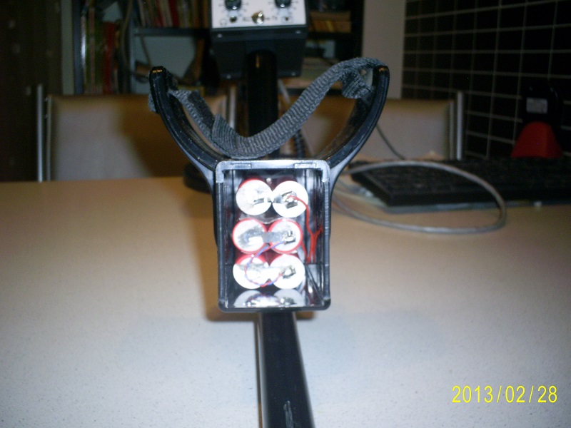

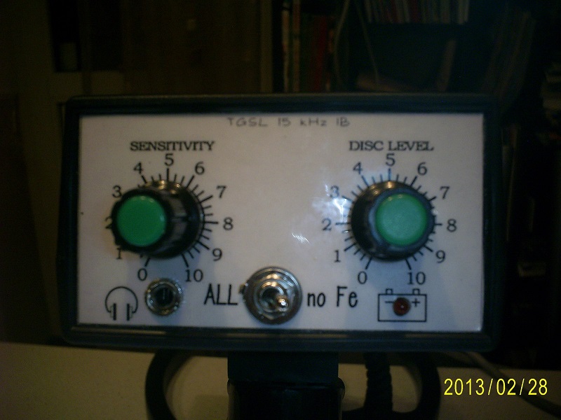

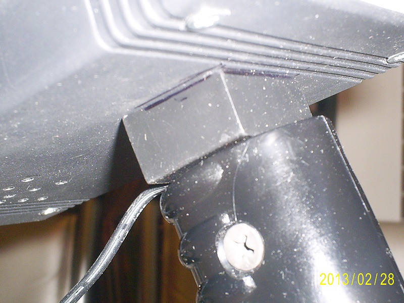

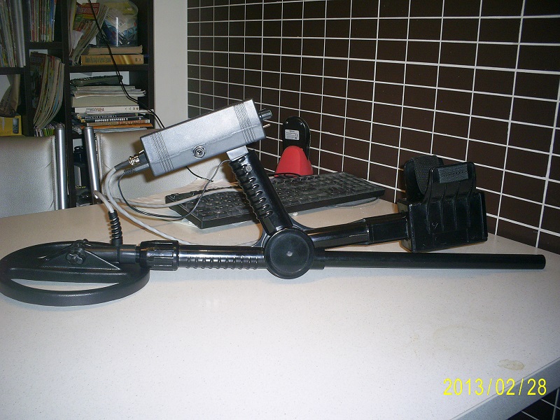

    Обещанные фото.
    Общий вид, лицевая панель, узел крепления к ручке, аккумуляторы.
    Задавайте вопросы, критикуйте.

    Можешь поподробнее рассказать про узел крепления к ручке? Из чего . размеры , как вставлял и на сколько по глубине в ручке , как баланс ощущаешь в общем .:beer:
    p.s. интересует также каплезащитный чехол на саблю какой кто и из чего делал?

    Яке живлення ви використовуєте, тип батарей? Літій? На фото не дуже можно розгледіти.

    По мере поступления вопросов - вот вам ответы.
    Всё тривиально просто. П-образная пластиковая хреновина от какой-то детской игрушки. Привинчивал на болтик+гайка. Саморезы расшатались из-за несовпадения отверстий. Глубина в ручке - там есть штатные отверстия.Ручка полая.
    Аккумы из старой ноут. батареи - литиевые, 6 шт. по 2700мА 4-х вольтовые.
    Сегодня за 2 часа испытаний в лесу разряд на 0,5 вольт.
    По поводу баланса : прибор пушинка, почти ничего не весит. Катушка как раз балансит аккумуляторы. Вобщем всё зависит от штанги.

    Я вот обратил внимание на подлокотник вы сами приделали кусок ткани или шло в комплекте? И болт крепления катушки родной судя по всему. Я не стал брать родной Переточил с сантехнического по началу потом мне выточили с фторопласта получилось 4 болта с 8 гайками за 50грн осталось только покрасить чёрной краской. :)

    Липучка на подлокотнике - снято с Аськи.

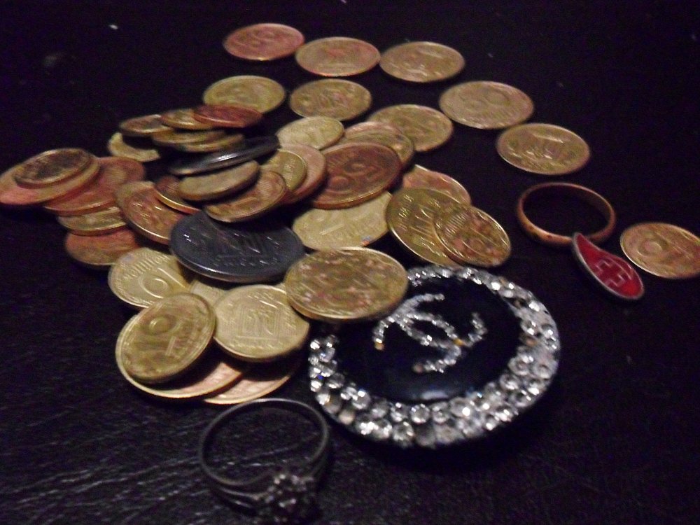

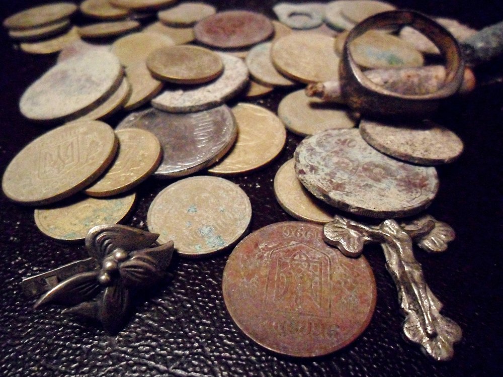

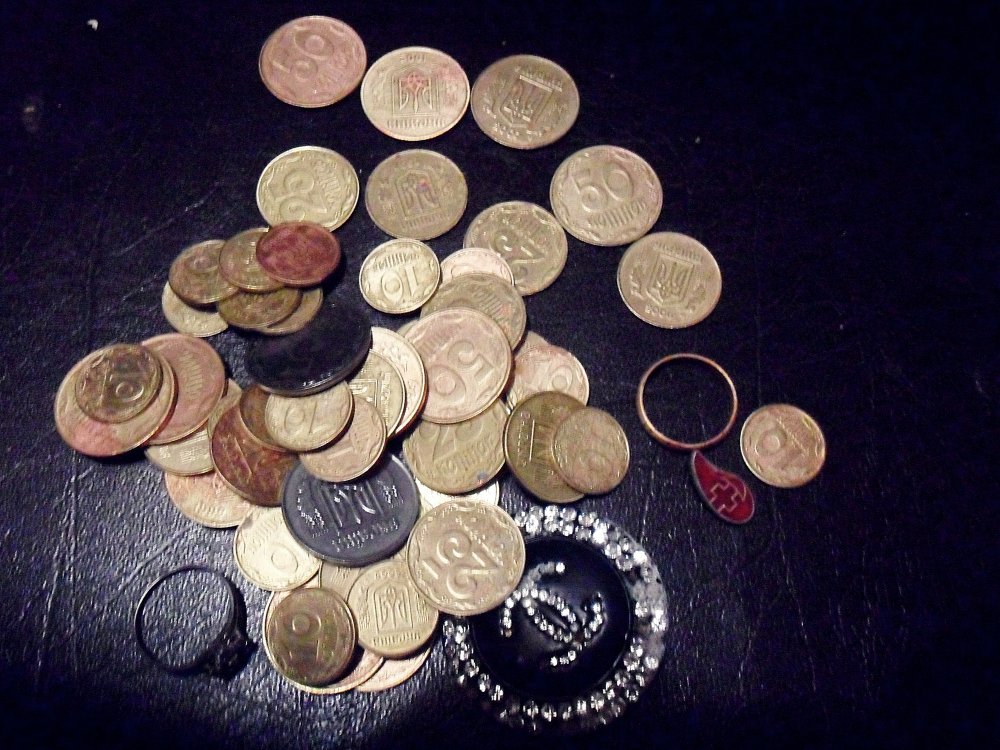

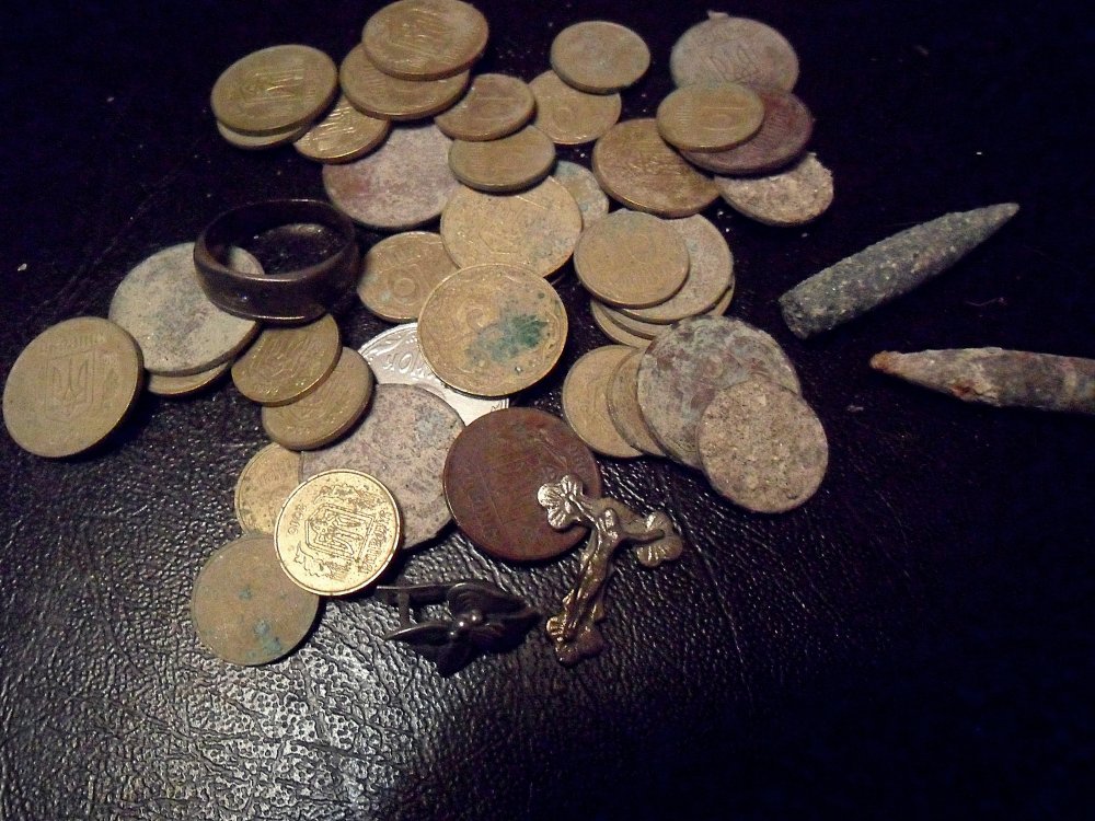

    Приветствую!
    Малость подфартило - пока нет отдыхающих и мало праздношатающих ( хотя часто приходится одевать уши чтоб меньше привлекать внимание)-за четыре выхода набил ходячки - что откисла сфотал ну и серебрушки малость (бижуху грузила и шмурдяк не в счет)) Все таки у снайперки разделение лутче хотя меньше захват и глубина но нюх так же на высоте С ув.
