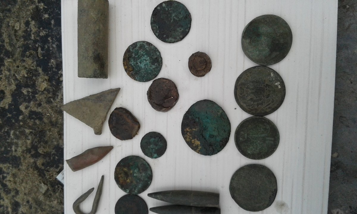

    Вчерашний выбег на пару часов.
    Перед чисткой
    роман25, Арес, Cladotrix та 6 іншим подобається це.

    Хорошие у Вас места, есть где побегать :smile_12:

    Было б время свободное:)
