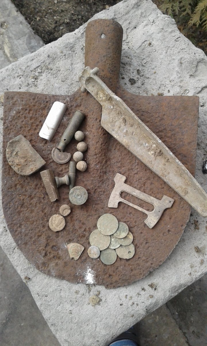

    Знакомый взяв вигня каже не та сталь шо раньше .

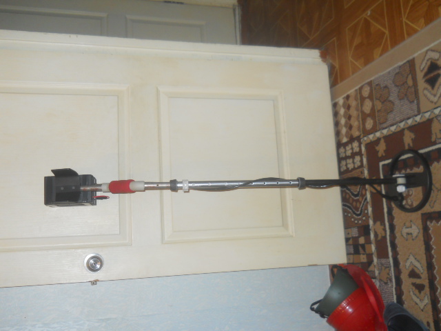

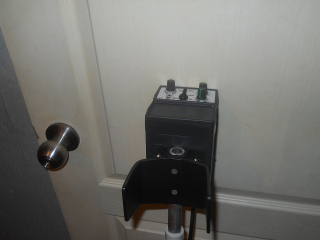

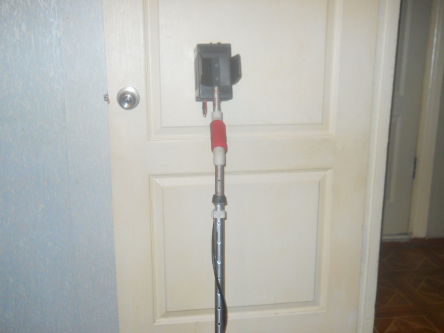

    Лишбы за ветки не цеплялась, настройки сбивает, а так можно и незаметить.

    Да, в руке практически не чувствуется, напряга на кисть нет:) общий вес с акумом 1600гр.

    А был напряг на кисть? У меня в основном трицепс-плечо устают. Под налокотником аум. О,5кг.

    Так и я во вторую коробку вставил свинцовый 0,5кг. как по мне то сзади расположение лучше и провод наушников меньше телепается.

    Да фигня блок под локтем, не такой уж у него вес чтоб туда пихать. Зато крутилки сбить веткой или полой куртки на раз и узнать об этом в конце копа, тумблер дискр-все мет не пощёлкаешь и в росу при надобности не отложишь. Лучше бы просто человеческий подлокотник самообхват поставили, а не этот квадрат, он то и сгладил бы все ляпы в розвесовке. Не одобряю короче.

    Против сбивания настроек ветками думаю может крышки на панель прибора сделать, желательно прозрачные. У меня когда-то тумблер отключился, не знаю сколько с выключенным проходил, хорошо что есть привычка периодически на лопату направлять. Недождусь прибор из ремонта.

    А там что капец какой тугой тумблер или что?
    Чуть зацепили китайца и переключился. В принципе и его потуже можно сделать, поставив колпачёк резиновый, заодно и пылезащита. Да и под крутилки резиновые шайбочки, будут туже проворачиваться, и без крышки на панели сложнее сбить.
    Лишь бы LEXXX не увидел эту компоновку, ща снова кулибин будет блок перетаскивать.
