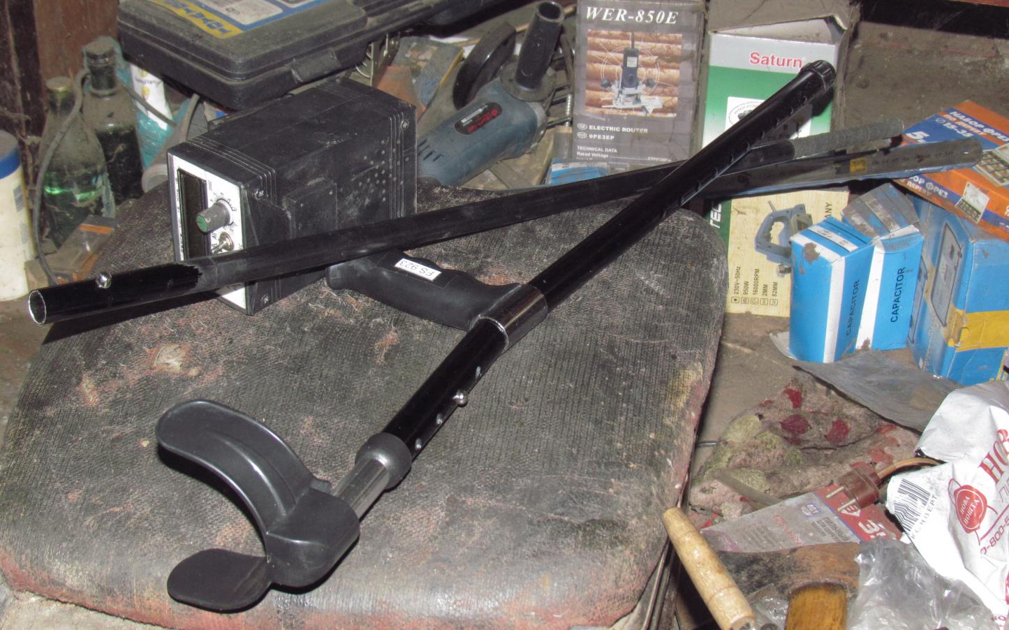

    никогда не делайте ничего из того что предложил Evliriy ,лучше пластиковые трубы ,продается постоянно штативчик) от АКА , есть всегда в продаже от Баунти штанги и все это в пределах 300 гривен

    Я на свою саблю покупал штангу и одного известного самодельщика на этом сайте, обошлась 130 грн ) Можно взять с фирменных приборов у продавцов МД (около 400грн Текнетикс) и камрад крымский продавал АКАшные около 300грн. А с костыля мастырить плохая примета говорят...)

    Я немного ошибся в терминах ... В аптеке продают металлический костыль с регулируемым подлокотником, и регулируемым выдвижным звеном с фиксацией - типа кнопка на пружине ..., рукоятка для опоры вверх как на штангах ( копия штанги с вертикальной ручкой), стоит 140 гривен ... , и очень легко подгоняется под штангу ... :)

    Если так рассуждать о костыле, то и искать чужие вещи - ГРЕХ ..., а ещё говорят, за отрицательную энергетику в находках и кладах ... У нас на ДОНБАССЕ многие делают штанги из костыля, но не из использованного кем-то ..., он даже лучше чем фирменный - регулируется выдвижное звено и подлокотник, и ручка в вертикальном положении лучше чем изогнутая трубка, да и весит немного меньше:) ... А там как знаете ...

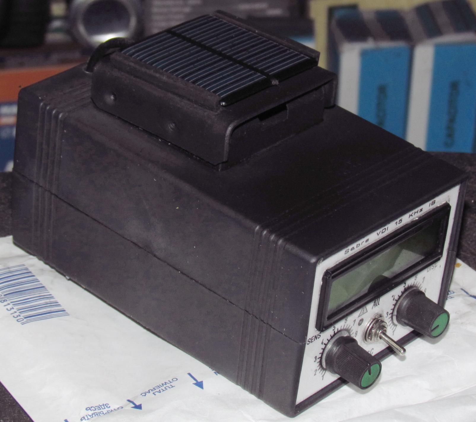

    а можно фото как вы обустроили идею подзарядки от солнечных батарей ? и как это исполнено ,на каком сайте купили за 30 гривен ?

    Где-то я выставлял тут фото, поищи, полистай ... А есть схемы трансмиттера, нужно только найти, схема не сложная, передатчик на одном транзисторе и приёмник ... передатчик всовываешь в микроджековое гнездо для наушников, а приёмник монтируешь в лапухи, и там и там батарейки таблетки ... Вот ссылка с солнечной батареей http://reibert.info/forum/showthread.php?t=252539&page=7 , ищи тут ...
    Разница зависит, у 20 и 27 от почвы ..., у меня 30 и нюхает от 38 до 60 см и более ..., каков грунт ... , но я предпочитаю 20 - ку ..., она более избирательнее на мелочь ... 20 -ка нюхает менее 12 см и до 35 см ..., а бывает и 40 -50 но это на крупняк ...
    Набери интернет магазин КОСМОДРОМ в Харькове и там есть всё что душе угодно ... , это на счёт солнечной батареи ... Подсоединяешь прямо в отсеке с аккумуляторами на плюс и минус, с плюса через диот шоттке ... , и всё ...

    фотка с солнечной батареей ...

    Можете фотку своего прибора из костыля здесь выложить ?

    На данный момент костыль-штанга на стадии завершения ... Завтра сфоткаю как есть и выставлю ... :)

    Вот фотки ... Нижнее звено от удочки (стекловолокно) крашеное, а светлое, это звено меньше диаметром, вставил во внутрь для прочности (перестраховка) ... Сам прибор крепится на ручку ... Нижнее звено было из алюминия, я его отрезал по самую кнопку и вставил звено от старой удочки на эпоксидный клей ...
