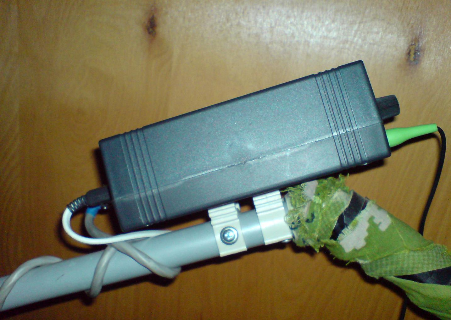

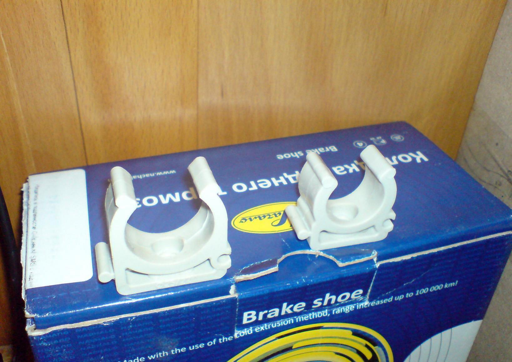

    Как вариант прикрепить к прибору крепление от пластиковых труб, с подходящим размером.

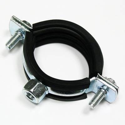

    Имеется ввиду такое крепление?

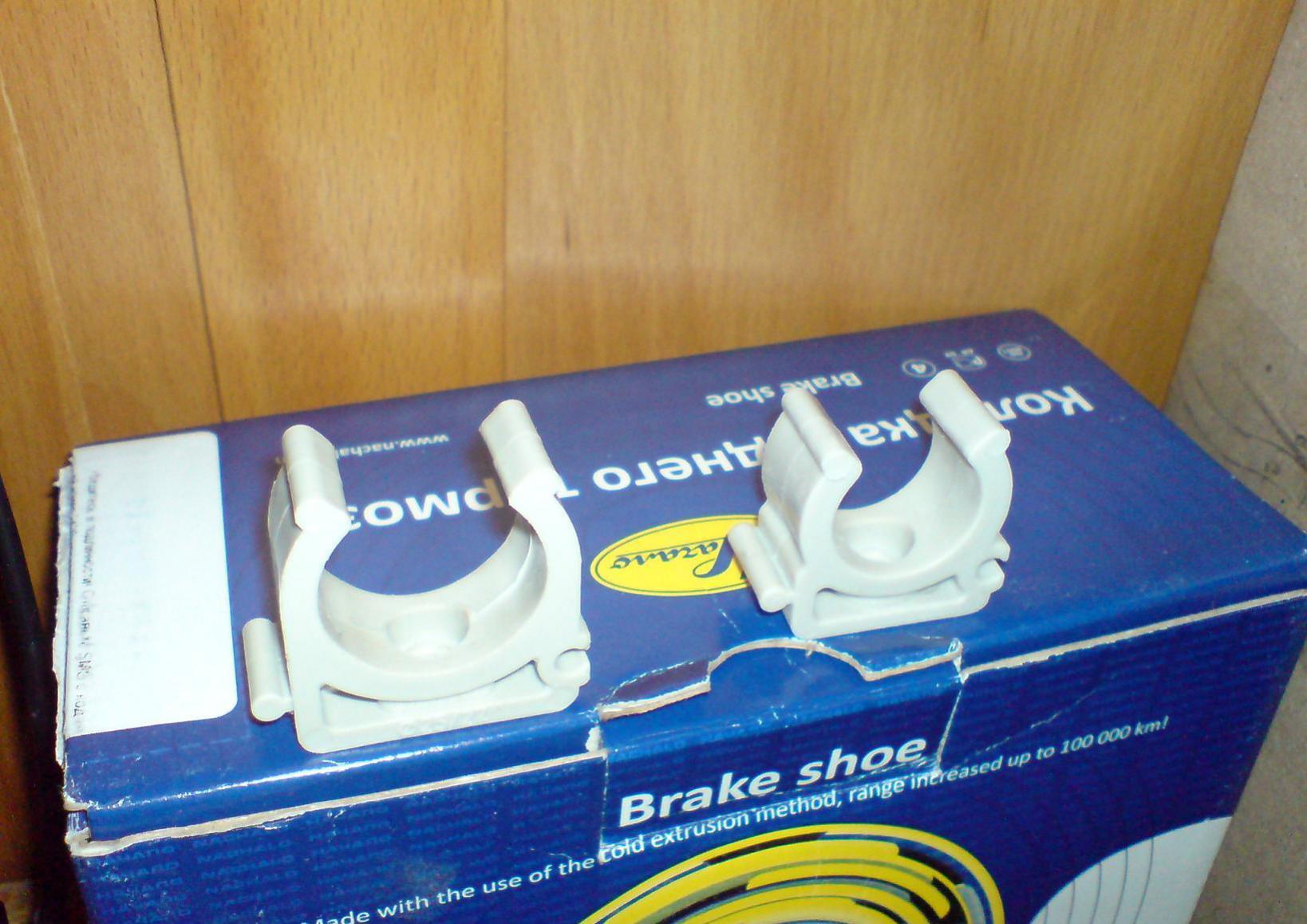

    Имелись в виду такие крепления...:) диаметр 20 или 25 в зависимости от диаметра вашей штанги. На моей сабельке именно такой крепёж( с боку саморезик для фиксации). :beer:

  6. Wiking730
    Wiking730 General-major
    6.990
    Прокляте місце Червоної Армії
    Крепление- пластик. Не слабоват?
    dmitrii.sv подобається це.
  7. Slavyanka
    Slavyanka Oberschütze
    Севастополь
    Не слабоват, держит отлично. :smile_12:

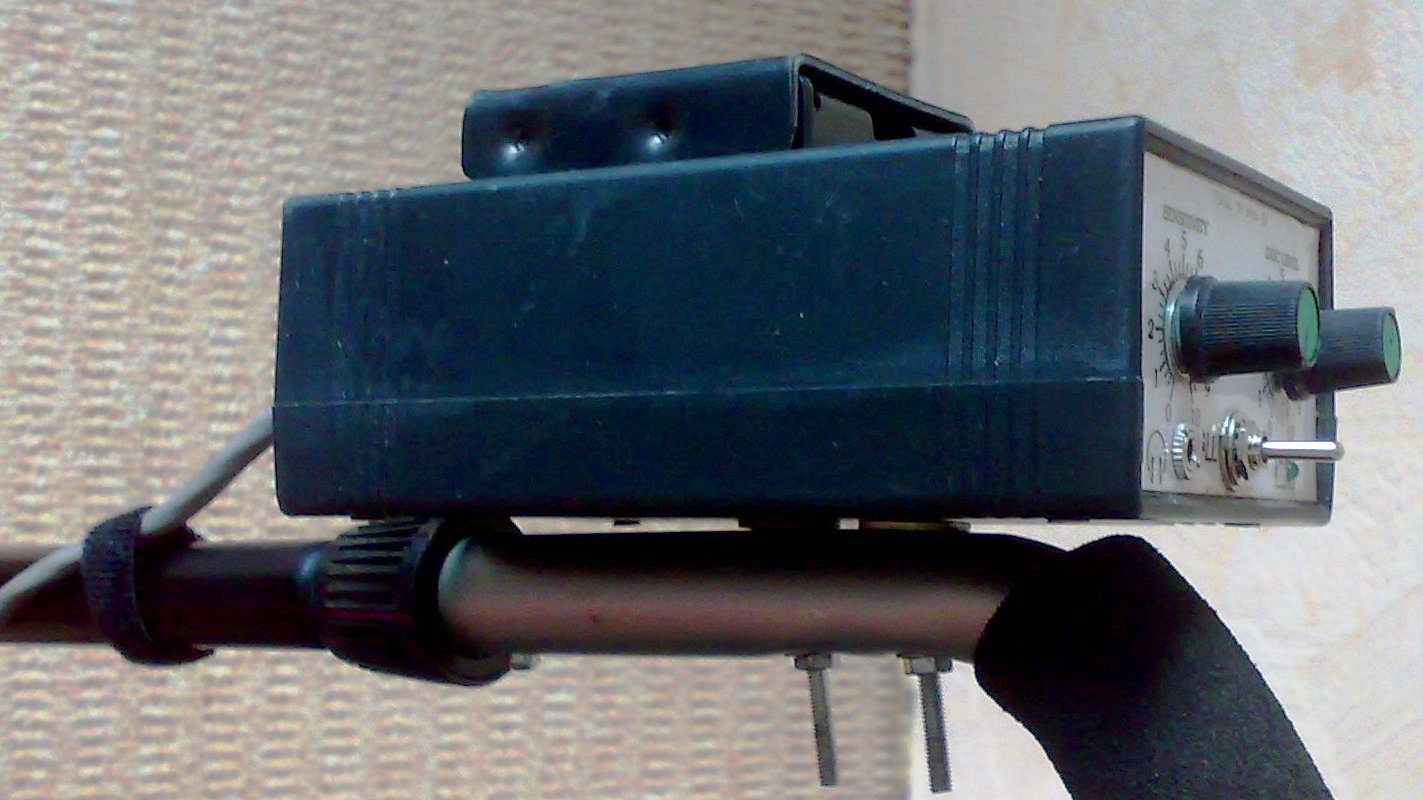

    Проще купить штангу,я установил от Технетикса,подложил 4 шайбы+2 болтика,крепится на штатные места,чуть сточил штангу и подрезал болт крепления катушки,на всё ушло 30 минут.Болтики поставил длинней,упор под указательный палец.:smile_12:

    Штангу где покупали и во сколько обошлась?
  13. asket68
    asket68 Stabsgefreiter
    789
    400грн+30грн болт.
