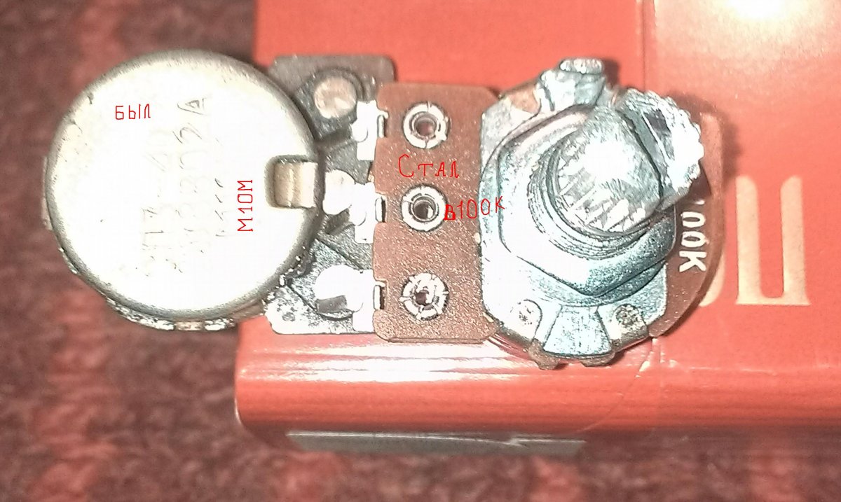

    Еще заменил резистор на управление БГ поставил В 100 К перед этим стоял М10М теперь стала работать точка Стаса , IMAG0100.jpg

    И шо воно дало глибше буде брать .

    Это идентичные по номиналу резисторы. Смысл?

    Нет Рома глыбше брать не будет просто тот по тестеру не выдавал 100 К а лишь 84к и сильно раздерганый был не получалось плавной регулировки.

    Да вкурсе я что идентичен но по тестеру он выдавал 84к к тому же был сильно раздерган не выгодыло плавной регулировки.

    Ну так и уточнить надо было что просто заменили брак, вряд ли тут читают спецы. Щас побегут покупать именно такой да перепаивать.

    Да выложил и под писал чтоб люди знали что на что можно заменить. И небыло таких прокладок как с Максом Цукерманом когда человек спросил про тумблер его чуть всем форумом в школу не отправили учить ФИЗИКУ.

    К стати если кто то будет менять потенциометр то обращайте внимание на буквенное обозначение, а не только на номинал. Например В100К это В-линейный 100К- 100киллоом. Будет впереди буква "А " то это уже логарифмический, идёт только на звук, человеческий слух так устроен, что так удобней, хотя можно и линейный. В отличии от линейного у него неравномерное нарастание сопротивления и метки сдвинутся нах в непредсказуемое место. Маркировка международная новых резисторов, в старых советских , если не ошибаюсь была шиворот на выворот.

    Правильно перевёрнуты наоборот.

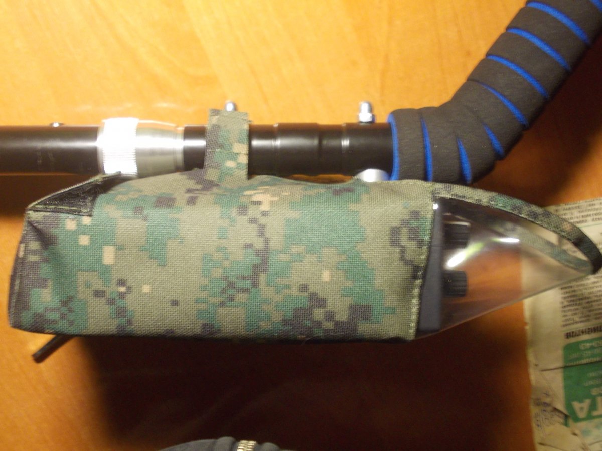

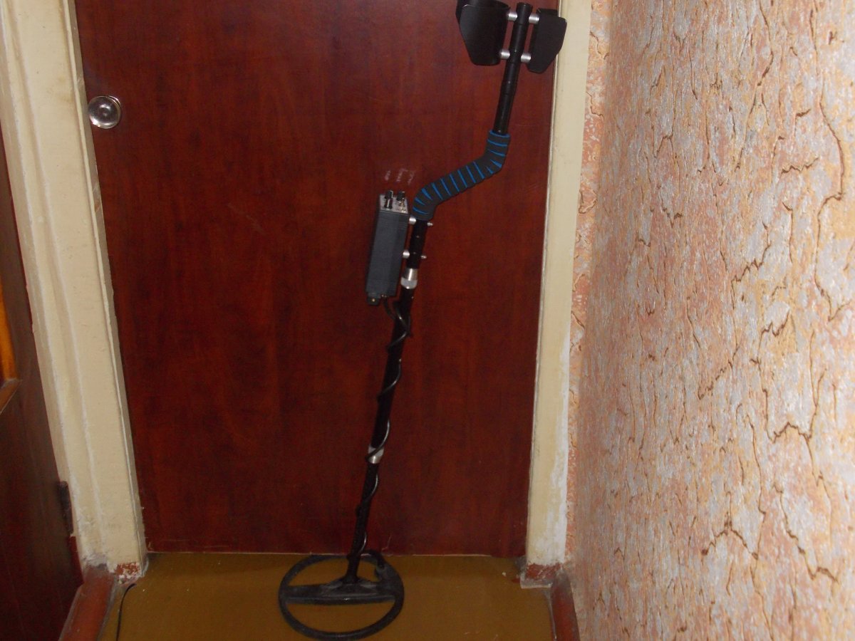

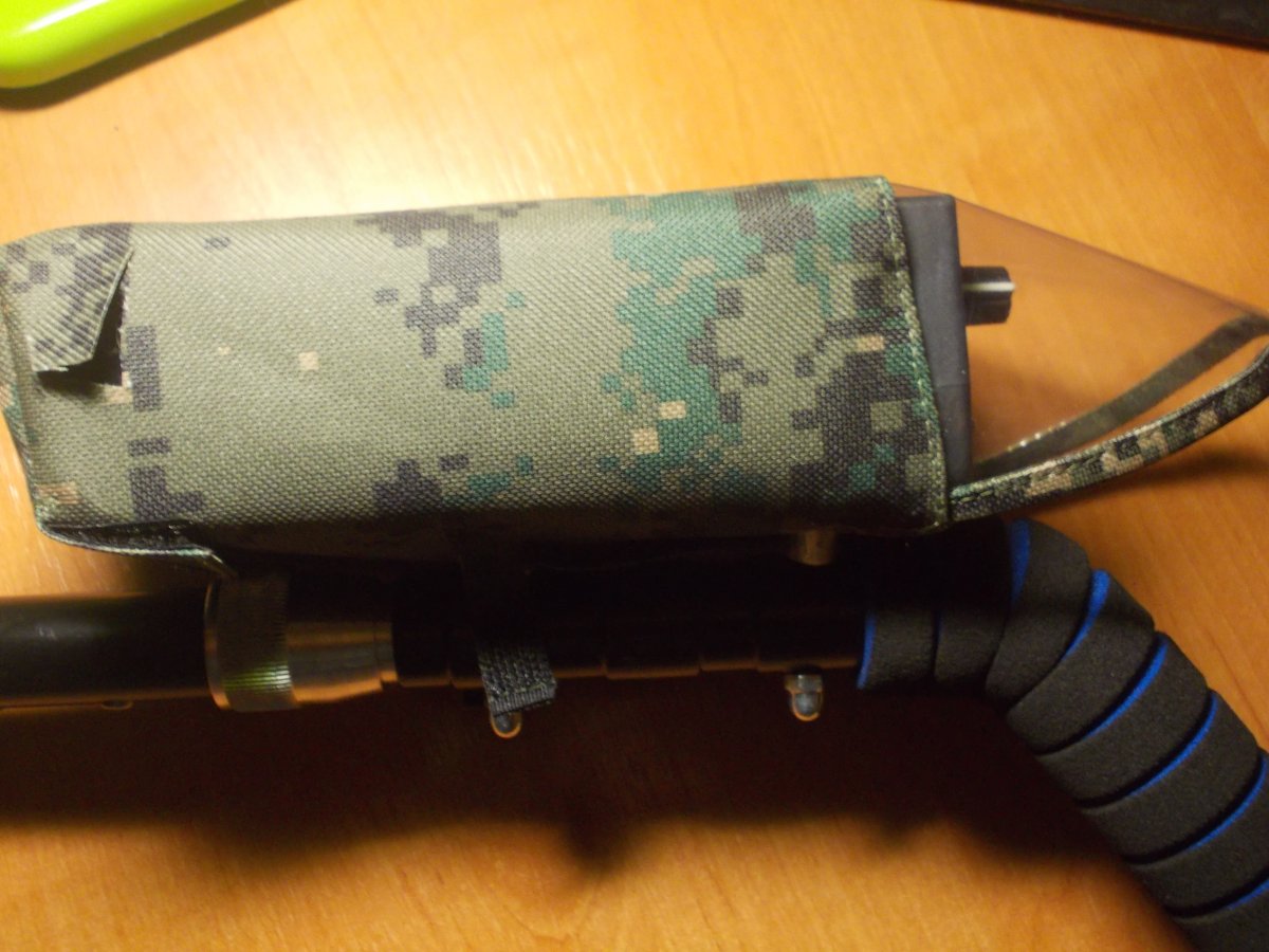

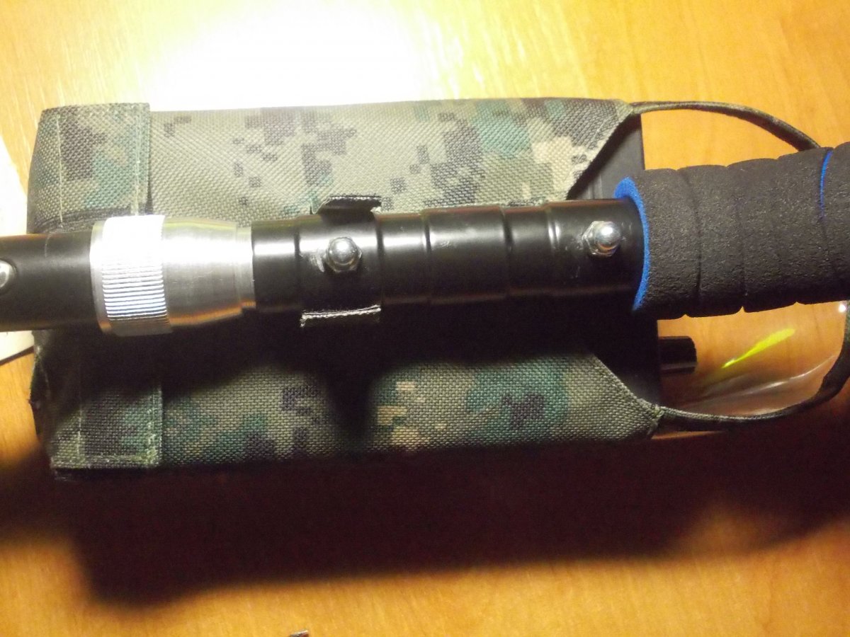

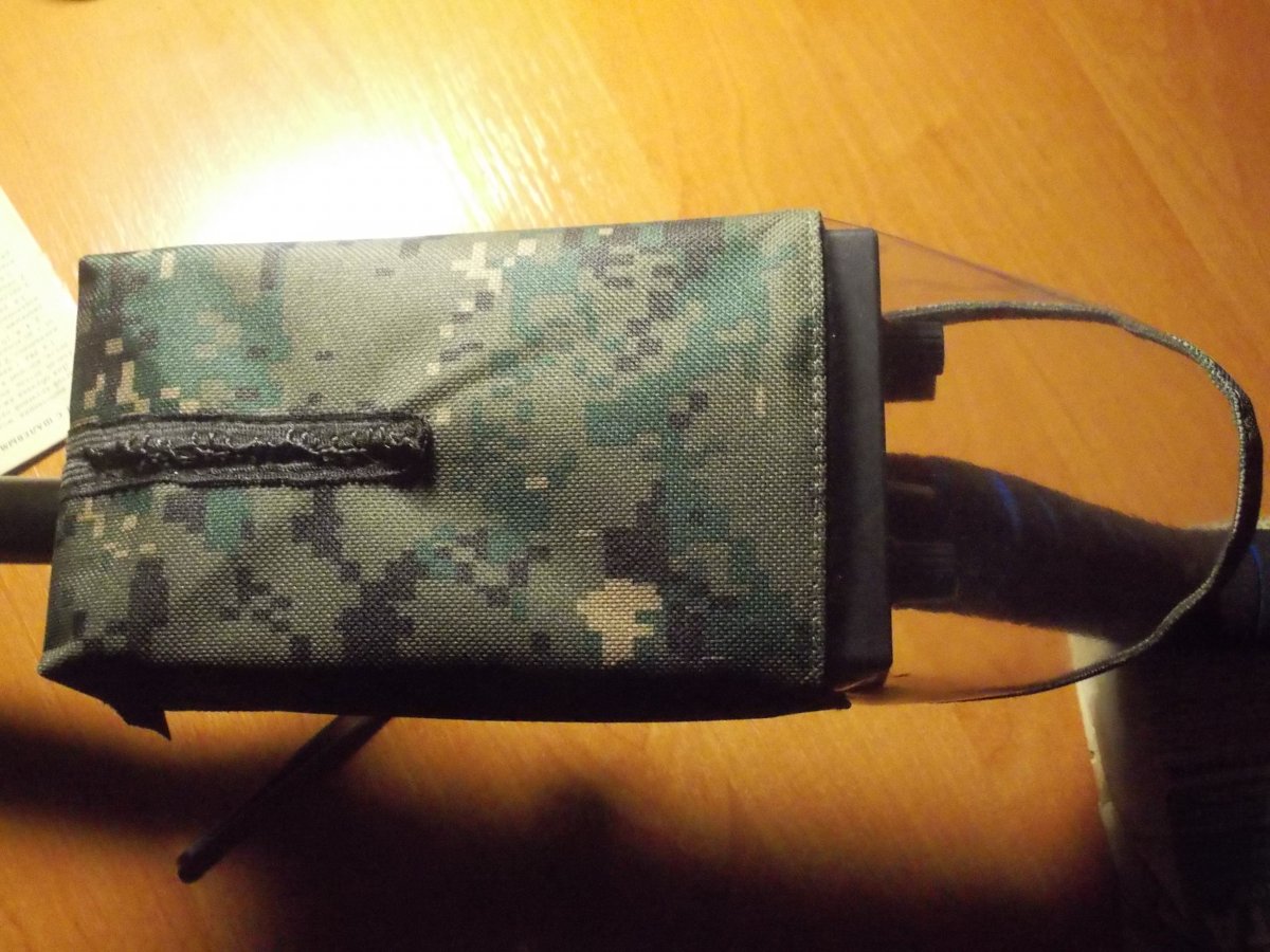

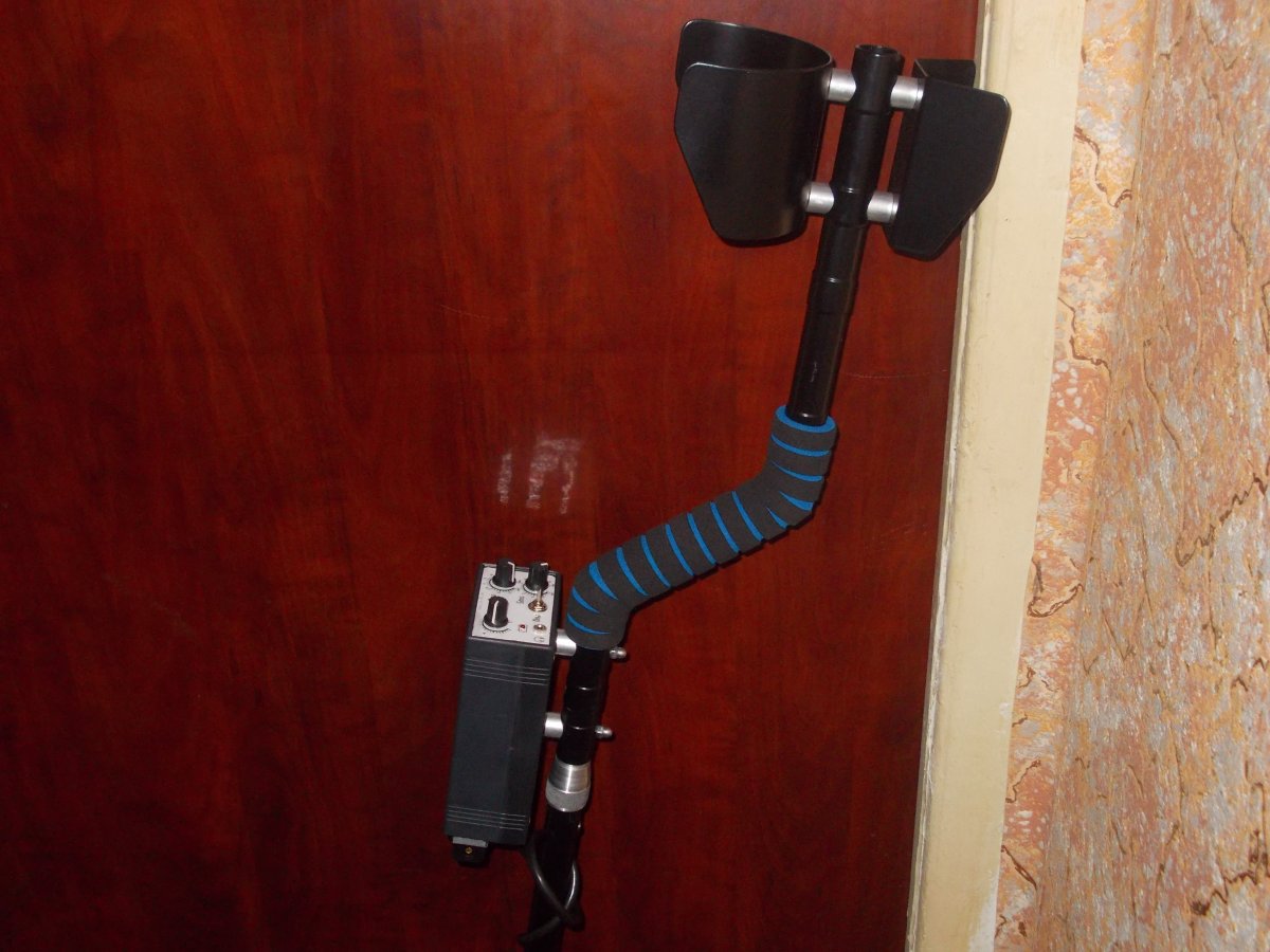

    сегодня пришла штанга,установил блок,на блок защиту от лобо с небольшими доработками,осталось отмыть катушку от мастики,берётся зараза к рукам,не сильно но не приятно,завтра пойду на гаражи отмывать уайт спиритом,и велик на олх купил,немножко придётся повозиться но колёса нужны в нашем деле.
    fires, maxskype51, tank1919 та 3 іншим подобається це.

    Оцє людська штанга:smile_12:

    Мощща! Скоро в бой на колёсах и с новым прибором! :smile_12:

    Дорогая,и ждал больше месяца!

    У меня такая же,только б/у с черной ручкой.

    Лучше дрынчик купите. На лёсике крутить педали задолбетесь) Да и добраться гораздо дальше можно,комфортнее. А то пока на место допидалите и копать желание отпадет...
    А катуху отмывайте не вайтспиритом а антисиликоном,кулибин блин:beer:

    Нормальная,только с нижним коленом надо шаманить,оно слишком гибкое,от того немного ложнячит.

    Хз. Эксплуатировал их 2 шт на терме и вайтсе. Проблем не было. Не ложняков не остального..
    На сабле 25я легкая,а там поглядим.
