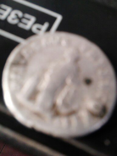

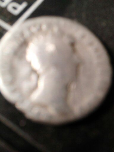

    Вчерашнии коп.Монета серебро 17 мм. :D:D:D Изображение 026.jpg на глубине 20 см. Заводские МД за 300 евриков не нашли ее.Как определить что за монета,и стоимость Изображение.jpg Изображение.jpg Изображение.jpg .Редактор я фиговыи.И фотограф тоже:beer:

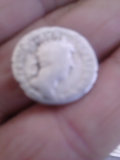

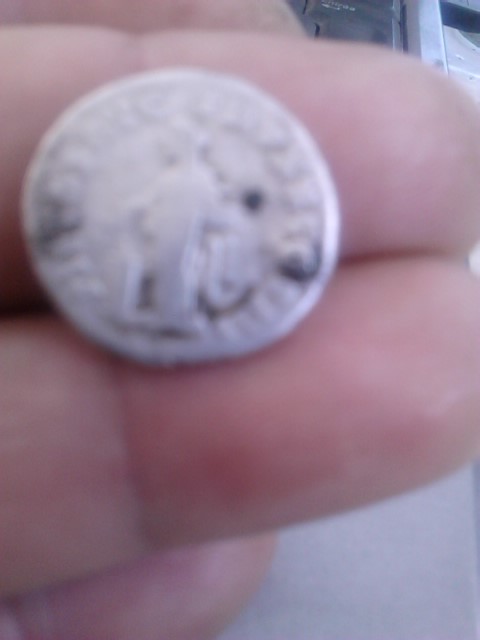

  25. gans1969
    gans1969 Feldwebel
    822
    Черновцы =Буковина.
    Плохо видно.С телефона.Потом что придумаю
    LEXXX, tank1919 та Be Happy подобається це.
  26. Be Happy
    Be Happy Stabsgefreiter
    280
    БЦ city
    По моему динарь только какой именно..тоже с телефона сижу..плохо видно.сколько бы он не стоил,находка супер.хороший знак на открытие сезона:beer:
