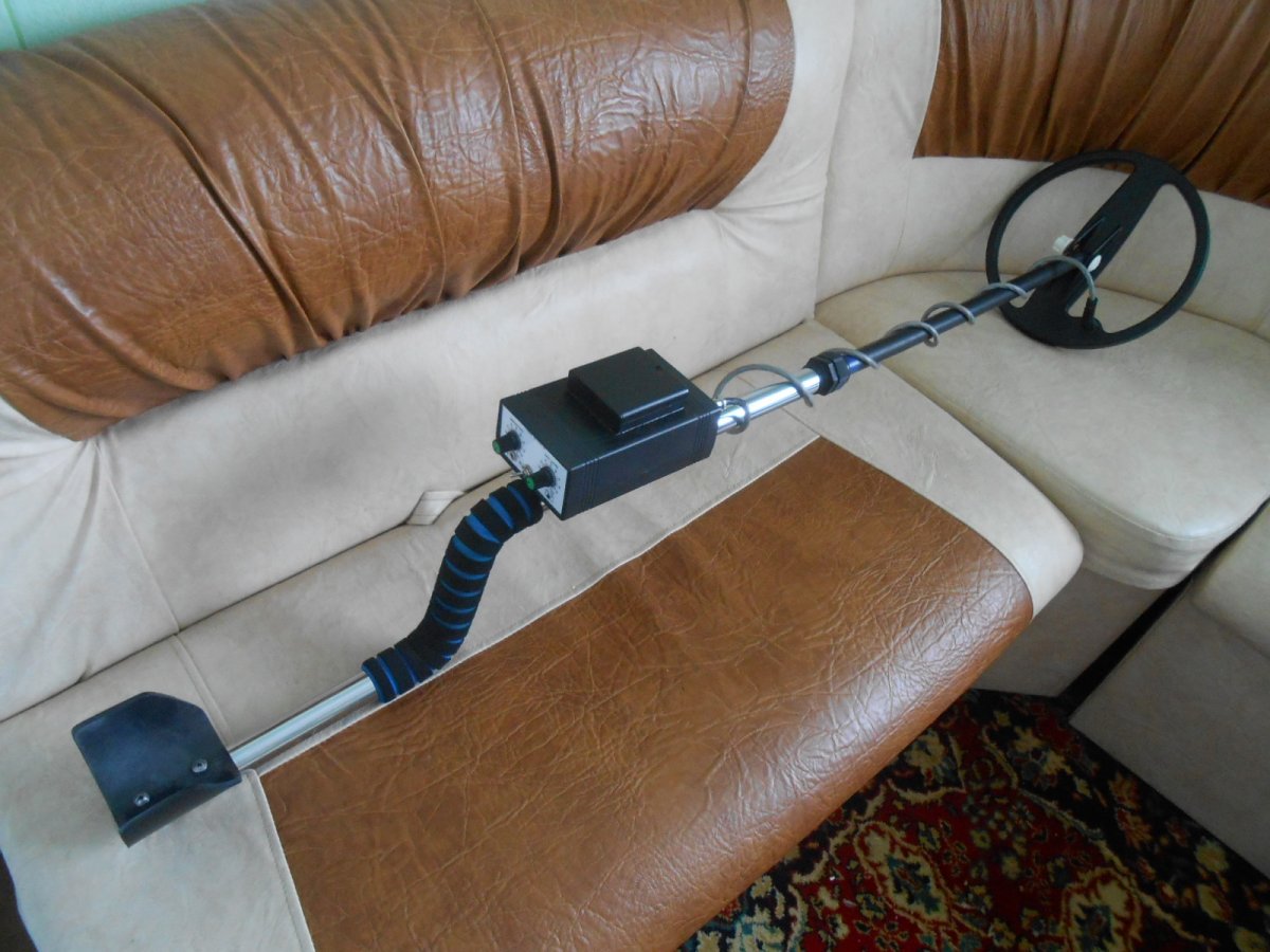

    Аналогично. Только в этот раз обошелся без болтов,ш об не крутить каждый раз барашки. Поставил держаки,очень легко одеваться на штангу и так же легко снимаеться. Сидит пока нормально,не ездит,не соваеться по штанге. А там на первом выходе покажет..

    Скорей бы! Каждый день собираю свой МД и хожу с ним по квартире: в одной руке прибор, в другой - лопата. Жена как на придурка смотрит :D

    Тоже вот собрал, сижу и любуюсь :) Скоро, ребята, скоро!

    Тоже штанга от Болта? Отверстие на нижнем колене 10 мм а на ушах катухи 8 мм-уши рассверливали или 8й болт поставили?

    По поводу штанги я не в курсе. Брал её в позапрошлом году вместе с "Пиратом" (назівался "Фантом"). Да, отверстие 10 мм и ставил болт 8 мм.

    Если есть возможность, измерьте вес Вашей штанги. Просто интересно, по авторам, как они на качество, вес и удобство разборки/сборки. Сегодня измерю свою от бмв-730 и напишу тут.

    Измерил, весит 520 грамм. А заменил позавчера нижний наконечник и винт. Можно было оставить и родные, но я заменил на такие http://webtronic.com.ua/vint-dlya-krepleniya-katushki-6-mm-i-8-mm http://webtronic.com.ua/nakonechnik-na-shtangu-dlya-krepleniya-katushki

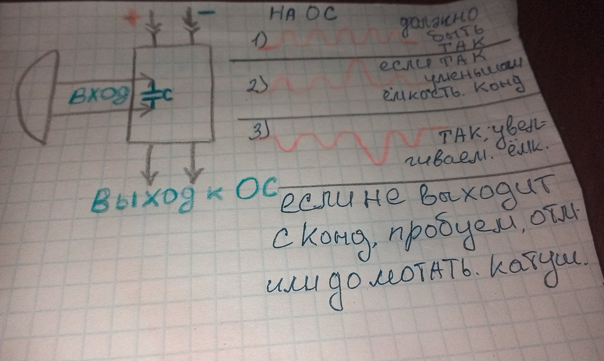

    Вот посмотри на бросал по памяти я эту процедуру делал года 4 назад так что может что изменилось, люди пишут что могут без ОС всё вывести Что в ноль сводить не нужно . Я в посте выше писал что занимаюсь. Сварочными аппаратами и полуавтоматами у меня всё слишком критично подбор железа намоточного материала подгон транса под заявленые характеристики холостой ход и так всё остальное заканчивая сечением и длиной сварочного кабеля.Вот в этой темя я тебе могу рассказать много и подробно а с МД у меня опыт не большой в ремонте так для себя. IMAG0092.jpg
