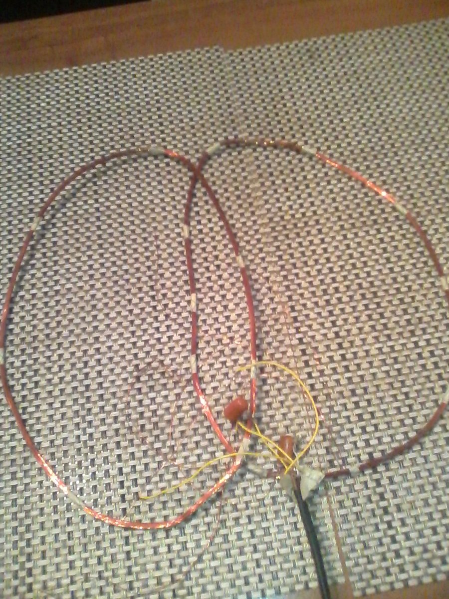

    Практически не возможно , тестером ты амплитуду не выведешь .

    Я че-то саму методику не могу найти, на ютубе видео как на квазаре с помощью самого прибора сводили
  5. Shurik22
    Shurik22 Stabsfeldwebel
    771
    Николаевская.обл. с. Татьяновка
    Дружаня брось ты пустым видео голову забивать 50%видео не о чём. Я занимаюсь ремонтом сварочных аппаратов и полуавтоматов иной раз как посмотрю что там рыгают что не в какие ворота не лезет люди не могут вольтаж от ампеража отличить а снимают видео не о чем,так же и с МД. Нужен осцилограф, по ВДИ ты в ноль не сведешь.

    Для квазара и не траба в ноль .для сабли думаю тоже .

    Рома в ноль как раз и нужно сводить . отсюда потом и начинаеться что катушки начинают уплывать при повышении температуры.

    А если у меня есть фортуна - м и она показывает разбаланс катушки, можно с ее помощью балансировать катушку для сабли?

    Нет для разноса нужно применять конденсаторы их желательно устанавливать в блоке чтоб можно было подогнать разбаланс после заливки катушки амплитуду сводить только на ОС. можно скачать на комп программу ОС но там амплитуда будет с погрешностями.

    так а какая методика? подаем на ТХ сигнал и меряем на РХ?

    для того чтоб подать напряжение на ТХ нужно автогенератор сделать потом поэтапно пробовать всё это слепить к 15 частоте в общем в двух словах не опишешь слишком геморойное это дело домотки катушки отмотки уплывы при заливке. проще закажи и не парся,сколько сейчас брака в запчастях .номиналы не совпадают, в общем хочешь по е****ся в помощь тебе http://radioskot.ru/forum/14 там много найдешь и людей можешь расспросить что к чему .

    в изготовлении катушки ничего сверхсложного нет
    я просто хочу узнать методику сведения баланса к нулю)
    что куда подключить и где мерять
    как подкинуть емкости, я увижу по схеме, в качестве генератора можно использовать фортуну и мерять резонанс по максимальной амплитуде

    Там не проблема свести...надо знать методику как свести после заливки, ну и сам процесс как сделать термостабильную катушки или прощай глубина и тихая работа.

    Я по поводу как свести без генератора не в курсе только через генератор и осцилограф при помощи тестера тоже не встречался может у меня тестор не такой но частоту у меня не выдаёт можно только сопротивление обмотки проверить . дальше давайте по теме мы что то не тот огород начали копать.

    хорошо, как через генератор и осциллограф?))
