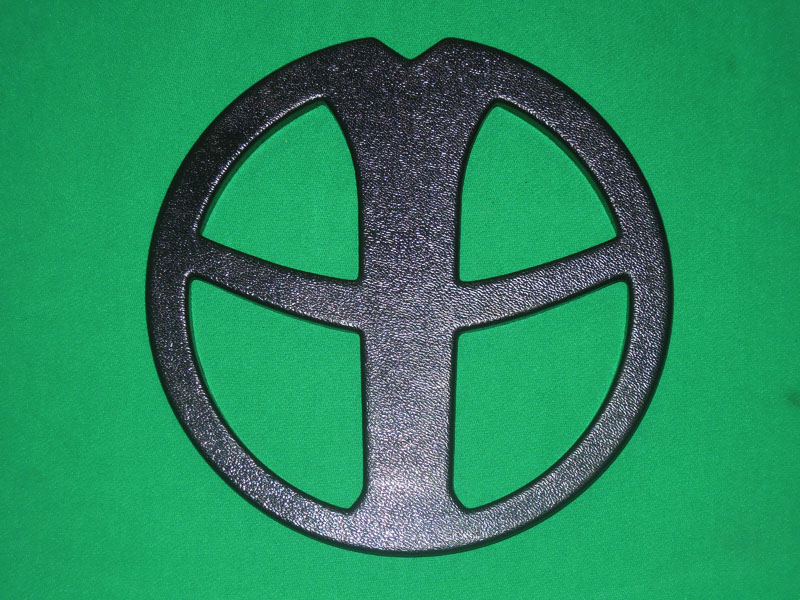

    Там есть од Деуса,27 см.
    Только поперечины у нас нет

    Интересный продавец ! Я ведь спрашивал у него о 270 мм защите ))) Мог бы и подсказать , йузеру , в его интересах.

    Вот,из его темы фото
    xp deus 11 дюймовая-120грн

    Ок. Сначала опробую на земле свою катушку , а вдруг никаких ложняков на траву и ветки не будет , и заморачиватся не буду.

    Последнее фото Бомбера самое схожее с Саблей 270 мм. А первое Бомбера и катушка 270 мм 120 грн vladimir0282 , не сильно сходится с центральной , то есть вертикальной перемычкой по форме.

    С перемычкой 28 см от Дэуса.

    Нам по идее от Джимакса нужна,вроди с него корпус слизан.
    Или там тоже 28см?
