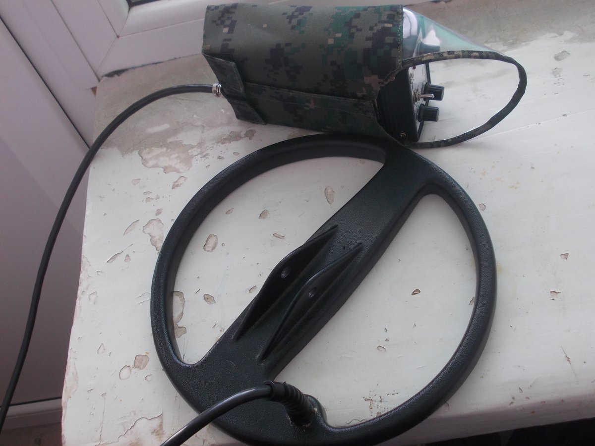

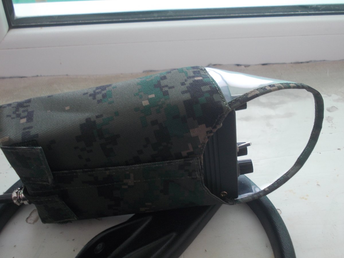

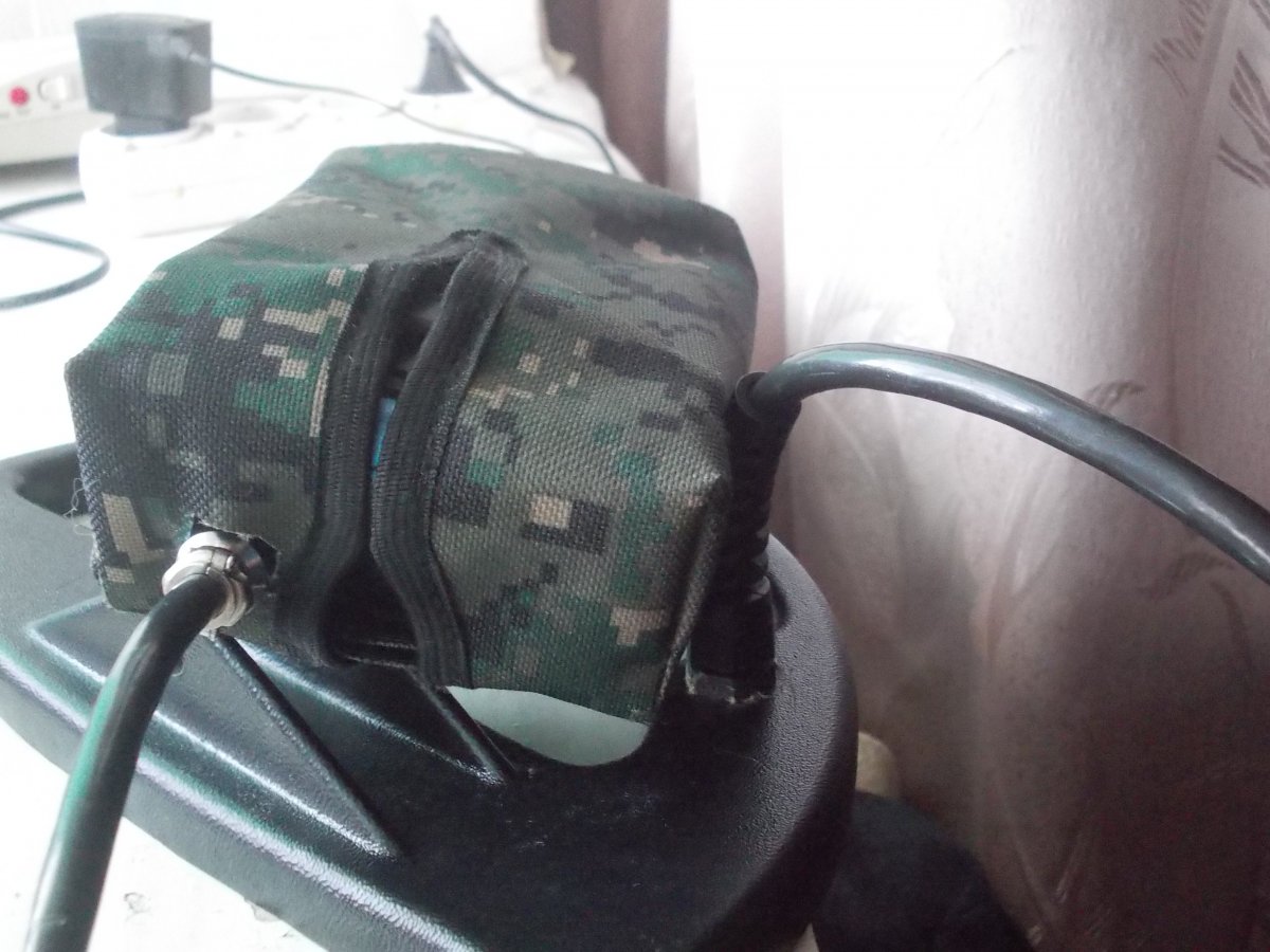

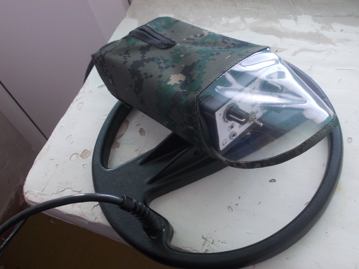

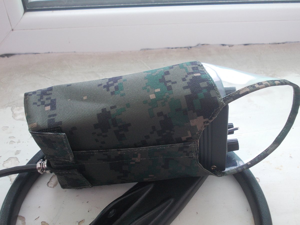

    поставил на блок защиту лобо
    maxskype51, tank1919, LEXXX та 2 іншим подобається це.

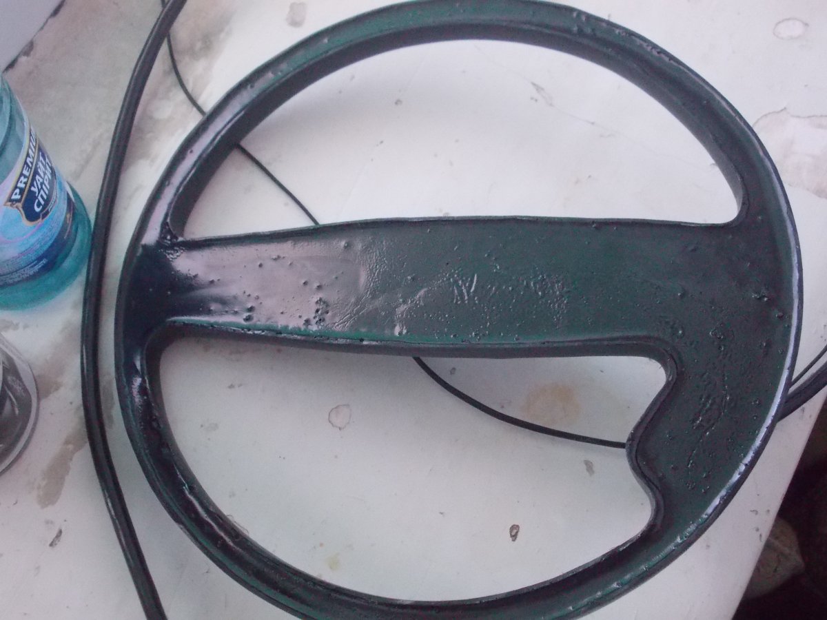

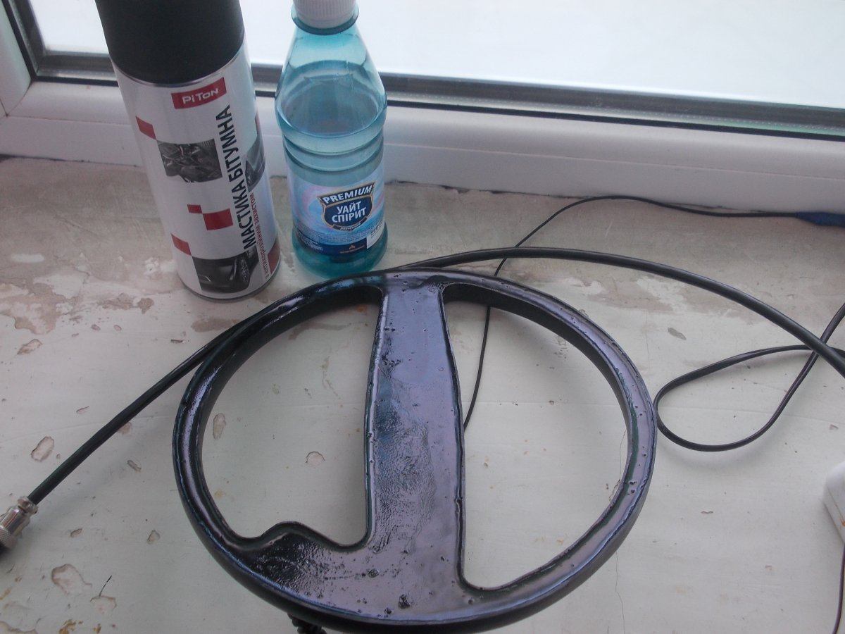

    Готовлюсь к покраске катушки,только красить придётся в квартире,температура должна быть около 20 градусов,на работе холодно,на гаражах то же,как то жену надо подготовить к чрезвычайной ситуации.

    Это и есть тот гравитекс,который должен убрать реакцию на мокрую траву?

    Немножко другое-битумная мастика,но принцип тот же-защита от влаги,ударов,царапин и т.д.

    Cтоит 57 гр в интернет-магазине"детали",сегодня красить не буду ,нужно жену подготовить.

    вообще то если катушка нормально сделана,то ложняков и так не должно быть,а мастика-это дополнительная защита,я думаю ложняков не будет.скоро узнаем.

    у меня на старом приборе ложняков после покрытия тройным слоем не было абсолютно.
